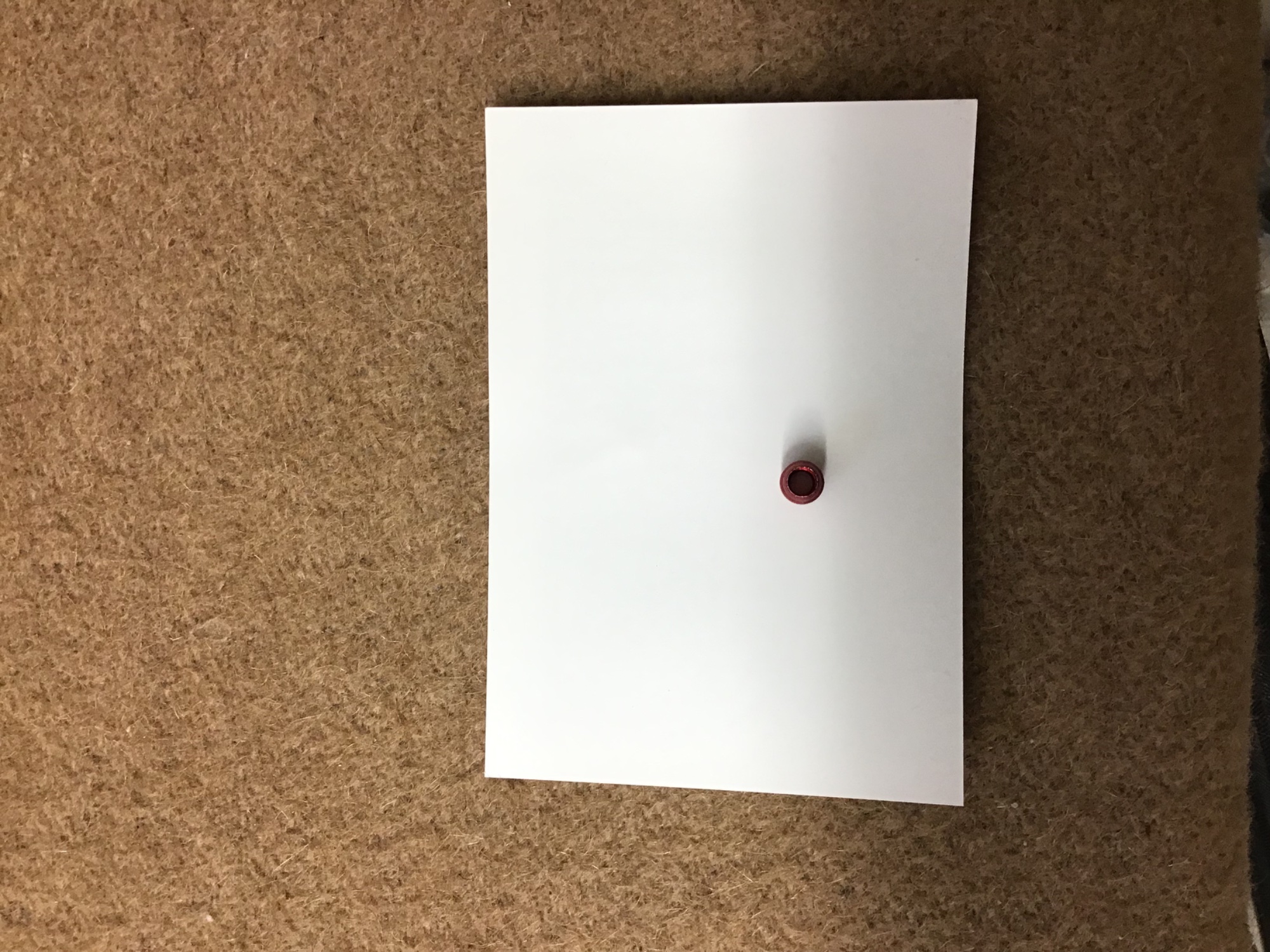

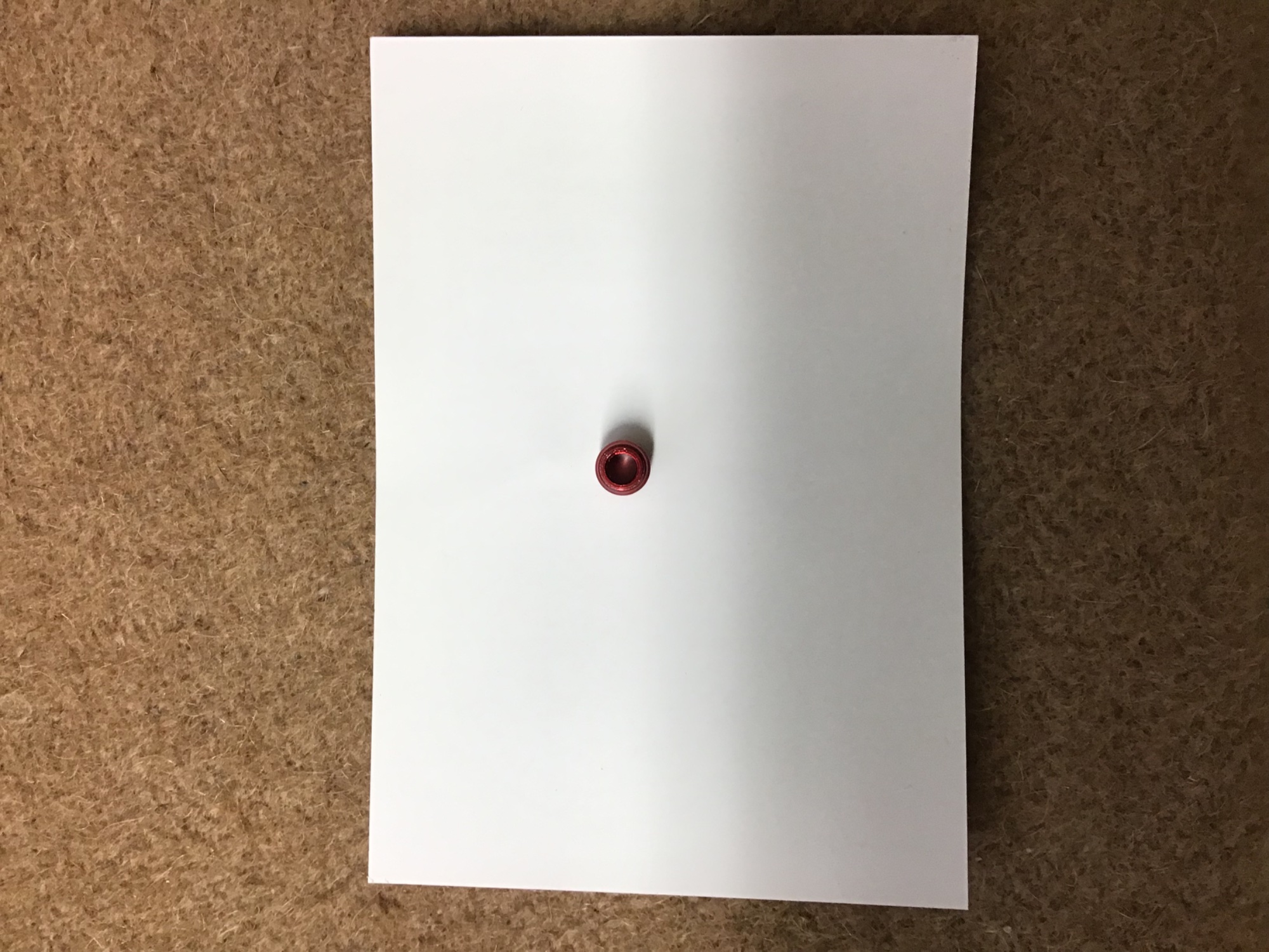

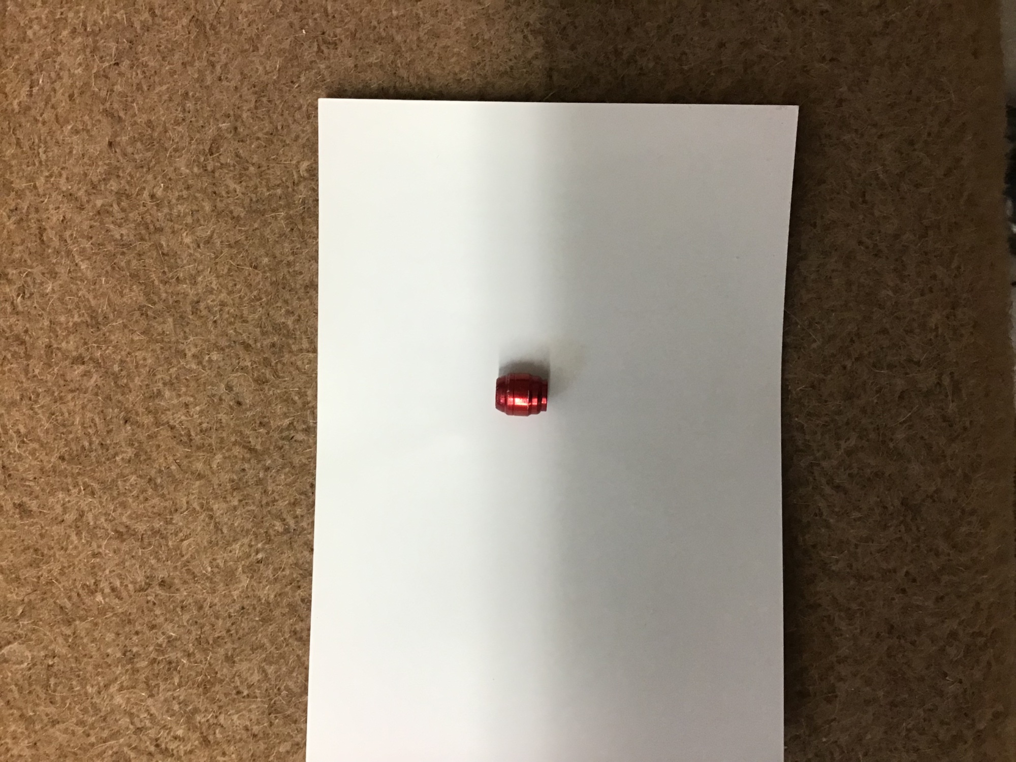

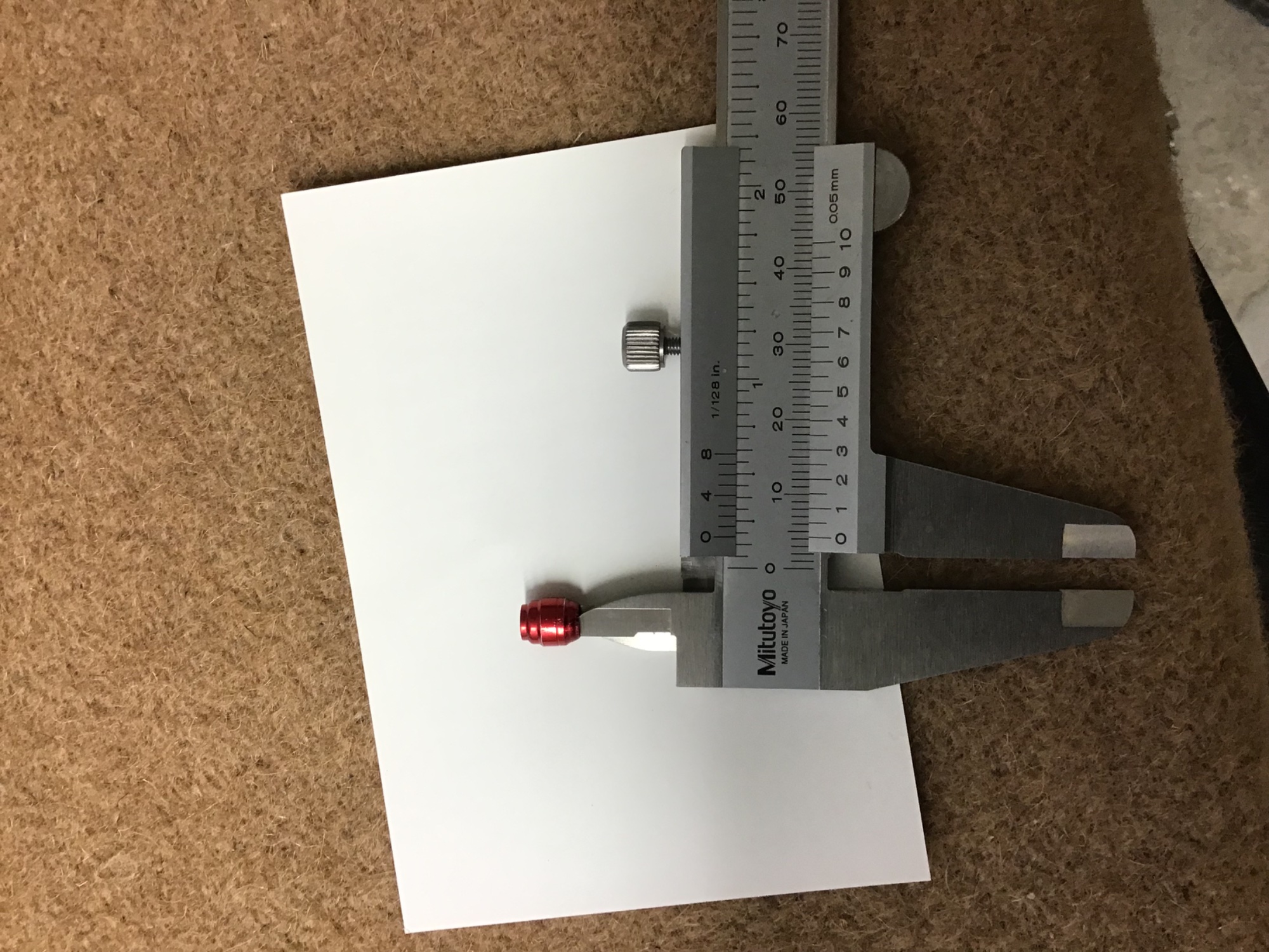

Fotos der in der ( ungeöffneten) OVP beiliegenden Olive. Bei bike-components bestellt.

Dürfte eine für das alte Stealth-A-Majig sein, da war die Leitung glaube ich dünner. Inzwischen kenne ich auch nur einen Typ der roten Olive, aber es gab wohl mal welche für schmalere Leitungen (hier: old-style fittings):
https://support.sram.com/hc/en-us/a...n-fitting-compatible-with-my-older-SRAM-brake
Please be aware that the old-style fittings are not forward compatible and won't open the Stealthamajig valve to allow fluid to flow through the lever assembly.
Stealth-a-majig™ is the coupling that makes initial setup of hydraulic systems fast and convenient. Its smaller size allows for easier internal cable routing, giving bikes a clean look.
edit: die Olive bei SRAM heißt compression fitting -> old-style fitting ist dann wohl die Olive, die der TE hat.
