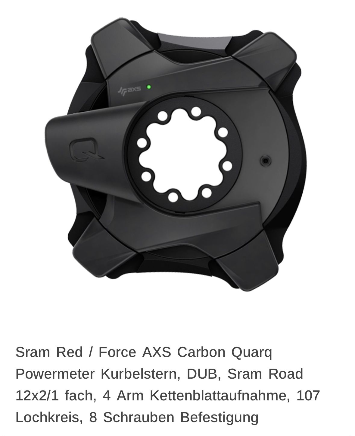

Wenn man die Kurbel mit integriertem PM und Kettenblättern kauft ist das wohl so.

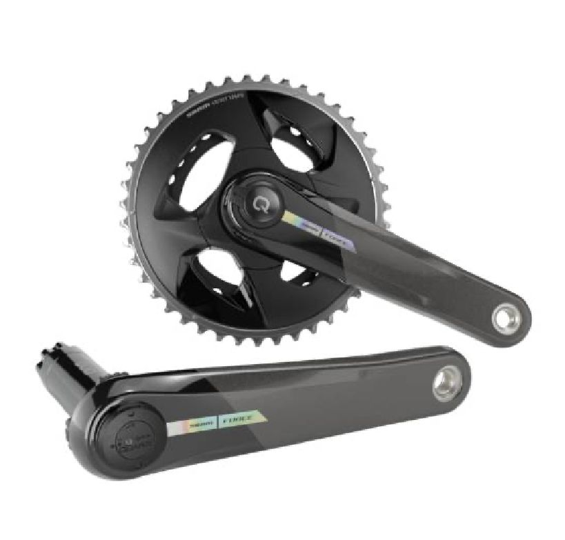

Es gibt aber auch einen Nachrüst PM Spider an dem die Kettenblätter einzeln montiert werden können.

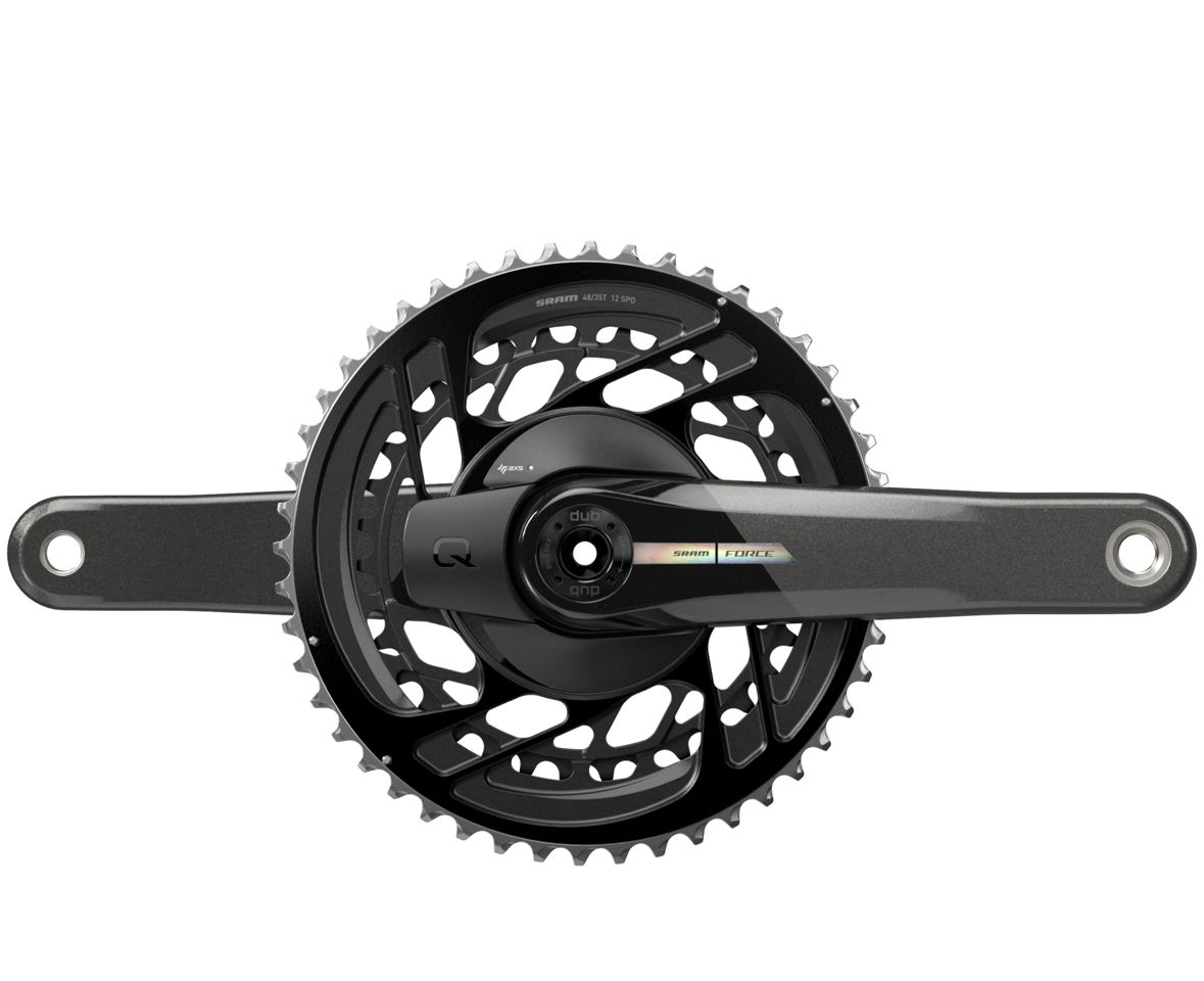

Bei Sram gibt es relativ viele unterschiedliche Bauteile innerhalb einer Gruppe (dub/dub wide/ XPLR/ 2by/1by) so das das ganze relativ unübersichtlich ist., den den PM gibt es auch nich mit Wellenmessung.

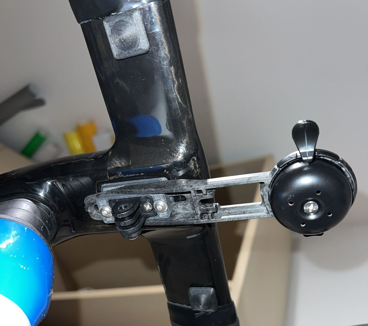

Ich habe so ähnliche Microtaster in einem kleinen 3D gedruckten Gehäuse. Bin damit schon mehrere Stunden in Kälte und Regen gefahren und keine Probleme damit.
Hier von unten am Lenker zu sehen:
