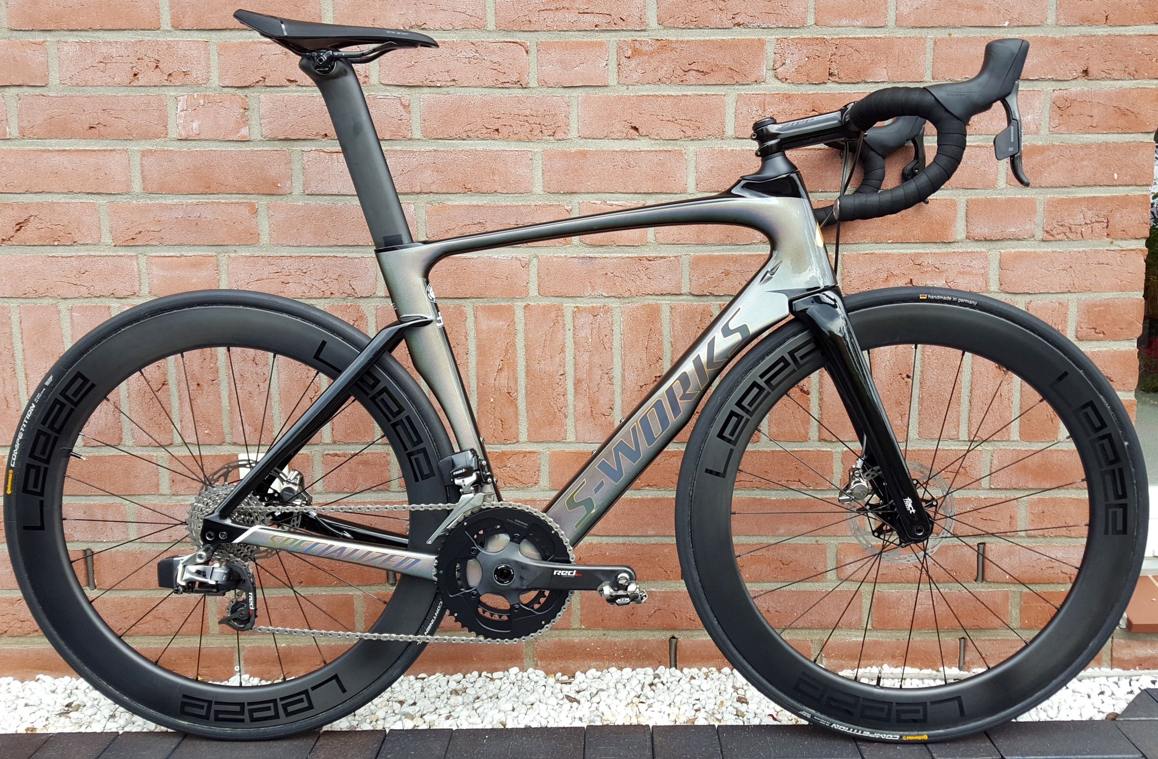

Montiert schaut's so aus.

Ganz sicher kann ich sagen, dass die hintere Bremse ohne Adapter verbaut ist. Bei der vorderen Befestigung muss ich jedoch zurückrudern. Hier ist ein Adapter verbaut! Man(n) soll sich nicht immer zu sicher sein!
Bei der Sram Etap braucht es für die vordere Bremse sowohl für die 140er als auch für die 160er Scheibe einen Flat Mount Adapter, der beim Upgrade Kit dabei ist. Je nach Scheibe muß dieser Adapter dann gedreht werden. Bei mir war er für die Verwendung der 140er montiert, was in Bezug auf die beiliegende 160er Scheiben ja total Sinnfrei ist.
Die hintere Bremse kann bei Verwendung einer 140er Scheibe direkt an die Kettenstrebe montiert werden. Für die 160er Scheibe braucht es einen Adapter ( Flat Mount 20F rear 160mm), der dem Kit schlauerweise nicht beiliegt, obwohl wie schon gesagt 160er Scheiben mitgeliefert werden.
