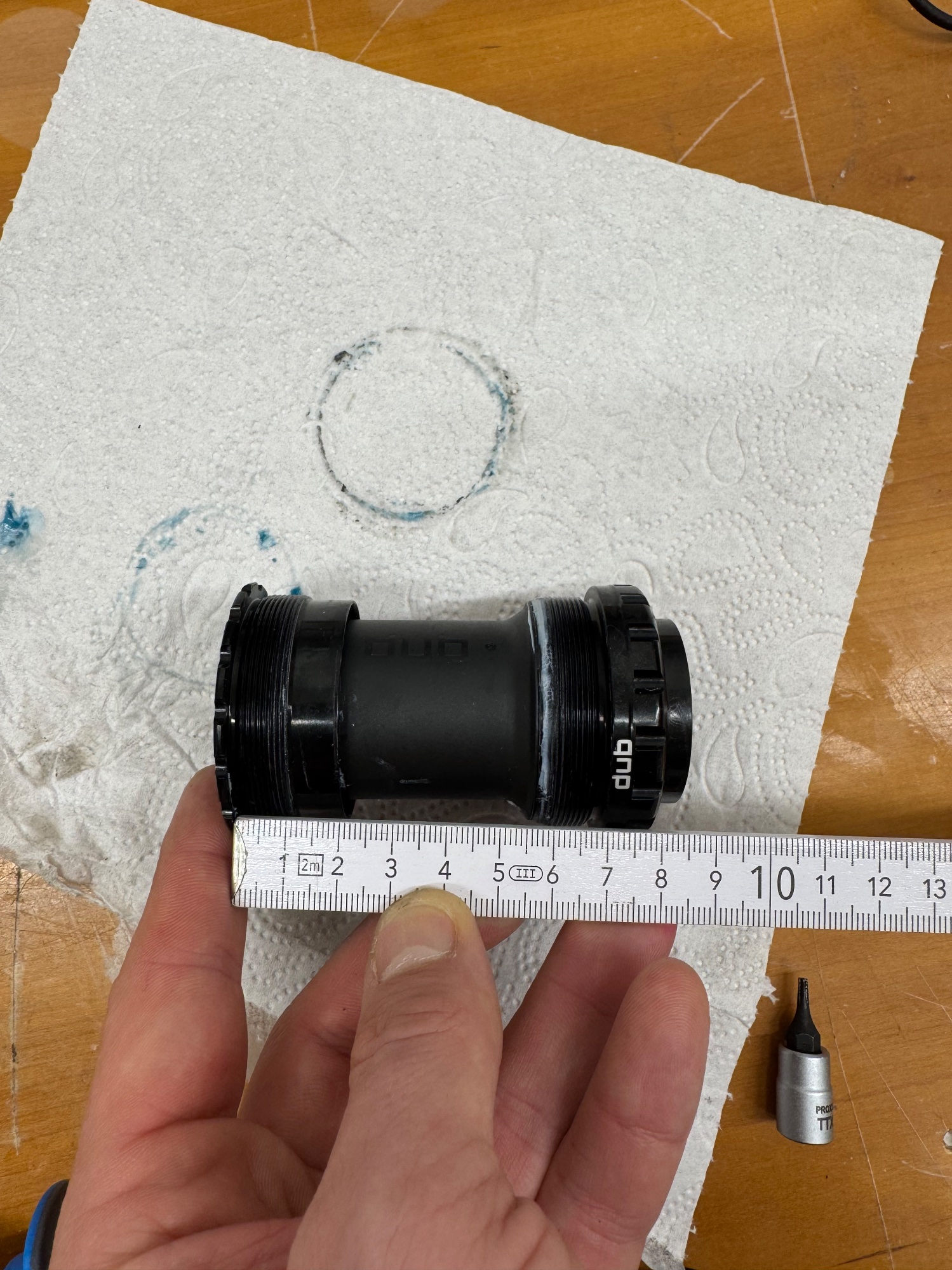

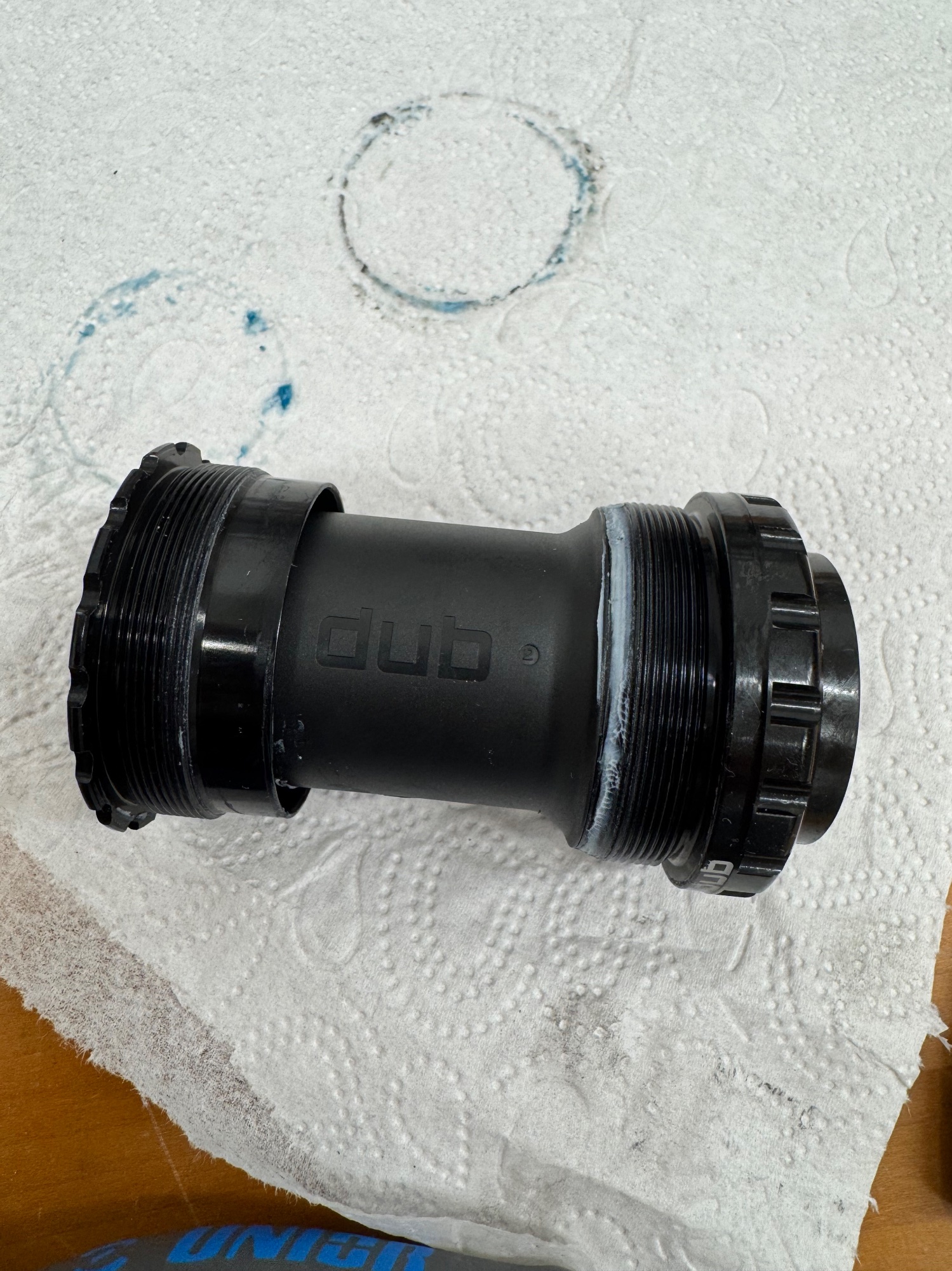

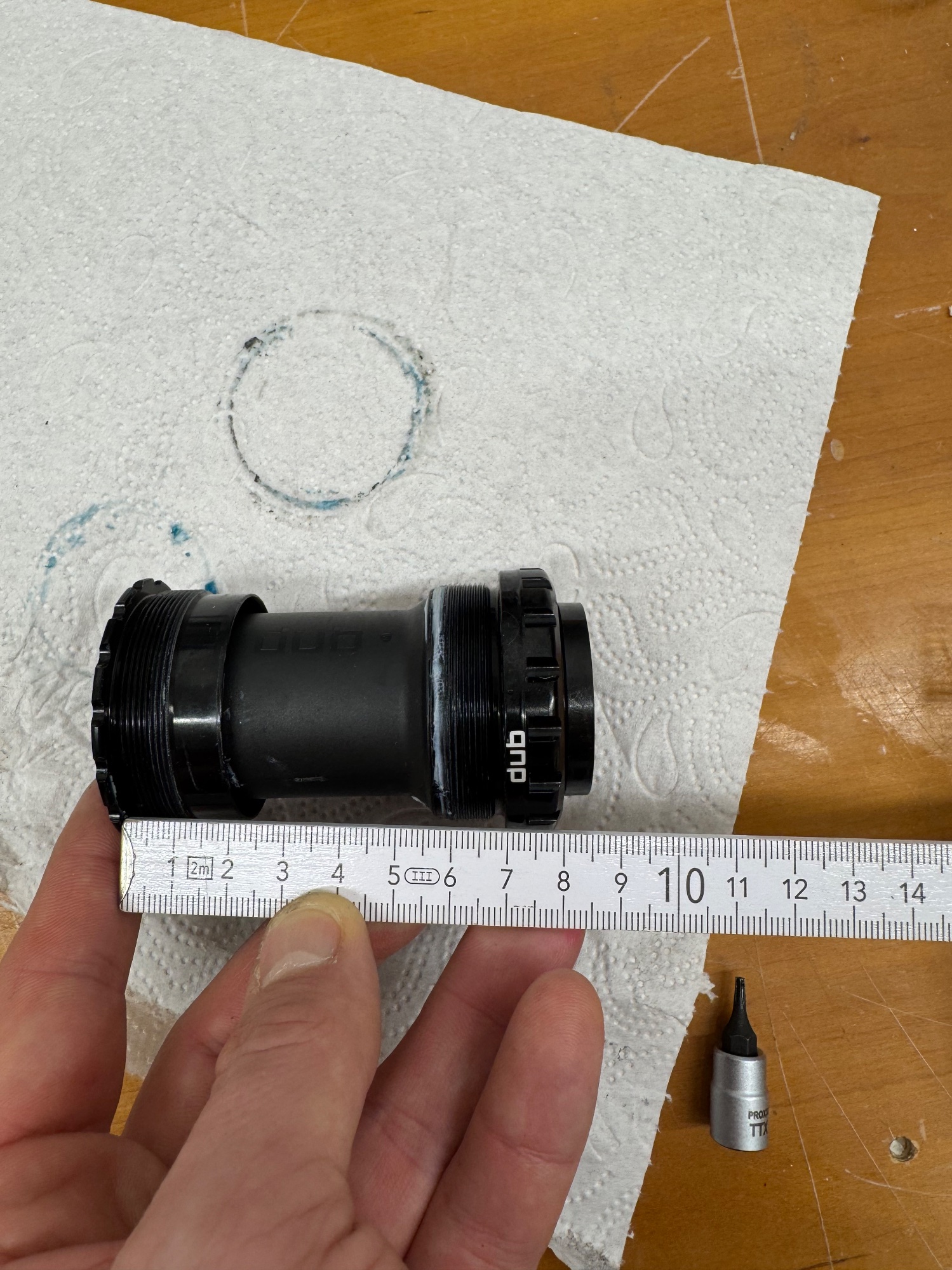

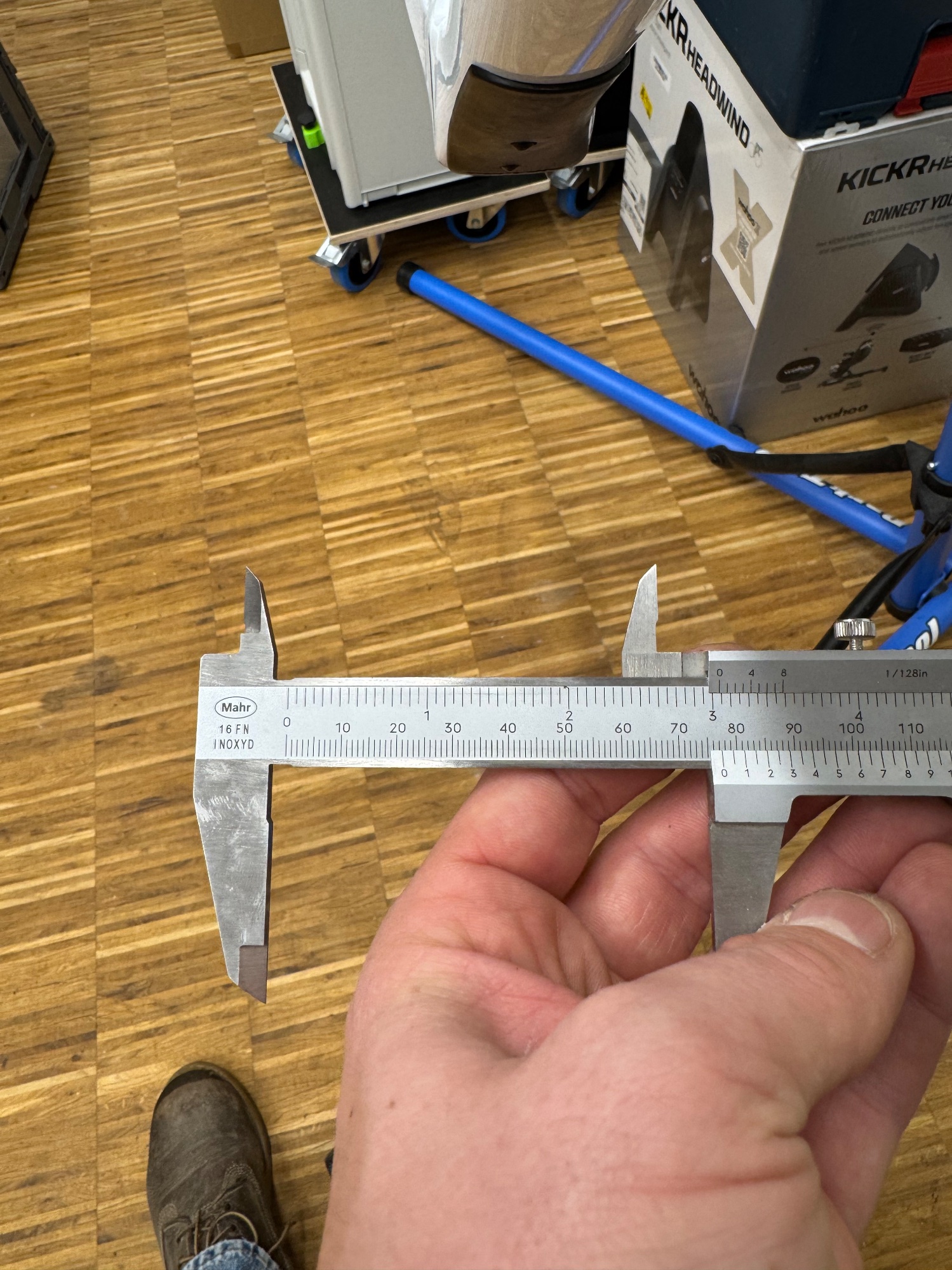

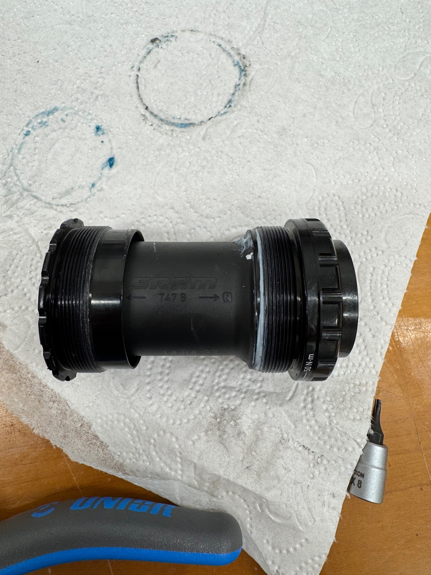

Ich baue gerade ein Cervelo Aspero (aktuelles Modell 2024/2025) auf.
https://www.cervelo.com/de-DE/bikes/aspero
Es ist eine 1fach Force Wide AXS Kurbelgarnitur und hinten ist ein XX1 AXS Schaltwerk (non Transmission) mit 10-50 Kasette.
Da brauche ich doch das DUB Wide Tretlager, "SRAM DUB Wide, T47 BBright" richtig?
Ich hab ein Komplettbike zerlegt, da war das Lager von den Bildern drin. Ist das ein Wide Lager? Das Rad hatte eine mechanische 1x12 APEX verbaut.
Ich wundere mich das auf dem Lager absolut nichts von WIDE steht, welches Lager ist denn nun das richtige? Und welches habe ich da:D
Gibt ja 4 Varianten: https://www.bike-components.de/de/SRAM/DUB-T47-Innenlager-p90346/
Vielen Dank!

Ich muss doch nach der Gehäusebreite gehen, der Rahmen hat 77mm. Also die 77mm Variante.
Aber gibts die einmal für normale und einmal für WIDE Achsen?
Das sollte dann eigentlich das richtige Lager sein welches ich habe.
R2 Bike schreibt:
1 x SRAM Innenlager DUB Road | Road-Wide T47a | 77 mm
1x 3 mm Spacer (für Antriebsseite | DUB Road Kurbeln)
1x 5,5 mm Spacer (für Antriebsseite | DUB Road Wide Kurbeln)
1x 2,5 mm Spacer (für Nicht-Antriebsseite | DUB Road Wide Kurbeln)
D.h. ich brauche ggf. die 2 unteren Spacer wenn ab Werk keine Wide sondern eine normale Achse verbaut war. Danke dir!
Die Lager sind immer dieselben. Wie du richtig erkannt hast, musst du mit 5,5 und 2,5 mm Spacer arbeiten für die Wide Kurbel.
Wie oben geschrieben, sind die Lager identisch.
Es wird nur anders gespacert, weil die Wide-Welle länger ist.
Ich fahre bei non-Transmission bewusst KEINEN Wide-Standard und die Kette liegt mittig auf der Kassette.
Welche Kurbel willst du verbauen?
