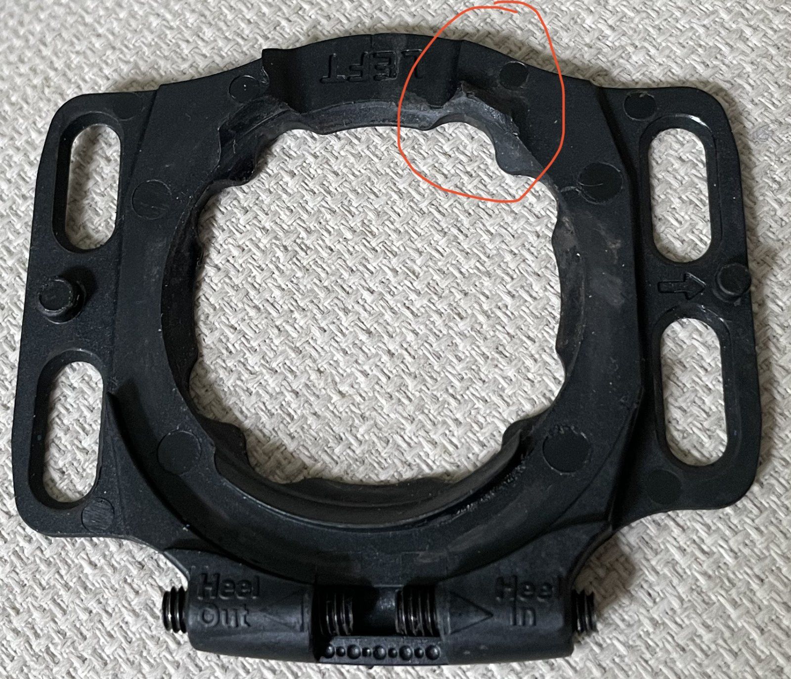

Ich habe gestern beim Ausklicken festgestellt, dass ich den Schuh irgendwie schlecht vom Pedal lösen konnte. Vorher war mir schon 2x an Ampeln aufgefallen, dass ich schwerer als rechts in das linke Pedal einklicken konnte. Habe dann den Schuh nach dem Ausziehen betrachtet, die Federklammer war nicht in der Führung. Beim Zerlegen sah ich dann, dass ein Stück von der Plastikplatte fehlt, in der die Federklammer eingebettet ist. Und zwar an einer der offenen Enden der Federklammer. Somit hat diese natürlich keinen Halt mehr, und rutscht aus der Führung. Hier mal ein Foto davon:
Gibt es die Basisplatte aus Plastik solo irgendwo zu kaufen? Ich sehe nicht ein, dass man ein komplettes Set Cleats mit allem Zubehör für 60€ kaufen muss, weil das Plastik schon nach kurzer Zeit nachgibt.

Leider hilft mir das nicht mit dem Problem der abbrechenden Plastikteile, weswegen ich jetzt tatsächlich ein neues Komplettset Cleats mit allem Drum und Dran kaufen muss. Nie wieder bezahle ich sowas nochmal bar, und verzichte auf den Beleg! Aber wer denkt schon beim Kauf an fragile und verlustgefährdete Kleinteile an Schuhplatten?!

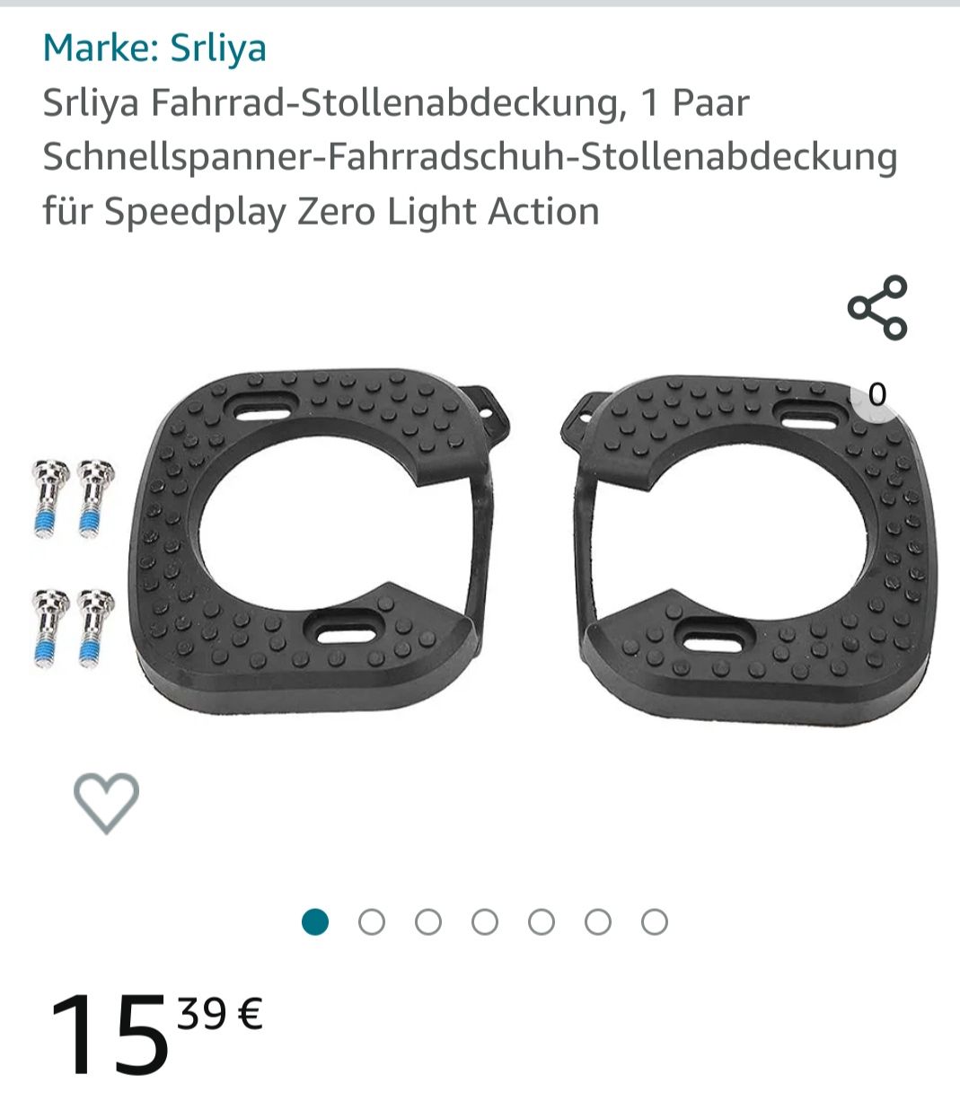

Habe ich bei Amazon gefunden,
such mal nach
Srliya Fahrrad-Stollenabdeckung​
Waren in nach 7 Tagen ohne Zoll etc. im Briefkasten....bezahlt per PayPal👍
