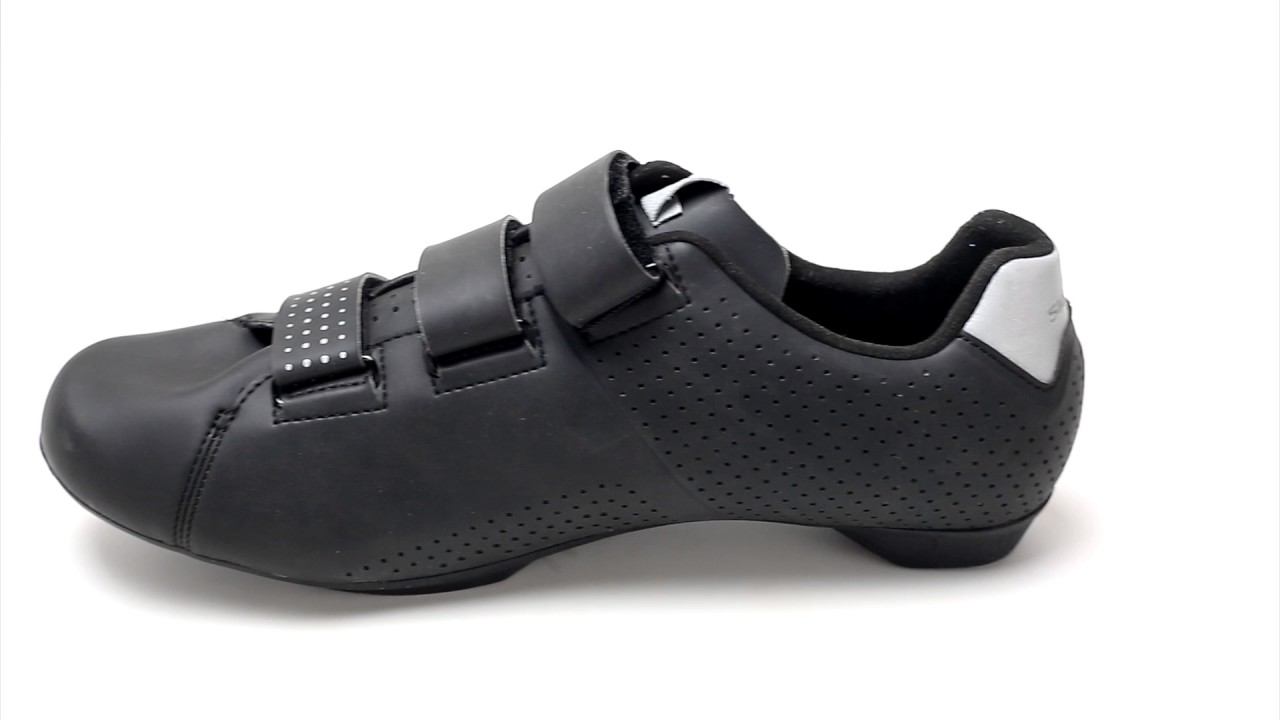

Top Antwort @thomaspan, ich bin ja selbst SPD-Pedalnutzer und bisher mit SH-RT82 (der Shimano-Leisten passt mir eben) unterwegs. Die SH-RT5 hatte ich bisher nicht auf dem Schirm, aber die würden meinen Schuhgeschmack voll treffen. Die sehe ich mir mal aus der Nähe an.

Dann aber Vorsicht! Ich fahre den RT80 und als "Winter"schuh den RT30, beide mit gleichem Leisten. Hatte kürzlich den RT5 (weil er wirklich chic ist) testweise am Fuß und der fällt erheblich schmaler aus. Hatte auch gedacht, gleicher Leisten ... aber von wegen.
