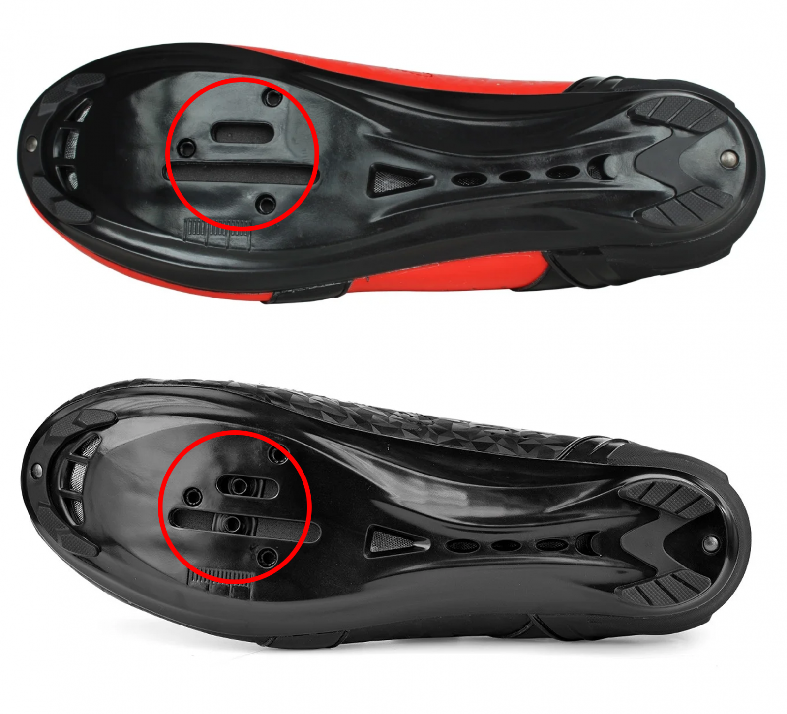

N´abend zusammen!
Ich hätte mal eine ganz allgemeine Frage zum Thema: ich habe mir heute ebenfalls Schuhe bestellt, SPD: Allerdings sehe ich jetzt gerade auf den Produktbildern, dass in dem Schuh den ich bestellt habe keine Verschraubungen drin sind. Ist das einfach ein Fehler im Produktbild? Bei einer anderen Farbe sieht man die Verschraubungen. :)
Kann da jmd. helfen?

Bei den Shimano-Cleats (habe selbst die SH51) sind die Gegenplatten mit dem Gewinde im Lieferumfang.

Nein, das war mir nicht klar. Kannst du mir das erklären?
Das Bild eines alten und vielgenutzten SPD Road Touring Schuhs verdeutlicht es ganz gut:
Der Cleat sitzt versenkt in der Sohle (korrekt natürlich mit 2 Schrauben befestigt :D). Die außen daneben befindlichen + abgelaufenen Sohlenteile nutzt du beim gehen + auch als - nennen wir es - "Einführ"hilfe beim Einklicken.
An deinem Wunschschuh gibt es da alles nicht, das ist extrem kippelig beim Gehen und mühsam beim Einklicken. Oder du behilfst dir mit sowas, aber das ist nach eigener Erfahrung eher Verschleißmüll

Letztlich unfahrbar ist ein Schuh ohne versenkten SPD-Cleat nicht, mache ich ja selber, aber du verzichtest unnötig auf Komfort. Und immer daran denken
"Obacht im Treppenhaus!"

Danke für deine Erklärung, habe ich verstanden. :)
Bei meinem Zweitschuh habe ich in der Tat ein versenkten Cleat, beim Lieferumfang der Pedale waren auch Plattenadapter dabei. Ich schaue mal, ob das für mich Sinn ergibt und wie ich damit zurechtkomme. Der Schuh soll wirklich ausschließlich für Touren genutzt werden, wo ich keine größeren Pausen einlegen. Für alles was bspw. ein Stopp in einbem Biergarten oder dergleichen mit sich bringt, wären die anderen Schuhe dann sicher die bessere Wahl.
Besten Dank, wieder etwas gelernt!
Nein, das war mir nicht klar. Kannst du mir das erklären? Bin ein absoluter Neuling auf dem Gebiet.
Du läufst dann auf den Metall-Cleats. Davon sind Cleats schnell kaputt und genauso z. B. ein Fußboden.
Wenn SPD dann am besten nur mit versenkten Cleats wie bei MTB (Gravel-, Cyclocross-) Schuhen
Dir ist aber schon klar, dass SPD ohne seitliche Flügel / Gehilfen das schlechteste aus beiden Welten ist.
Da die Schuhe am Mittwoch kamen und ich entsprechend testen konnte, kann ich deine Aussage voll und ganz bestätigen. :) Ohne seitliche Flügel ist es nahezu unmöglich in den Schuhen zu gehen, weshalb ich mir die Plattenadapter zusätzlich bestellt habe. Theoretisch wollte ich mit den Schuhen eigentlich nicht viel laufen, sondern fahren. Aber das Treppenhaus heile runterzukommen, wäre schon ganz nett. ;) Mit den Adaptern geht es jetzt ganz gut.
Ansonsten bin ich mit den Schuhen vollends zufrieden. Nochmals danke für eure Hilfe!
