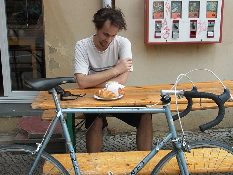

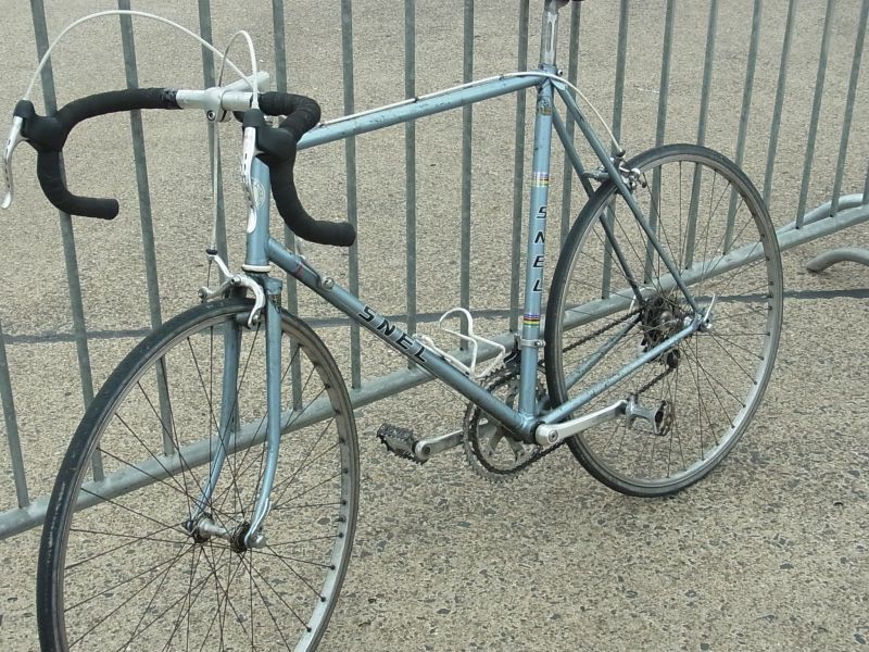

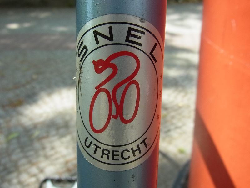

Nun ist es soweit - eine Jungfernfahrt mit dem holländischen Klassiker aus dem Hause Snel/Utrecht ist erfolgreich verlaufen. bevor ich mich an emtsprechende Restaurierungsarbeiten mache will ich mich gut vorbereiten. Hier ist es:
Soweit ich sehen kann ist das Rad, bis auf die Pedale, wobei ich look-shimanos gegen diese tauschte, im absoluten Originalzustand, beginnend bei den Reifen:

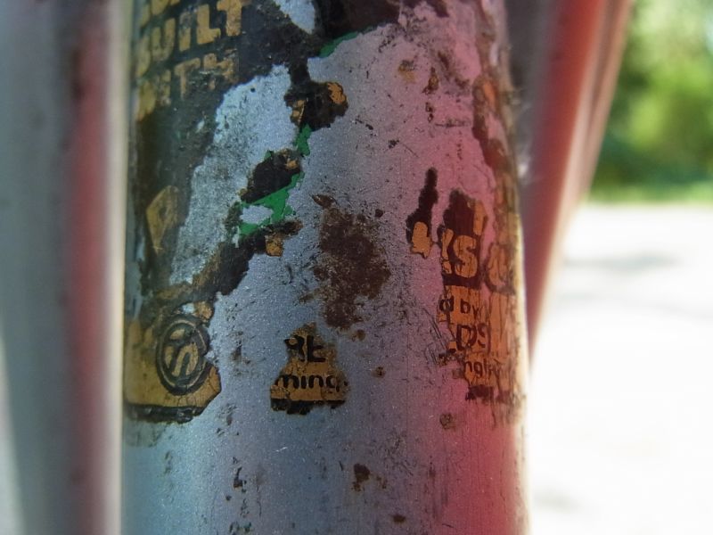

Der Rohrsatz ist klassisch 531 tubes , forks and stays, der hintere Aufkleber schwer mitgenommen, Dechiffriert mit Enigma.

Die Ausfallenden sind Gipiemme - ich vermute einmal, die Muffen sind es auch. Am Tretlager gibt es zwar eine Seriennummer aber was soll diese 6stellige Zahl schon sagen?. Bei anderen Herstellern wüßte ich es. Nach meinen Ermittlungen bisher handelt es sich um einen handgefertigten Rahmen, ca 1982-84 (gebogene 600er Schalthebel)?
von Fred Snel.
Gemessen habe ich etwas wie 62,75 c-t und 57,5 c-c Oberrohr, Radstand 101,5. Ausfaller 42cm - also relativ langer Vorlauf.

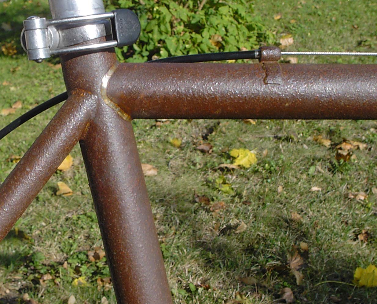

Wie konserviere ich den Rost. ? Ich will das Rad auf keinen Fall entlacken, da ich wohl nur sehr schwer entsprechende Decals auftreiben dürfte. Meine iDee ist also, die ganze Patina dranzulassen den Rostvorgang zu stoppen und dann klaren Überlack zu verwenden.
Wer hat damit Erfahrung

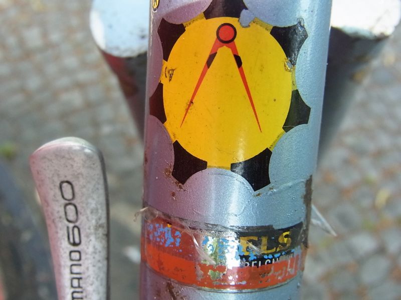

...sicher dass den SNEL gelötet hat?
Der Kessels Aufkleber am Unterrohr spricht für einen anderen Urheber.

Das stilisierte gelb-schwarze Zahnrad mit dem roten Zirkel ist das Zeichen von F. Kessels (Main d’Or, Eddy Merckx) aus Oostende.
KESSELS-SNEL: sehr aufregend
Danke Folks, ist also ein Flaamse Fiets: Snel hat über den Kessels Schriftzug dessen letzte Silbe sich hervorpellt also holländisches blau_rot decalt.. diesen Zirkel hatte ich eher für ein Zunfzeichen gehalten! Die Wege des Herrn sind unergründlich.
Versuche mal Ovatrol - Öl - gibt's im Korrossionsschutz - Depot für wenig Geld (das kleine Döschen reicht 3 Fahrräder). Ich habe vor 4 Jahren das "Eisenoxid" so behandelt, der Rost wird etwas bräunlicher, bzw. das helle Rotorange wird etwas dunkler, fettet nicht, färbt nicht, 1a :daumen:
Dankesehr, die Herren
für mich das überzeugende an dem Owatrol ist eben, dass es absolut nicht abfärbt (also keine Rostflecken an der Hose... und doch die Oberflächenhaptik erhält - bis auf einen ganz leichten Glanz). Ich fahre das Rad auch im Regen (Wasser perlt etwas ab :D) und öle von Zeit zu Zeit (etwa 1 mal im Jahr) nach, reibe etwas Owatrol mit einem Lappen auf - ferddsch !

NachDurchsicht der Flickr Group Kessels stellt sich mir nur jetzt die Frage, ob der Rahmen nicht älter ist als seine Komponenten, die ja minimal von 1984 stammen müssen.
Über Fernand Kessels finde ich außer zur Epoche (flickr group) 1971- 1978 herzlich wenig . Der Rahmen könnte in die späten 70er fallen, farblich schon eher 1980.Daß Kessels Rahmen geliefert hat, die umgelabelt wurden ist auch bekannt..
Owatrol Bezugsquellen sollte ich noch erschließen, habe hier nur Ballistol und Rex Pflegeöl aufgetrieben.
