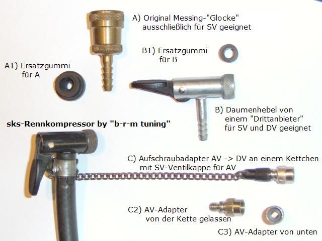

um den kopf senkrecht auf dem ventil zu halten, fädelst du den schlauch am besten von der gegenüberliegenden seite des laufrads durch die speichen, vorbei an der nabe und dann aufs ventil. so gibts kein abknicken.
ich habe übrigens die neuere version des hebelsteckers dran.

Ein Vorteil des "anitk" anmutenden (und diese Erscheiniung wird ihm wohl hier vorgeworfen) Messingventilkopfes und des "reversiblen Ventilkopfes" gegenüber den Plastikvarianten (Multivalve, AVACs, etc.) ist die Nachstellbarkeit der Enge der Gummidichtung, die bei den erwähnten modernen und vielleicht schickeren Ventilköpfen nicht möglich ist. Entweicht beim Messingventilkopf oder "reversiblen Ventilkopf" dauerhaft Luft, ist also das Gummi abgenutzt, stellt man einfach die gerändelte Überwurfmutter ein wenig fester ein und verengt somit das Dichtungsgummi.

obiger von mir vorgestellter kopf hat übrigens auch diese eigenschaften. einziger haken: der hebel und das schutzgehäuse sind aus plastik. bisher habe ich aber keinerlei schwachstelle ausmachen können. das innenleben ist aus spritzgussmetall.
AW: SKS Rennkompressor: was für ein Pumpenkopf ist das?
Na, Danke für die Mühe, "b-r-m"
Ich habe meinen Avacs ausgemustert, der fraß meine Gummis nur so. Jetzt bin ich mit dem E.V.A. zufrieden, pumpe aber auch keine AV oder DV mehr. Als eiserne Reserve habe ich mir mal den "ORIG. MESSINGKOPF" für drei Euronen geleistet.

Moinsen,
wer keinen Hassel haben will, nimmt A aus der b-r-m'schen Nomenklatur und hat Ruhe im Karton...
Richtig, das habe ich übersehen.
Auf jeden Fall ist auch dieser "einfache" Hebeladapter einer der guten Ventilköpfe - unkompliziert und, wenn mit metallenem Innenleben, wohl auch genauso haltbar.
