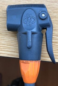

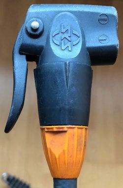

Servus,
ich habe einen mittelalten SKS Rennkompressor mit Multivalve Kopf (?) und würde gerne die Dichtungen tauschen. Leider scheitere ich bereits beim Zerlegen des Kopfes,, er sieht etwas anders als in der Montageanleitung aus, die Kreuzschrauben fehlen:
Wie geht der Trick?
Danke, lg Andreas
Ist wohl schon eine ältere Version da passt die Anleitung nicht.
Wird wohl einfacher sein du ersetzt den kompletten Kopf denn der kostet auch nur 6 Euro.
Oder du schickst mal die Bilder an SKS und fragst di nach Tipps wie du da vorgehen sollst. Früher hätten die dir einfach einen neuen Kopf geschickt, wie die heute vorgehen kann ich aber nicht sagen.

Servus,
Wie geht der Trick?
Danke, lg Andreas
Vermutlich den Metallstift austreiben. Nächste Frage hat SKS denn Ersatzdichtungen?
