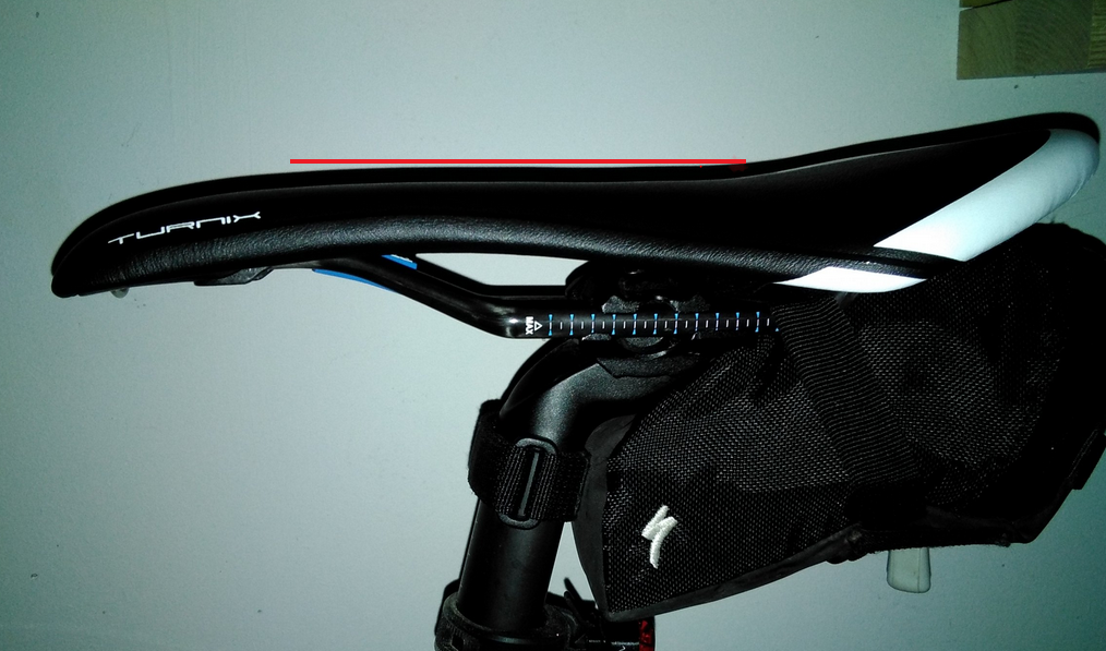

@prince67 , stimmt du könntest recht haben. Hier mal die Bilder. Ich habe auch mal ne Wasserwaage aufgelegt. Wie weit kann ich mit der Sattelspitze noch runter,spr sprwas ist da angeraten? Oder einfach nach Gefühl einstellen?
Bei solchen Sätteln ist die Grundeinstellung, dass der Mittelteil waagerecht eingestellt ist.
Danke,das werde ich mal probieren.
So ich habe es mir gerade mal angeschaut. Die Wasserwaage zeigte bei Messung des Sattelmittelteils an, dass die Spitze etwas höher war. Ich hab ihn nun eine Raste verstellt, nun ist das Mittelteil leicht nach vorne abfallend. Genau Waage bekommt man wegen der Rastung nicht hin.
Nachdem die Sattelspitze nun eine Raste abgesenkt wurde, bin ich heute mal ne 60km Tour gefahren. Vom Sitzgefühl ist das nun deutlich besser und ich war beschwerdefrei. Super.
Keinesfalls muss der Sattel waagerecht stehen:
- falls es vorne schmerzt bzw. Taubheit aufkommt, Sattelspitze nach unten.
- Falls Sitzknochen schmerzen, Sattelspitze nach oben. Vorher aber ausschließen, dass es an zu hoher Sattelposition liegt, also zunächst den Sattel senken.
Falls die Hände schmerzen, Vorbau verkürzen, ggf. Lenker höher montieren. Falls dann immer noch, Sattelspitze nach oben.
Einen Inbusschlüssel mitnehmen und die Position unterwegs anpassen ist auch gut. Viele Probleme treten erst nach 30-40 km auf.
Sobald Sitzposition feststeht, Wasserwaage längs auf den Sitz legen und sich die Position der Wasserblase gut merken. Ferner merke ich mir das Maß Mitte Tretlager bis Oberkante Sattel (-Mitte).
