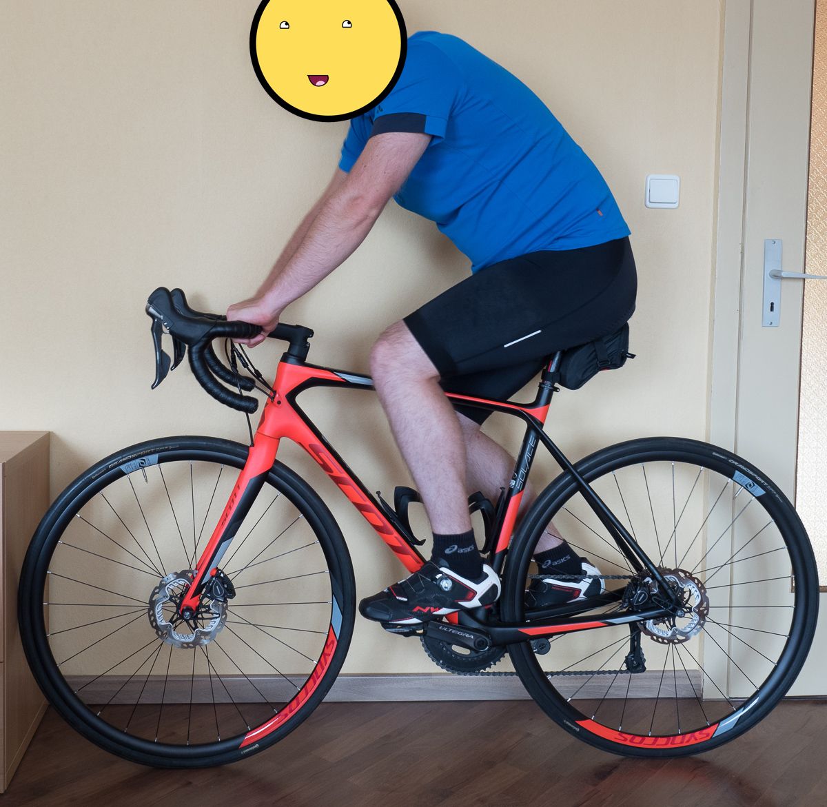

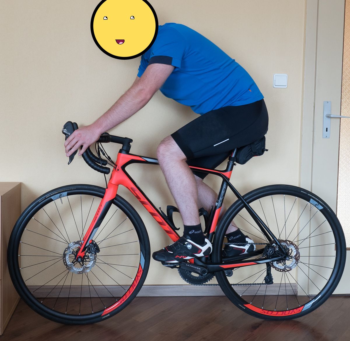

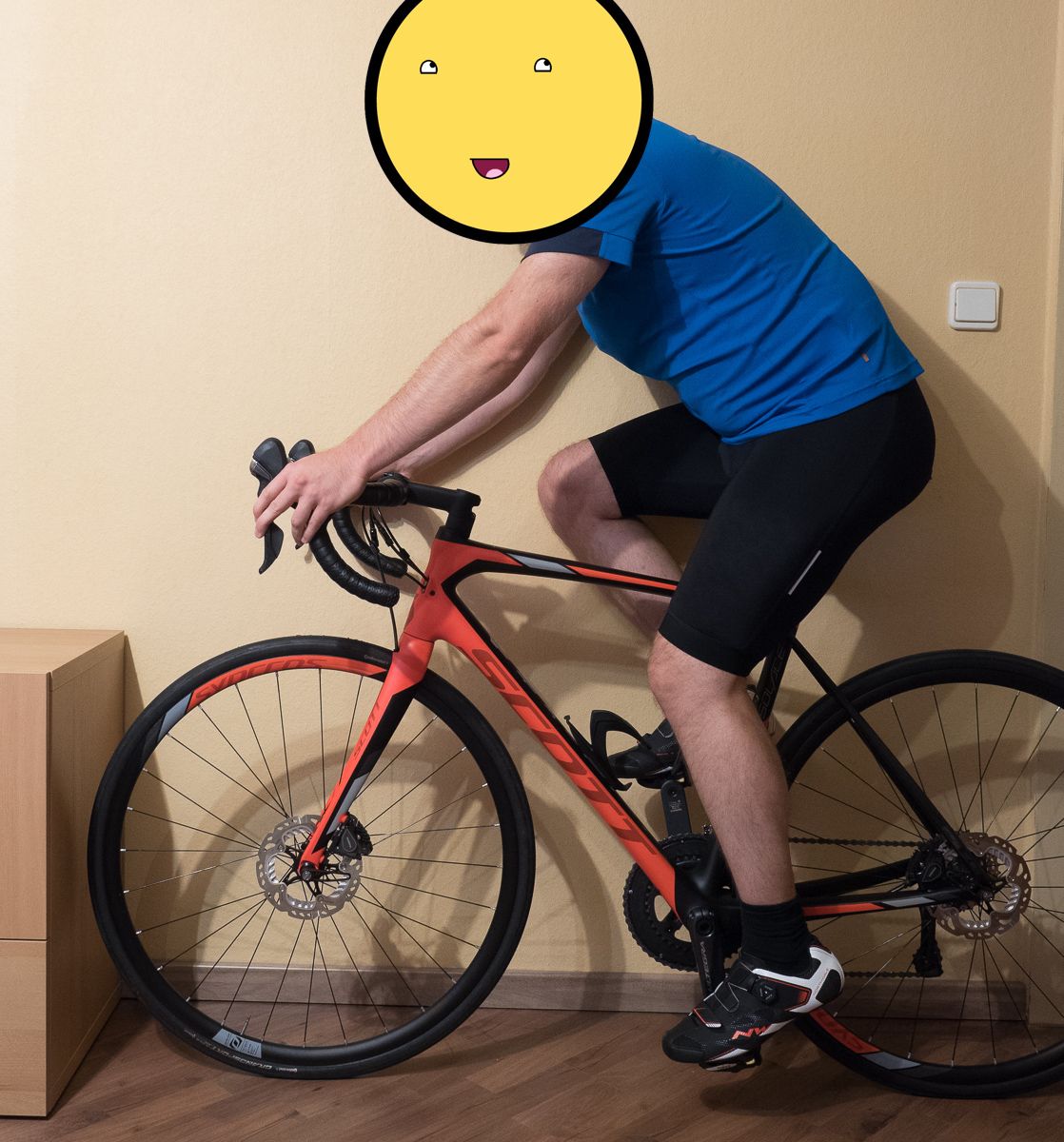

ich habe seit kurzem (um genauer zu sein seit Monaten und 820km) ein Rennrad. Am Anfang war ich mir sicher das alles passte, mittlerweile bekomme ich aber bei den meisten Ausfahren ab 30-40km Probleme.
1. Mein Knie schmerzt mal mehr mal weniger (lässt sich durch die Verschiebung der Cleats beeinflußen, aber nicht wieder abstellen)
2. Im unteren Rücken habe ich zum Teil recht starke Schmerzen (wobei ich immer noch denke es sind Muskel die nicht daran gewöhnt sind, aber das sollte sich doch nach 800km mal geben?)
Um jetzt einen groben Fehler bei der Fahrradwahl auszuschließen, wollte ich euch mal nach einer groben Einschätzung der Größe anhand der unten angehängten Bilder fragen. Sieht das soweit in Ordnung aus?
Ich bin 1,76cm groß und habe eine Schrittlänge von ungefähr 81cm. Gekauft habe ich ein Scott Addict Disc 10 in Größe M/54cm (https://www.berkshirebikeandboard.com/images/library/features/Solace_disc.JPG).

Diese typischen Fotos, an der Wand gelehnt und etwas "krampfig" in Position gehalten, sind immer etwas schwierig.
Zudem fehlt auch eine Pedalstellung, an der man irgendwie halbwegs erkennen könnte, ob die Sattelposition stimmt.
Aus dem, was Du dazu schreibst und den Fotos, würde ich sagen, dass hier die Einstellungen gar nicht stimmen, bzw. von Anfang an einmal gründlich vorgenommen werden sollten.
Es gibt einen Unterschied zwischen "echten" Schmerzen und einem Muskelkater, der nunmal auch weh tut, aber sich definitiv anders anfühlt. Schmerzen, die immer wieder kehren deuten schon auf eine falsche Position hin.
Im unteren Rücken scheint es, als würde sich dort ein kleiner buckel bilden, was auf die horizontale Satteleinstellung zurück zu führen sein könnte. Im Unterlenker wirkt der Oberkörper gestaucht.
Meine Vermutung ist: Der Sattel müßte ein wenig weiter nach vorne ( Sattehöhe zuerst prüfen, zum Beispiel wegen der Knie), der Lenker ein Stückchen höher, eventuell aber einen Tick weiter vom Sattel weg ( längerer Vorbau).
Aber das sit natürlich nur grob geschätzt, nicht mehr. Aufgrund der Fotos kann ich auch vollkommen daneben liegen.
Lot durch Kniescheibe ginge auf Fotos durch Zeh, statt durch Ballen, demnach Sattel 2-3 cm weiter nach hinten, dann wäre der Lenker auch weit genug weg.

Da auf den Bildern die Kurbelarme waagrecht stehen lassen sich minimaler und maximaler Kniewinkel nicht beurteilen. Zu kleine Kniewinkel können angeblich ebenfalls Kniebeschwerden verursachen.
