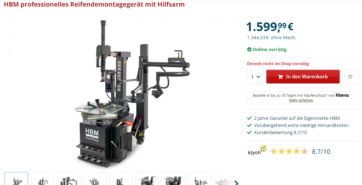

Einfachstes Update wird sein, die Reifen nochmals kleiner vom Radius her zu machen, damit sie noch straffer sitzen. Muss man halt sowas zuhause haben, aber im Vergleich zu den Laufradpreisen ein Schnapper:
