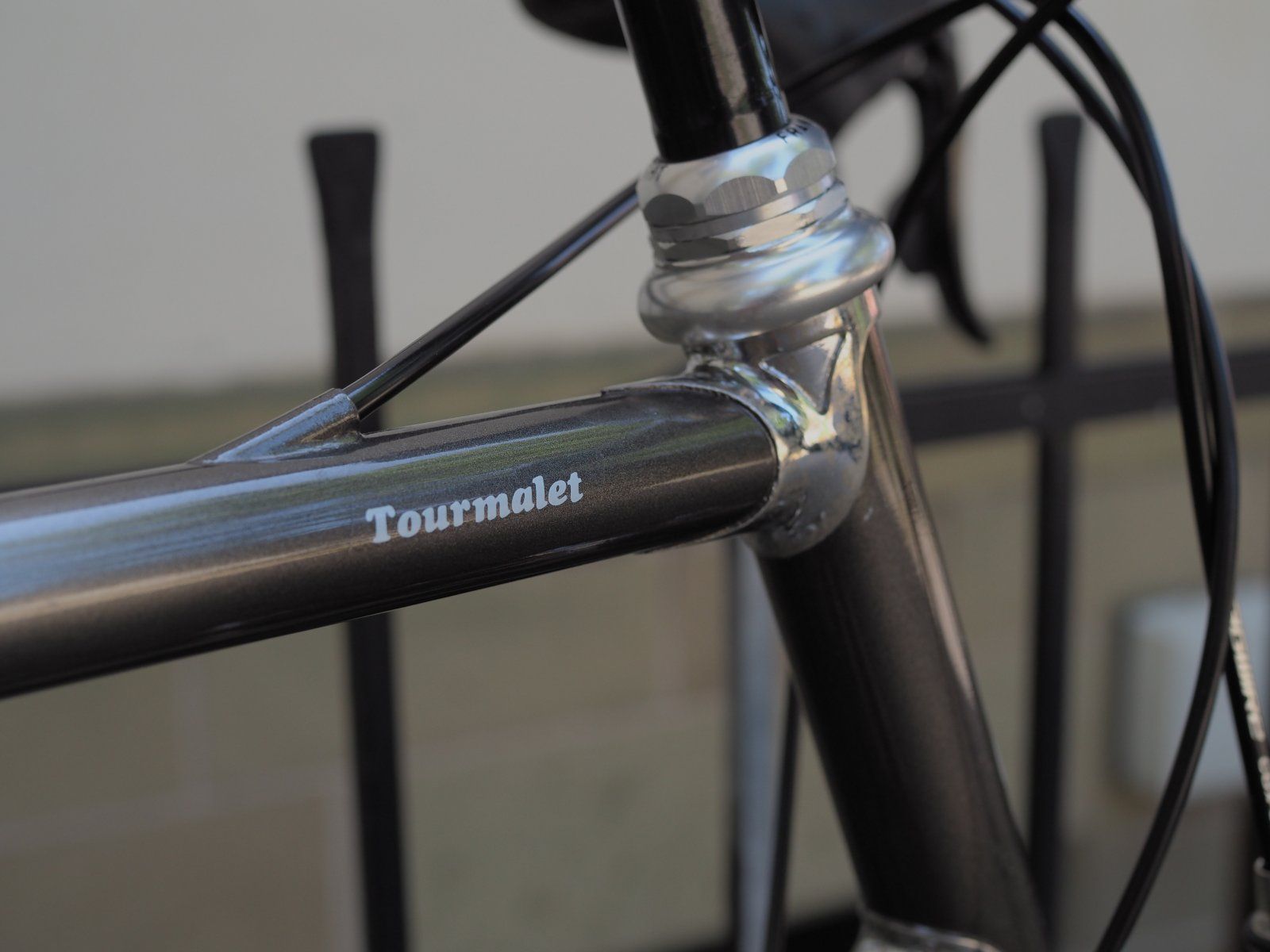

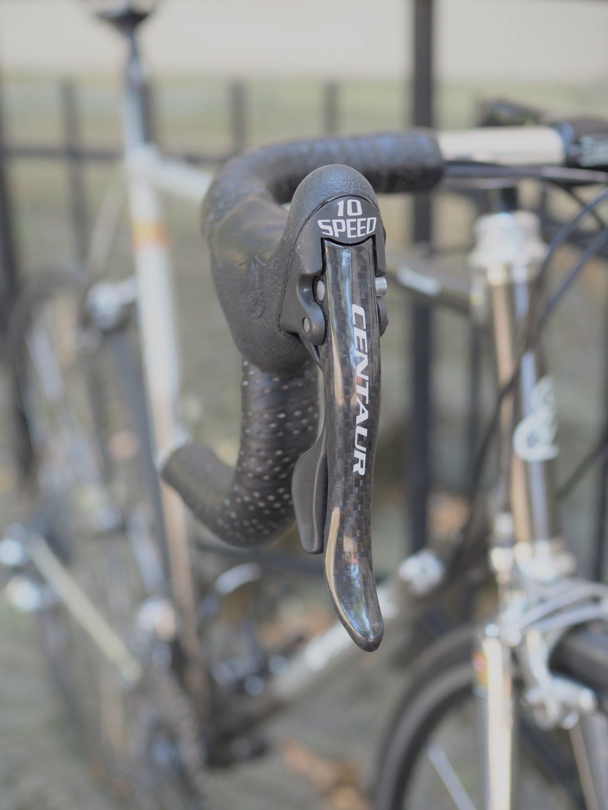

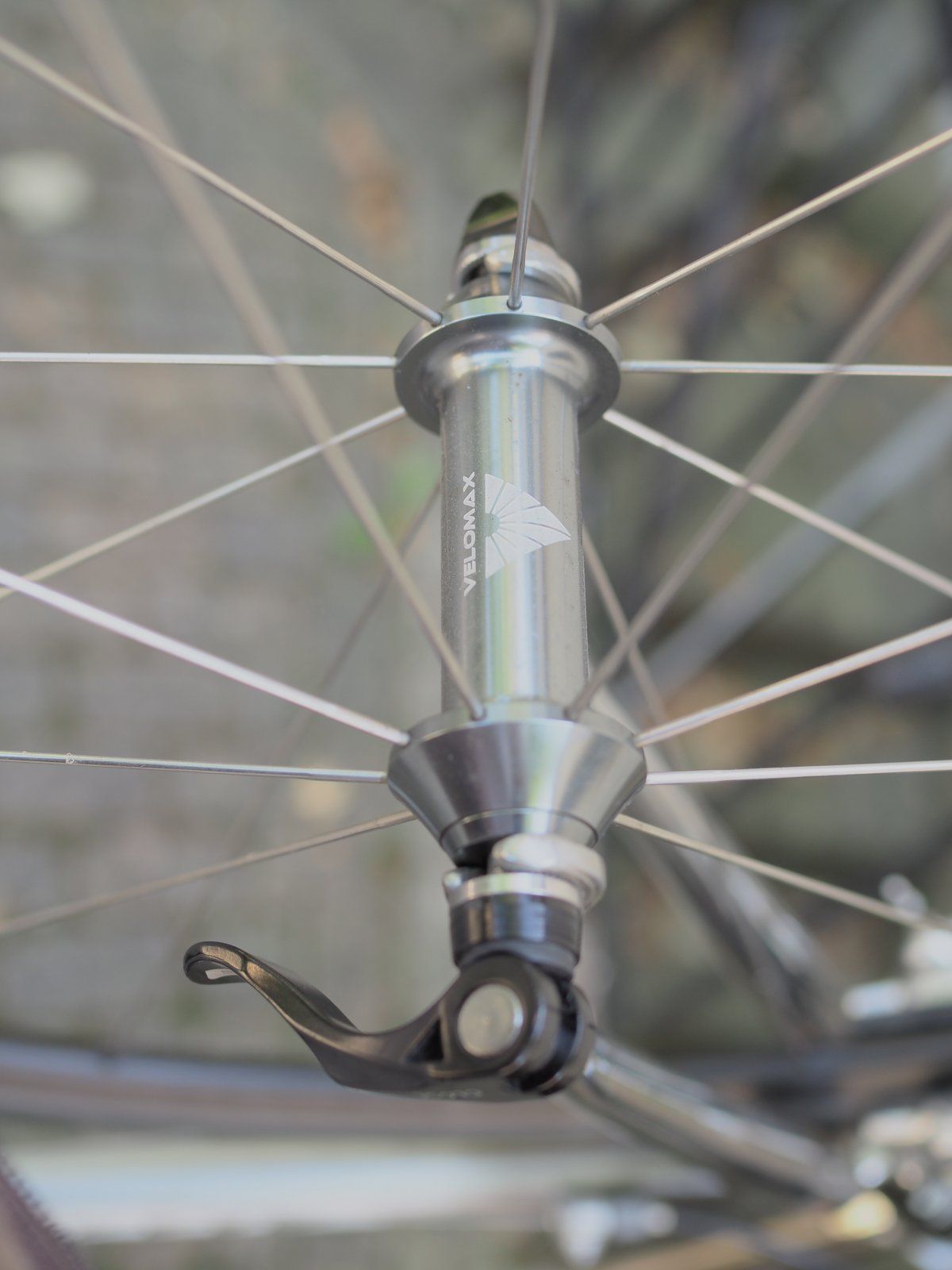

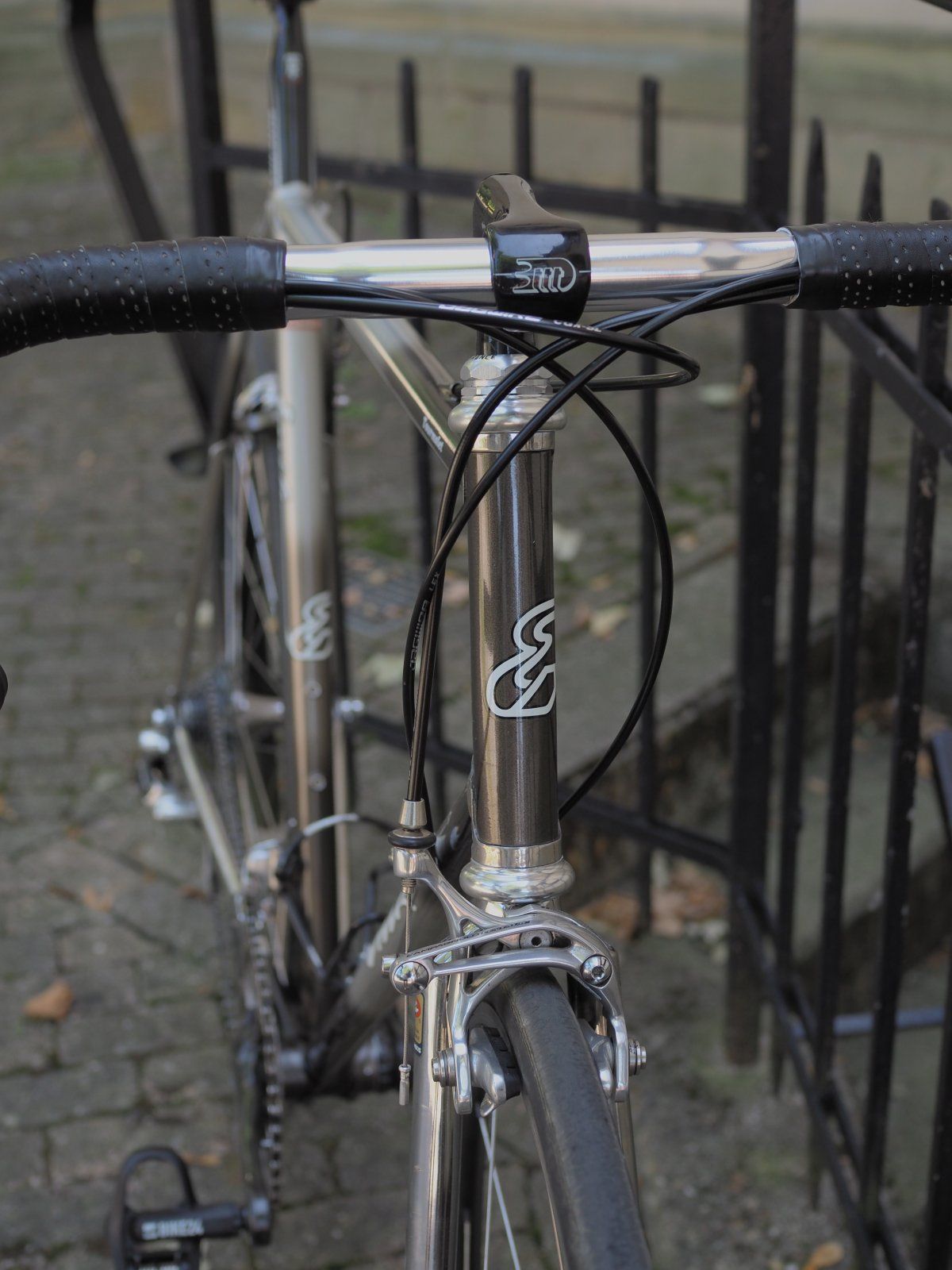

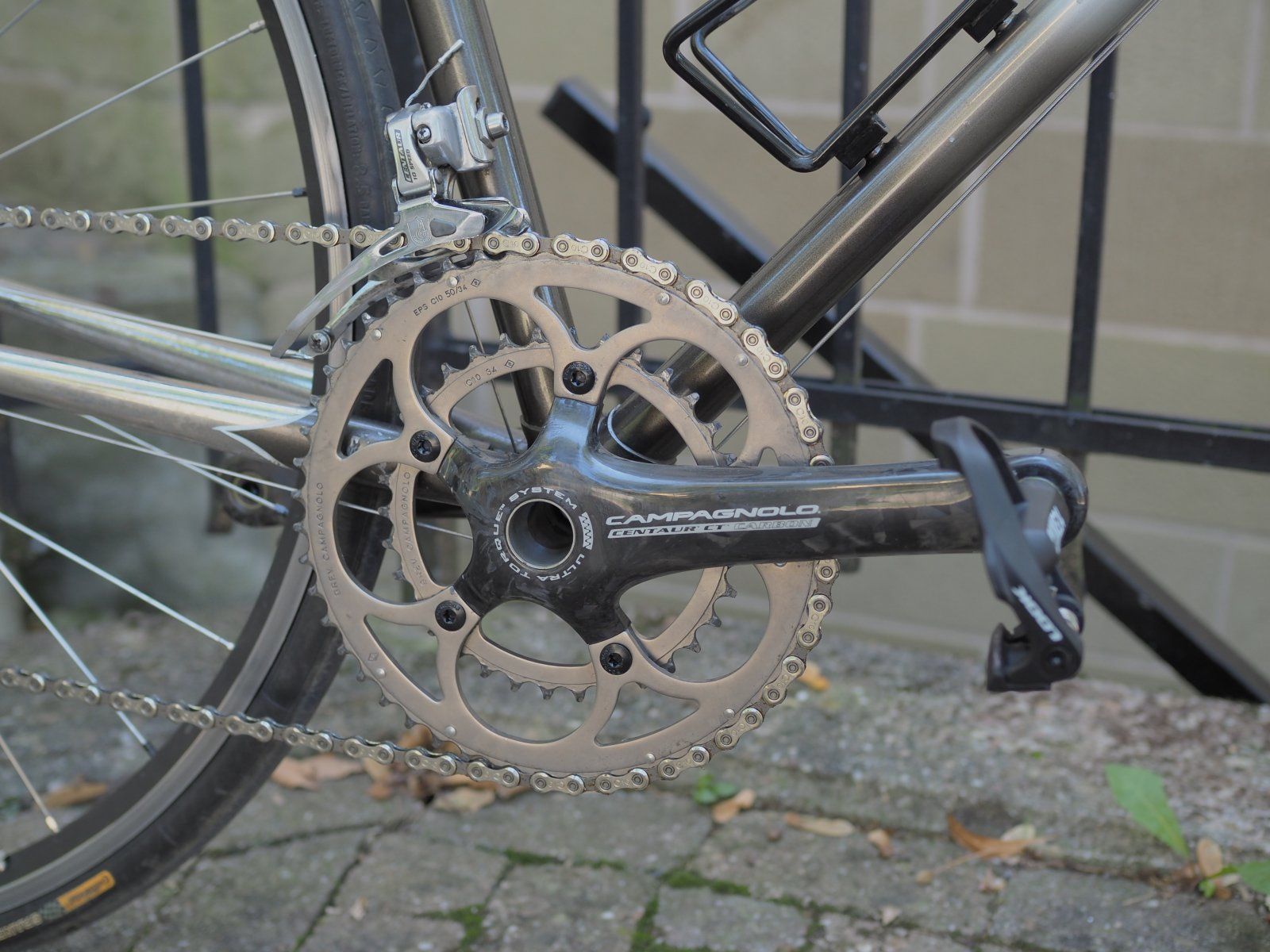

Während ich auf den entlackten Simonelli Rahmen aus Fellbach warte, habe ich meine Aufbaustudie mal fahrbereit gemacht. Hier also mein Tourmalet, dessen Chrom mich schon länger gestört hat und ich es lieber als Trainingsgerät und auf der Rolle nutzen möchte denn als Wandhänger.
Hier aufgebaut mit 10fach Centaur Carbon und Easton Orion / Velomax LRS.
Stronglight A9, 3ttt Forma, Ritchey WCS Carbon Sattelstütze, Sattel ist Platzhalter

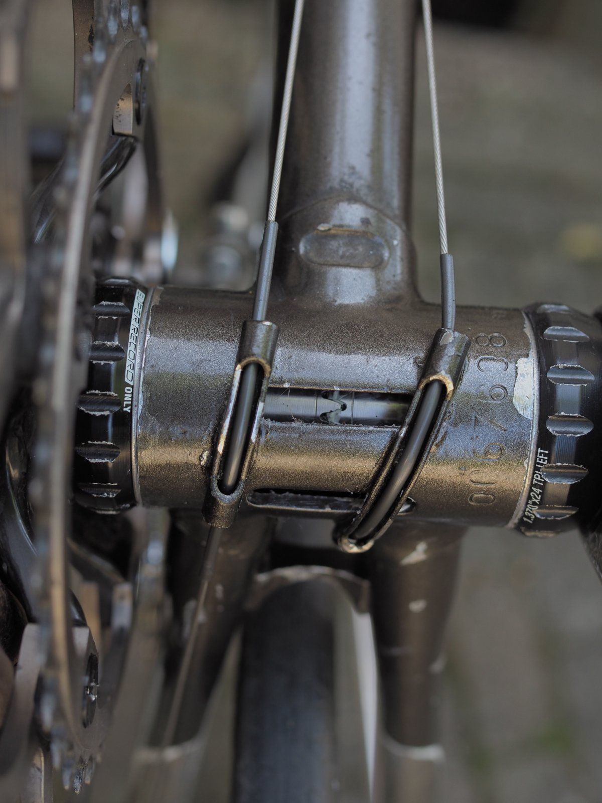

Zwei Dinge beschäftigen mich.

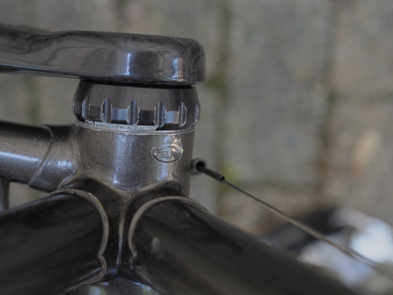

1. Die Lager auf der Kurbel scheinen fertig zu sein. Drehten schon unverbaut nicht sauber. Nun tritt sich die Kurbel auf den kleinen Ritzeln am Berg sehr hakelig. Auf dem großen Blatt in der Ebene fast unspürbar.. Da ich vorher noch keins dieser Lager verschlissen habe und die Gruppe gebraucht gekauft habe, hoffe ich, dass dies die Fehlerquelle ist. Kettenblattschrauben hatte ich nachgezogen und die Kette ist eine neue Veloce C10. Werde mich also mal mit dem Lagerwechsel vertraut machen. Kommt man da ohne teueres Werkzeug aus?

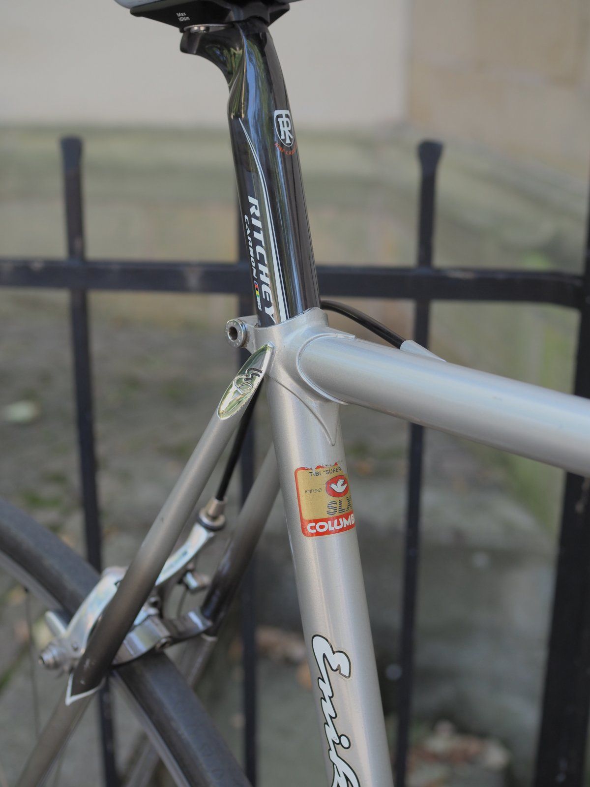

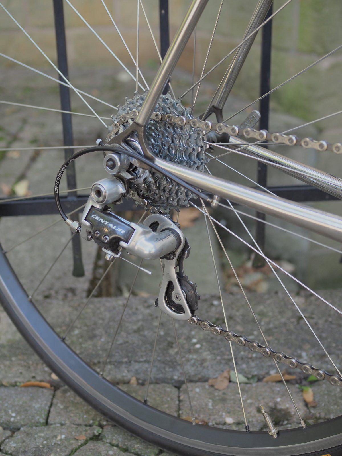

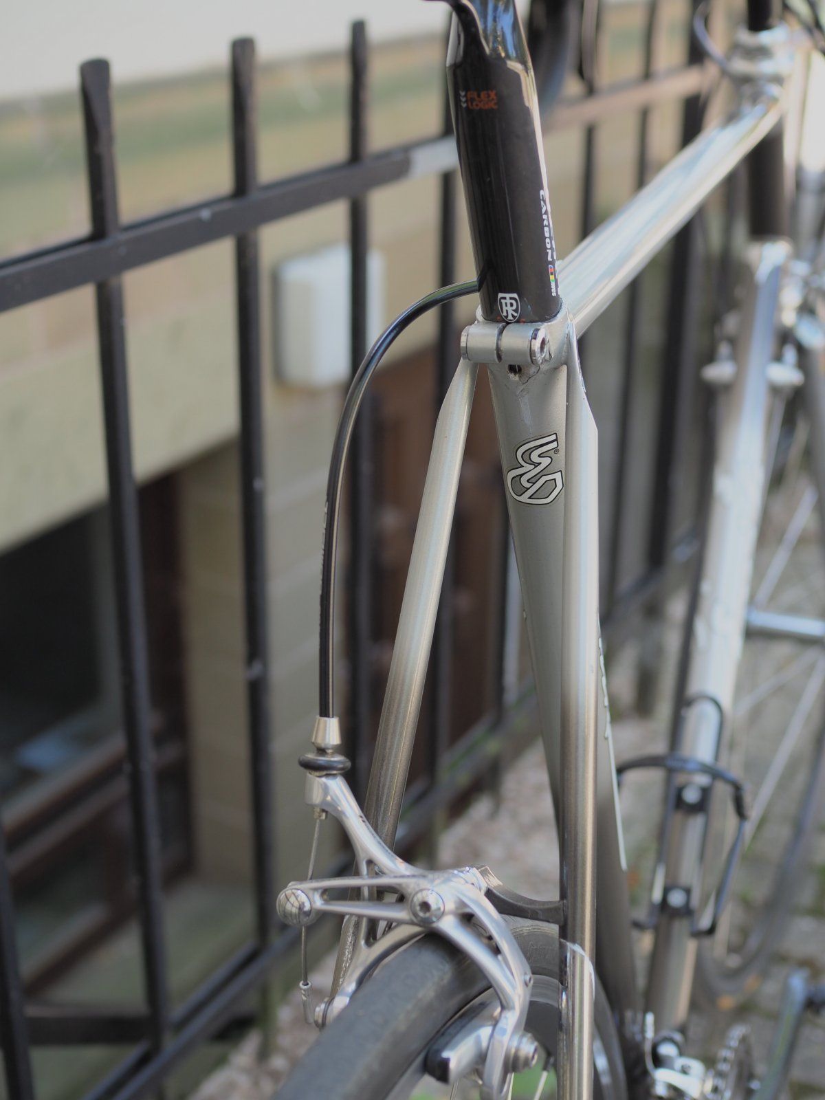

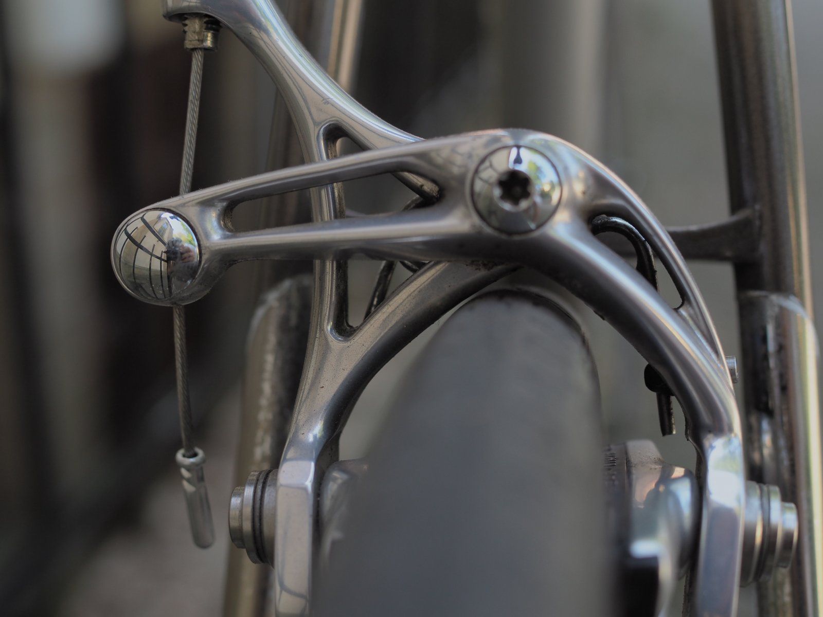

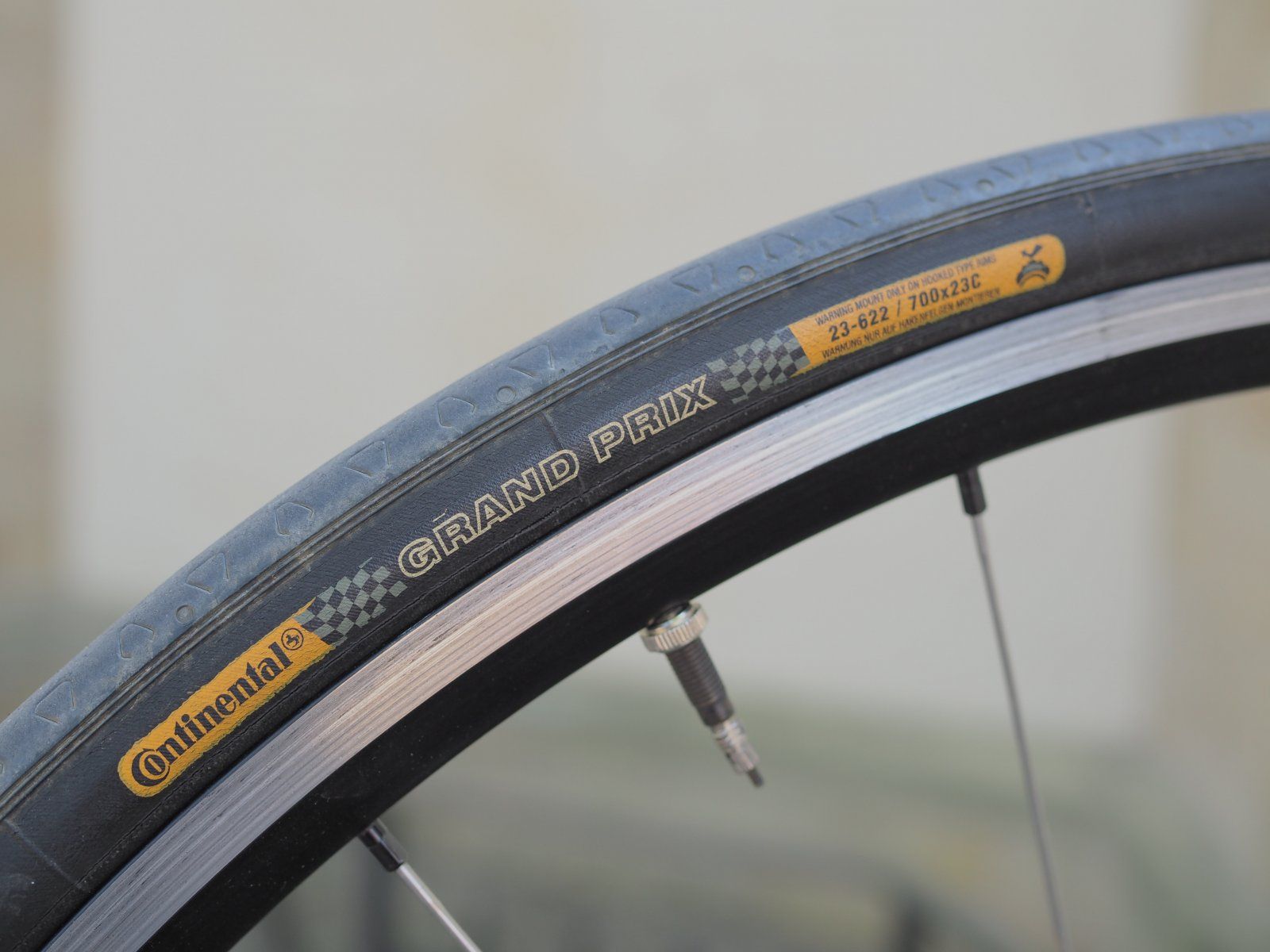

2. Auf dem Bild der Hinterradbremse ist zu sehen, wie wenig Platz der ältere Conti GP 23mm unter dem Bremskörper hat. Hat jemand eine Empfehlung für einen gut rollenden Drahtreifen, der evtl schmaler baut und dennoch nicht zu hart ist? Fahre normalerweise 25mm hinten.
Aber hier die Bilder:
Ob die schmaler sind, kann ich nicht sagen, aber die Vittoria Corsa sind auf jeden Fall deutlich komfortabler, besonders in der Speed-Variante. Also lieber die in 23. In hell sehen sie sogar noch gut aus. Ist aber auch schon sehr knapp am Hinterrad.
sind das die, die man mitunter derzeit auch bei der Tour zu sehen bekommt?
Sind auf jeden Fall schick!

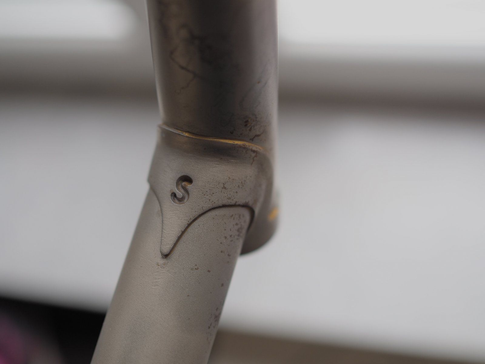

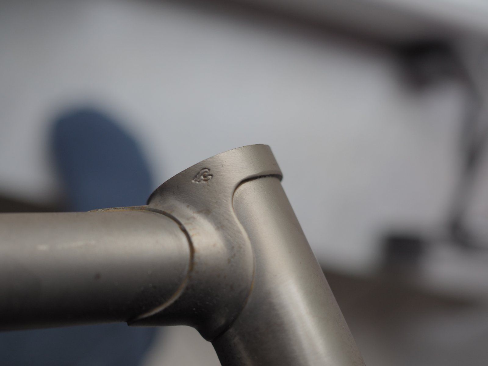

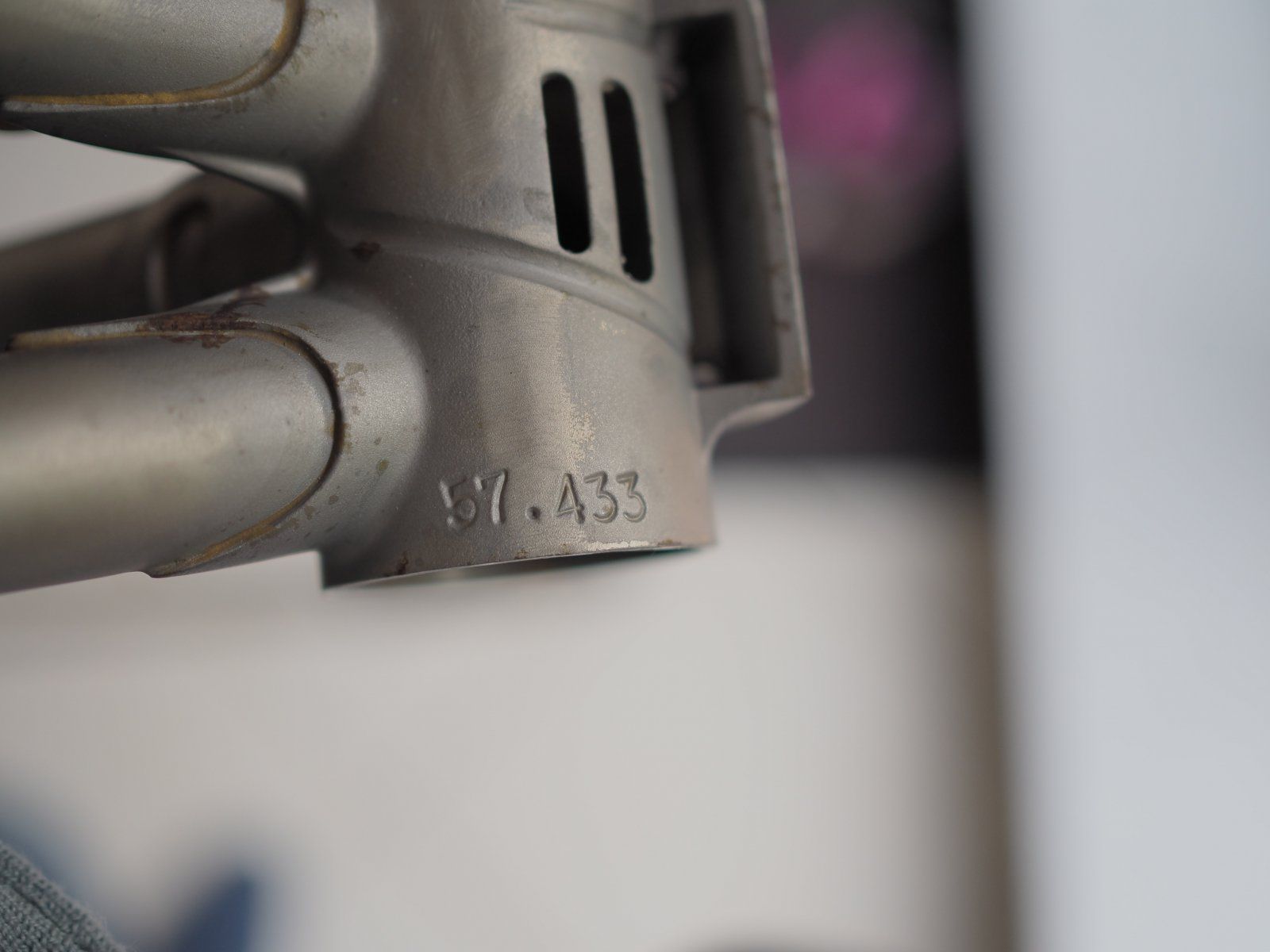

Habe vorab 2 Bilder nach Entlackung erhalten.
Musste jetzt erstmal eine Rückfrage nach Fellbach senden.
Auf den Bildern ist kein Chrom mehr zu erkennen. Mit dem Abbeizer hatte ich vorab zumindest an einer Versuchsstelle der rechten Kettenstrebe noch Chrom vorgefunden. Er sollte eigentlich nur chemisch entlackt werden und der Chrom erhalten bleiben. So zumindest die Auskunft vorher....naja, bin gespannt auf die Antwort.
Ein paar Korrosionsstellen kann man auf dem zweiten Bild ja sehen.
Vielleicht war der Chrom auch betroffen und musste weggestrahlt werden.
Hoffe nun jedoch sehr, dass die Zugführung nicht beschädigt ist. Alles vorher besprochen gewesen... die Hoffnung stirbt zuletzt.
Dann gibt es halt keinen Sichtchrom und es wird eine Unilackierung.

Hab die Antwort schon erhalten. Es wurde nur chemisch entlackt.
Das Strahlen wurde also vor der letzten Beschichtung schon gemacht.
Verwunderlich ist nur, dass es vor dem Entlacken unter der Kettenstrebe noch Chrom gab.
Das Steuerrohr war jedoch schon gestrahlt. Dort hatte ich mit dem Abbeizer vor dem Entlacken kein Chrom mehr gefunden.
Sei's Drum. Ich hoffe der Rahmen kommt nun 100% chromfrei.

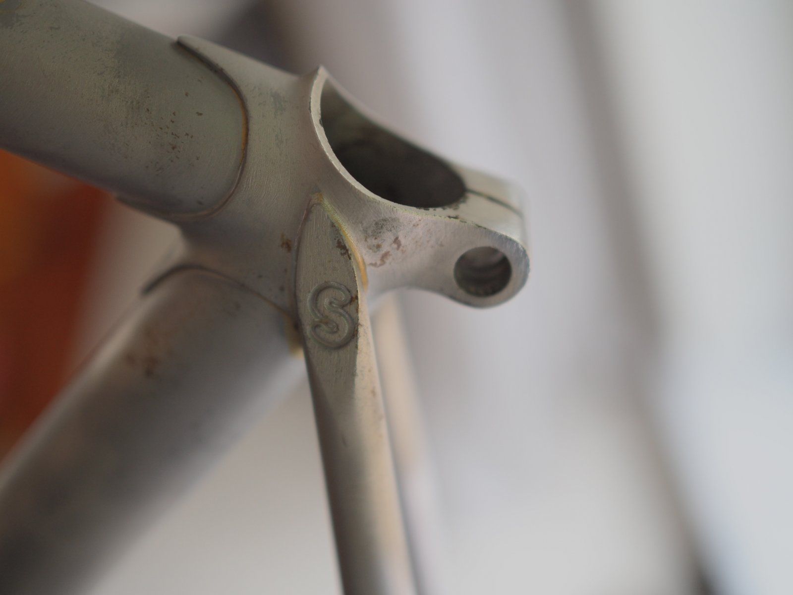

Was mache ich mit den offensichtlich korrodierten Stellen an der Trelagermuffe und Sitzrohr.
Glasfaserstift und Hohlraumkonservieren?
Habe leider immer noch keinen Lacker meines Vertrauens diesbezüglich. Mal sehen an wen ich gerate.
Üeber jede Empfehlung bin ich sehr dankbar.

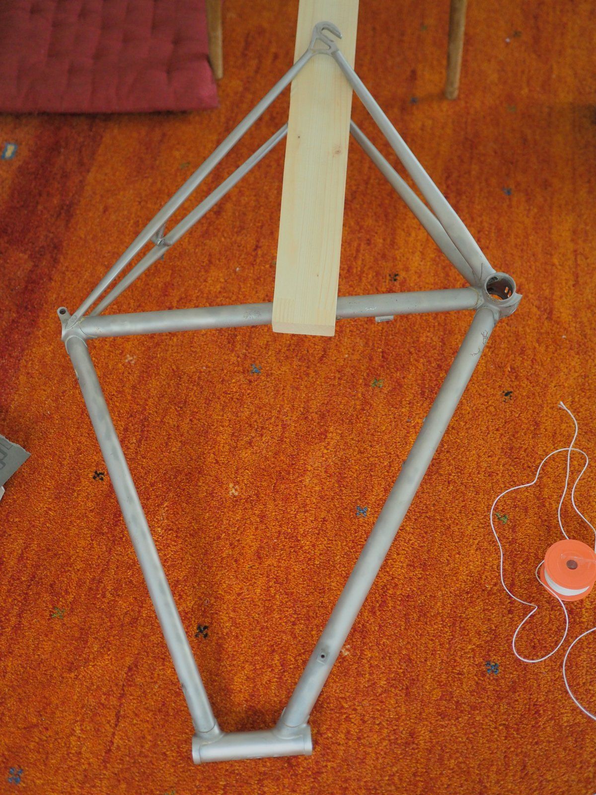

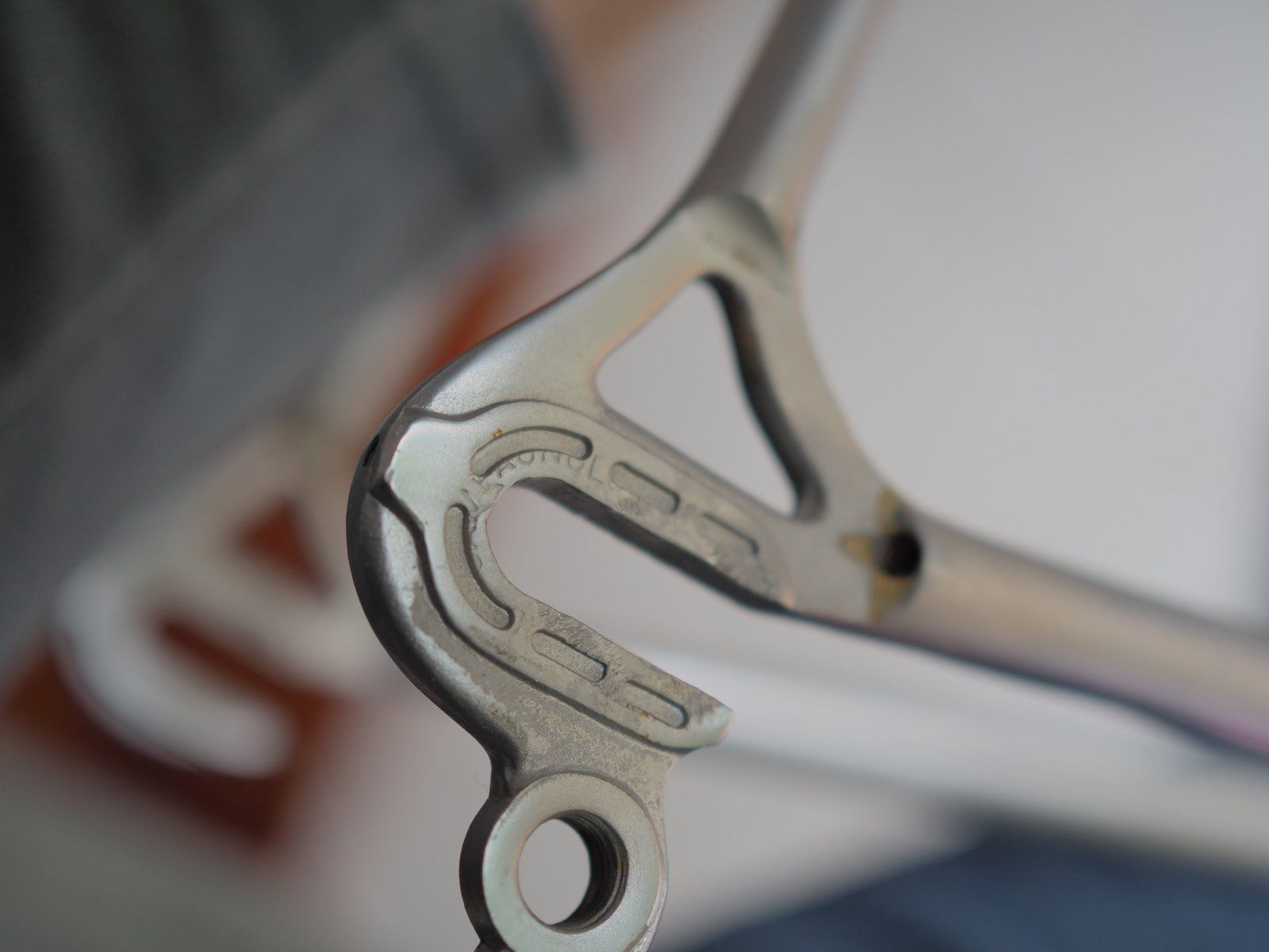

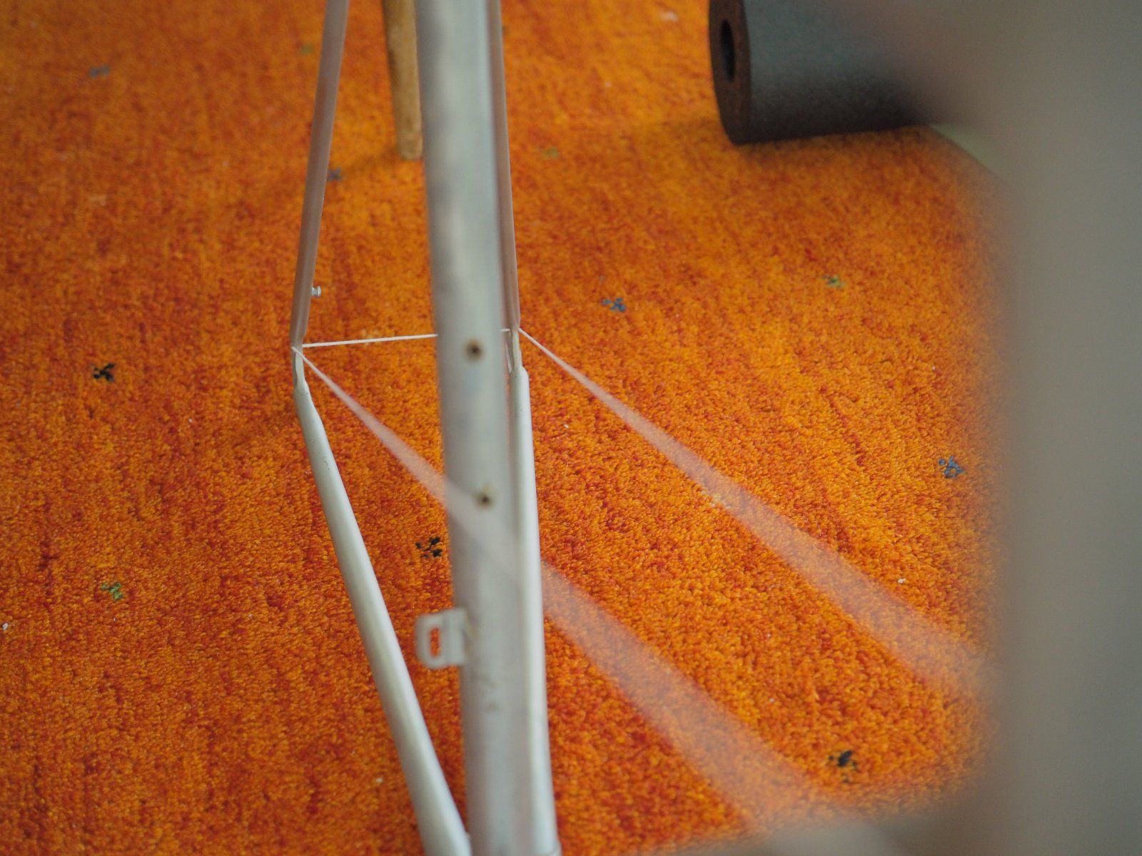

Rahmen ist da. Komischerweise war der Hinterbau trotz ursprünglichem DA 8fach Aufbau nur 125mm.
Da musste ich also mit der Sheldon Methode ran. Er hat nun 130mm. Richtglocken kommen die Tage noch zum Einsatz.
Der Flugrost lässt sich leicht vom Geröhr abschleifen.
Was mich aber schon etwas beschäftigt ist der Chrom. Er wurde vor dem pulvern quasi weggestrahlt.
Durch schleifen bekomme ich den Rest mehr oder weniger weg.
Falls doch etwas bleibt, wie verhält sich das mit dem Primer? gibt es da chemisch gesehen Probleme?
Oder bezüglich der Haftung?
