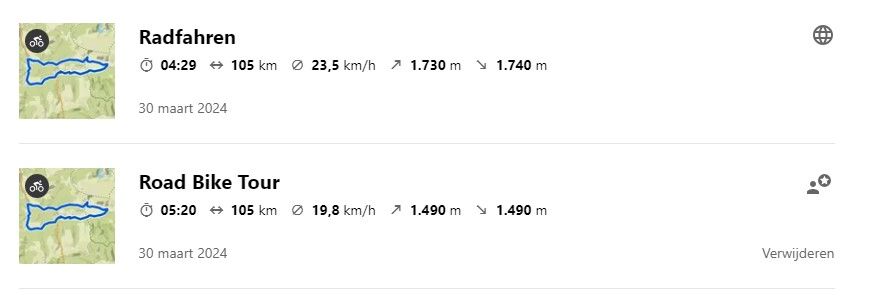

Hier, einmal mit Wahoo gemessen (17XXm) und einmal naturlich mit Sigma. Nach update gefahren.
Bitte kümmere dich nicht um die Zeit. Mein Sigma zeigt die Gesamtzeit an, während der Wahoo die tatsächliche Fahrzeit anzeigt - auch das ist ein Fehler nach dem Update. Für mich entspricht die Trainingszeit plötzlich der Dauer der Fahrt Screenshot 2024-04-08 112733.jpg
Bitte kümmere dich nicht um die Zeit. Mein Sigma zeigt die Gesamtzeit an, während der Wahoo die tatsächliche Fahrzeit anzeigt - auch das ist ein Fehler nach dem Update. Für mich entspricht die Trainingszeit plötzlich der Dauer der Fahrt Anhang anzeigen 1423009
Wobei es ja nach wie vor um die während der Tour angezeigten Resthöhenmeter geht. Das hier sind ja die barometeisch gemessenen höhenmeter
