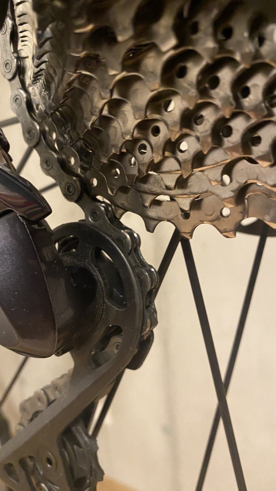

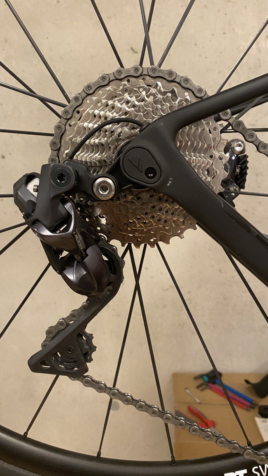

Jetzt hätte ich dazu noch eine Frage, habe das Hinterrad meiner Frau eingebaut (11-34) - woran würde ich merken/erkennen, dass das nicht funktioniert bzw. etwas beschädigen könnte?
Für mich sieht das so aus, als wäre der obere Anschlag nicht korrekt eingestellt. Dann müsste wohl auch der Abstand zu den Ritzeln noch etwas vergrößert werden.
Schon mal einen Blick in die entsprechende Tech Doc geworfen ? Der Abstand zwischen Schaltröllchen und Ritzel scheint nicht zu stimmen....
ich habe nichts verstellt - lediglich statt dem 11-30er Laufrad (Schaltung dafür perfekt eingestellt) eines mit 11-34 Ritzel eingebaut
Und jetzt wundere ich mich, weil es für mich so aussieht, dass das funktioniert (weil lt Theorie ja zu kurzer Käfig)
Trotzdem läuft die Kette hinten schon schräg vom Ritzel und der Käfig ist zu nah am Ritzelpaket. Du müsstest über die B-Schraube das Schaltwerk weiter nach unten bringen und ich würde auch den oberen Anschlag überprüfen, ob das größte Ritzel genau in Flucht zum Schaltwerkröllchen liegt.
Gegebenenfalls ist nun auch die Kette zu kurz.
Kein Wunder das Shimano immer am verzweifeln ist......für 30 und 34er Ritzel sind vollkommen andere Abstände zum Schaltröllchen vorgegeben.....
Ist ja auch logisch da das Ritzel größer wird und das Schaltröllchen immer an derselben Stelle steht.
