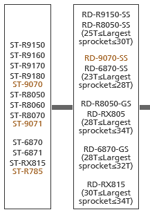

gestern ist mir aus heiterem Himmel mein R8050 (GS) DI2 kaputt gegangen. Hat immer sauber geschaltet, Schaltauge gerade. Bei einer längeren Tour einfach so, konnte ich hinten nicht mehr schalten. Kette liegt jetzt auf dem 11er Ritzel, er versucht elektrisch zu schalten, geht aber nicht. Das Schaltwerk hat keine Spannung mehr, denke es ist eine Feder oder schlimmeres gebrochen. Bin leider unterwegs und kann nicht genauer nachschauen. Ersatzteile für das Schaltwerk sind ja auch sehr mau.
Jetzt bin ich mitten in der heißen Phase für die Ötzi Vorbereitung und das Ding muss laufen !
Ein R8050 ist neu nicht zu bekommen. Gebraucht eigentlich auch nicht. Ich fahre hinten 11-30, also würde auch ein kutzes gehen.
Was könnte ich für ein Schaltwerk als Alternative nutzen ? Funktioniert das
Shimano GRX Di2 RD-RX815 out of the Box ?​
Oder gibt es noch andere verfügebare Alternativen ?
Ist zwar 40 Gramm schwerer, aber besser als kein Bike. Umbau auf 12 fach möchte ich eigentlich nicht machen.

Alle die Schaltwerke sind nach Shimano kompatibel
