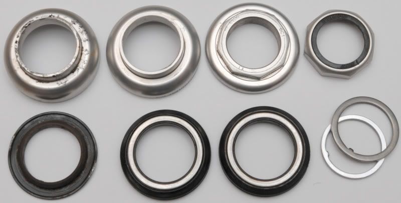

Die Lager des Steuersatzes sind bei der Ultegra bereits Industrielager, voll gekapselt.
Beim Chorus Steuersatz sind die Lager noch herkömmliche.

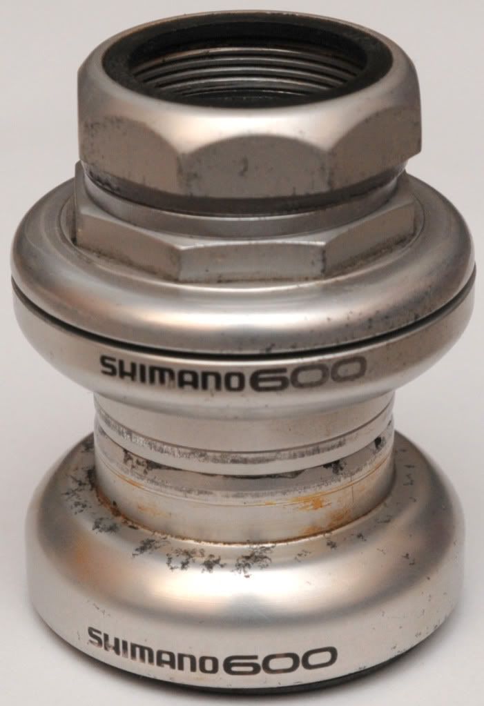

Auf dem Ultegra Steuersatz steht noch immer 600
600 Ultegra
1989-1997
Das hier ist die 6403 der Vorgänger-
Wobei sich die 1989-97 auf die komplette 64-er Baureihe bezieht. Die Kurbel dürfte eines der wenigen Teile sein, die dabei die ganze Zeit gleich blieb. Auffällig ist die Einführung der STI's (meine Erinnerung sagt 92, ich war einer der ersten, die die in der Umgebung fuhren) und die Dual-Pivot-Bremsen. Auch das Schaltwerk wurde mal überarbeitet und die Naben natürlich, da sie ja erst 7 und später 8-fach Kassetten aufnehmen mussten. Der Steuersatz sieht eher wie noch eine Baureihe älter aus, oder gabs da auch mal ein Facelift innnerhalb der 64-er Reihe?
Das auf dem Bild ist auf jeden Fall ein HP-62XX-Steuersatz, die 6400er hatten dann wieder normale Sechskantmuttern.
Krass das sehe ich jetzt erst. Der hat ja noch die Wellmutter :()
Also der Ultegra - 600 hat geschlossene Lager.
Das ist die 600er Gruppe oben mit der Bezeichnung 6403
Danach muss die 600 Ultegra rausgekommen sein.6500

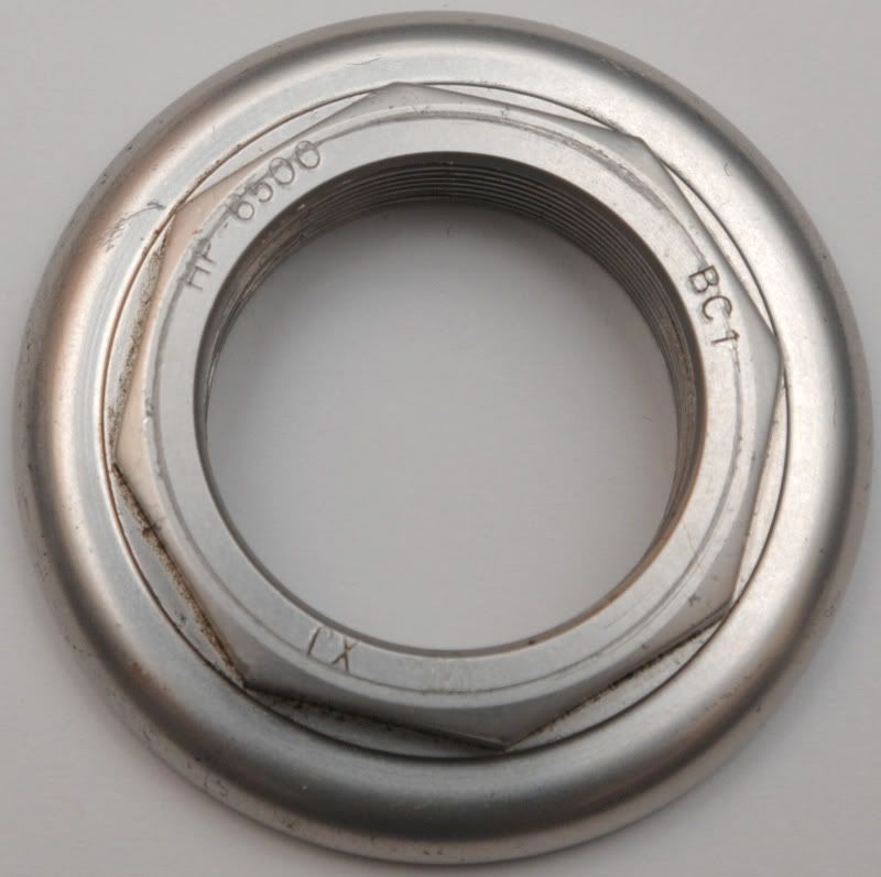

Ich bin mir ziemlich sicher, der im Gruppenbild abgebildete Vielzahl-Steuersatz hat bei der 6403 nichts zu suchen.
Und ab der 6500er hieß sie nur noch Ultegra, das "600" fiel weg. Die 6500 kam 1998 raus.
Kann ja nicht sein, auf dem 6500 Steuersatz steht doch Shimano 600
Das die Wellmutter Variante nicht dazu gehört ist klar. Das ist ein 6207
Ich schließe mich an. Der Steuersatz ist 620x.
Ja, der HP-6500 war da eine Ausnahme, warum auch immer. Auf meinem HP-6500 steht allerdings nur "Ultegra", Foto aus dem Keller folgt gleich.
Alle anderen 6500er Gruppenkomponenten trugen aber nur noch den Ultegra-Schriftzug.
