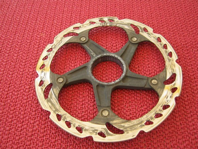

Trekking-Rad mit Gepäck auf Alpentour, letzer Tag Abfahrt vom Großen St. Bernhard. Die Scheibe vorne hatte noch etwas Reserve, ist aber, obwohl ich versucht habe, möglichst wenig zu Bremsen, 10 km vor Martigny in Mitleidenschaft gezogen worden (oben an der Innenseite):
Das ist aber wohl eine XT Bremsscheibe (SM-RT81) und keine aus der SM-RT99 Serie, die normalerweise mit den STR-S685/BR RS785 verbaut werden.
Mit nem Trekkinkrad (evtl. noch ein paar Kg Gepäck dabei) würde ich auch min. eine 180er Scheibe vorne für Alpentouren montieren.
ist schon stark, dass die Beläge länger halten als die Scheiben. Ich habe seinerzeit schon Beläge von Trägerplatten gepezzt (200er Hayes Mag), aber vor über 10 Jahren gab es noch mehr Mist als heute.
