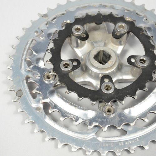

Hallo! Hab die Tage zwei Räder mit RSX 3 fach Kurbel besichtigt und bemerkt das die Zähne am mittleren Kettenblatt (bei beiden Rädern) teilweise wie abgebrochen gewirkt haben. (siehe Foto unten, Quelle: http://www.ebay.co.uk/itm/Shimano-R...75mm-Mountain-Bike-Square-Taper-/350837256457)
Ist dies ein Zeichen von Verschleiss oder haben die Dinger damals auch neu so ausgesehen? Wieviel KM haben solche Kettenblätter denn etwa drauf sprich wann kann man das Gesamtpaket(Kette, Ritzel, KB) wechseln? Danke schonmal...
Das gehört so - nennt sich Schaltweiche.
Die Zähne hier sehen noch gut aus wobei sich die Laufleistung nicht schätzen läßt. Um den Verschleiß zu kontrollieren geht man am Besten über die Längung der Kette (Meßschieber oder Verschleißlehre).
