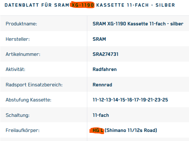

Vorsicht - sram XG Kassette braucht ein anderes Freilauf (xdr?)
Nicht alle!
Die XG-1190 11-32 zB ist für HG.
https://www.bike24.de/p1174914.html?sku=624662
IMHO sind alle Kassetten von SRAM die mit 11t beginnen für HG. XD(R) Kassetten beginnen mit <=10t,
(mit Ausnahme bei Kassetten von einigen Drittherstellern)
