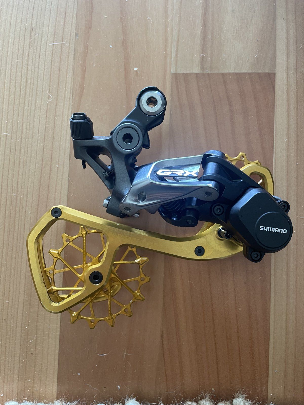

Ich hab eine grx 810 gruppe welche ich gerade als 1x mit 40-11/42 fahre. Funktioniert einwandfrei.
Jetzt würd ich gerne auf eine garbarukkassette erweitern und hab mir den käfig mitbestellt. Ist es normal das das schaltwerk nicht mehr ganz zusammenklappt im ausgebauten zustand weil die rolle ansteht?
Vlt hat ja scho wer sowas umgebaut. Würd ungern jetzt die kassette beckleckern um dann zu merken da passt was nicht…..
Ich kann mir vorstellen das es im montierten zustand passt. Weil der käfig ja nach unten gezogen wird durch die kette. Falls montieren kann ich mir grad auch nicht vorstelle…. Danke schonmal

Ich denke es gibt doch mehr unterschied zwischen 810 und 812 als ich dachte. Grad ein 812 bestellt. Im worst case bleib ich bei der 42er kassette und hab dann das richtige schaltwerk dazu.
Ich dachte immer nur der metallkäfig sei etwas länger oder kürzer.

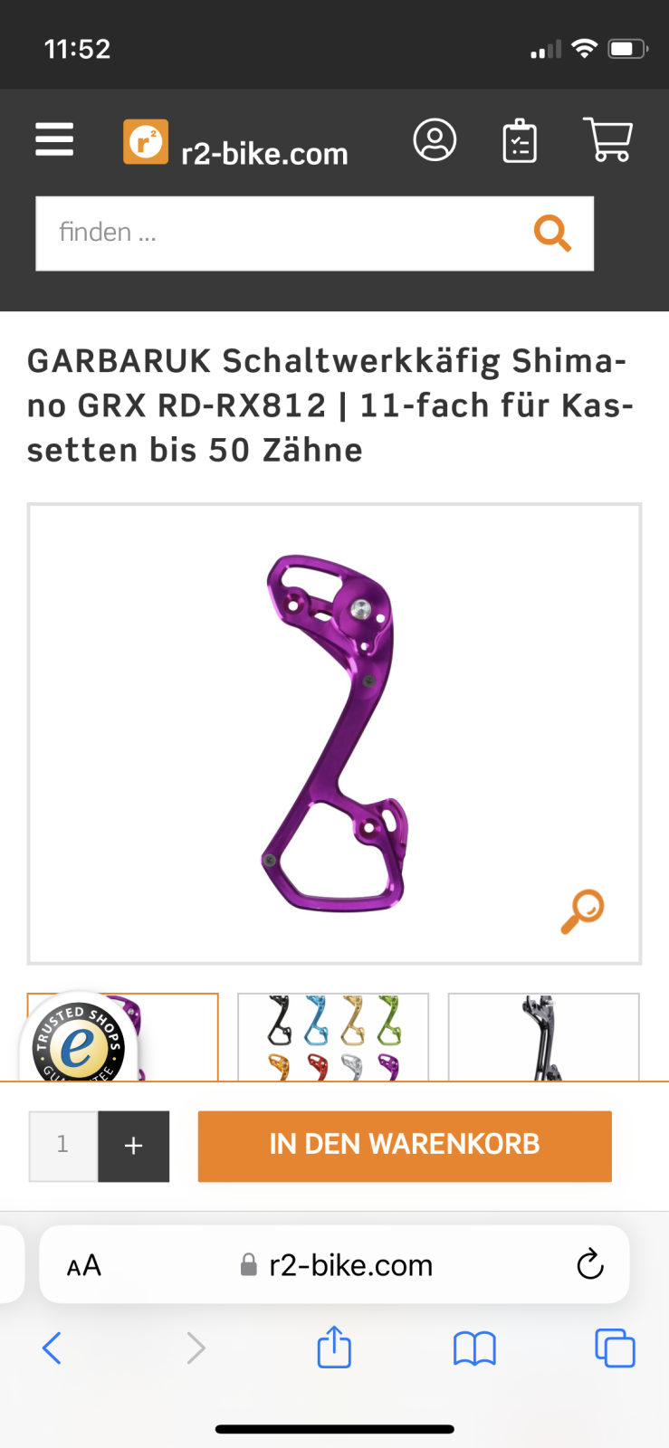

Bei r2 bike steht auch das es für 812 ist

Ja wird so sein. 812er ist bestellt. Würd ich sowiso brauchen für die 42er kassette. Hatte im kopf das nur der metallkäfig anders ist. Dürft wohl noch was anders sein
Meist sind die Löcher im Käfig minimal an einen anderen Stelle, auch der Bolzen ist dort minimal Versetzt um dem Parallelogramm des Schaltwerk einen etwas andere Übersetzung zu ermöglichen. Irgend wo muß der Abstand zu den größeren Ritzeln ja realisiert werden.

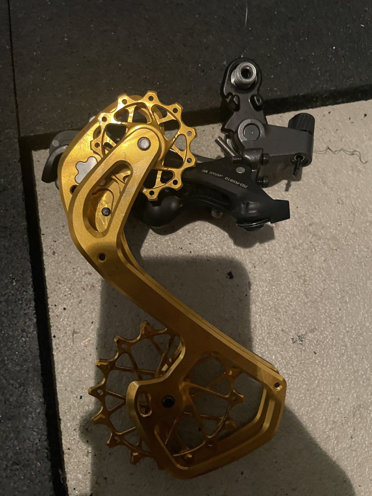

Unterschied ist optisch wirklich bemerkbar zwischen 812 und 810. umbau funktioniert problemlos und lässt sich auch gut einstellen. Einmal beim falschen und einmal am richtigen montiert. Jetz noch schaun obs beim 42er kb bleibt oder größer wird

Sie sind optisch einfach etwas anders konstruiert. Ich kann bei gelegenheit die 2 käfige nebeneinander legen. Das 812 wirkt im bereich parallelogram und danach etwas größer

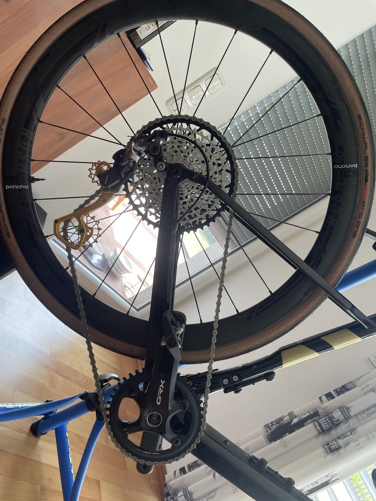

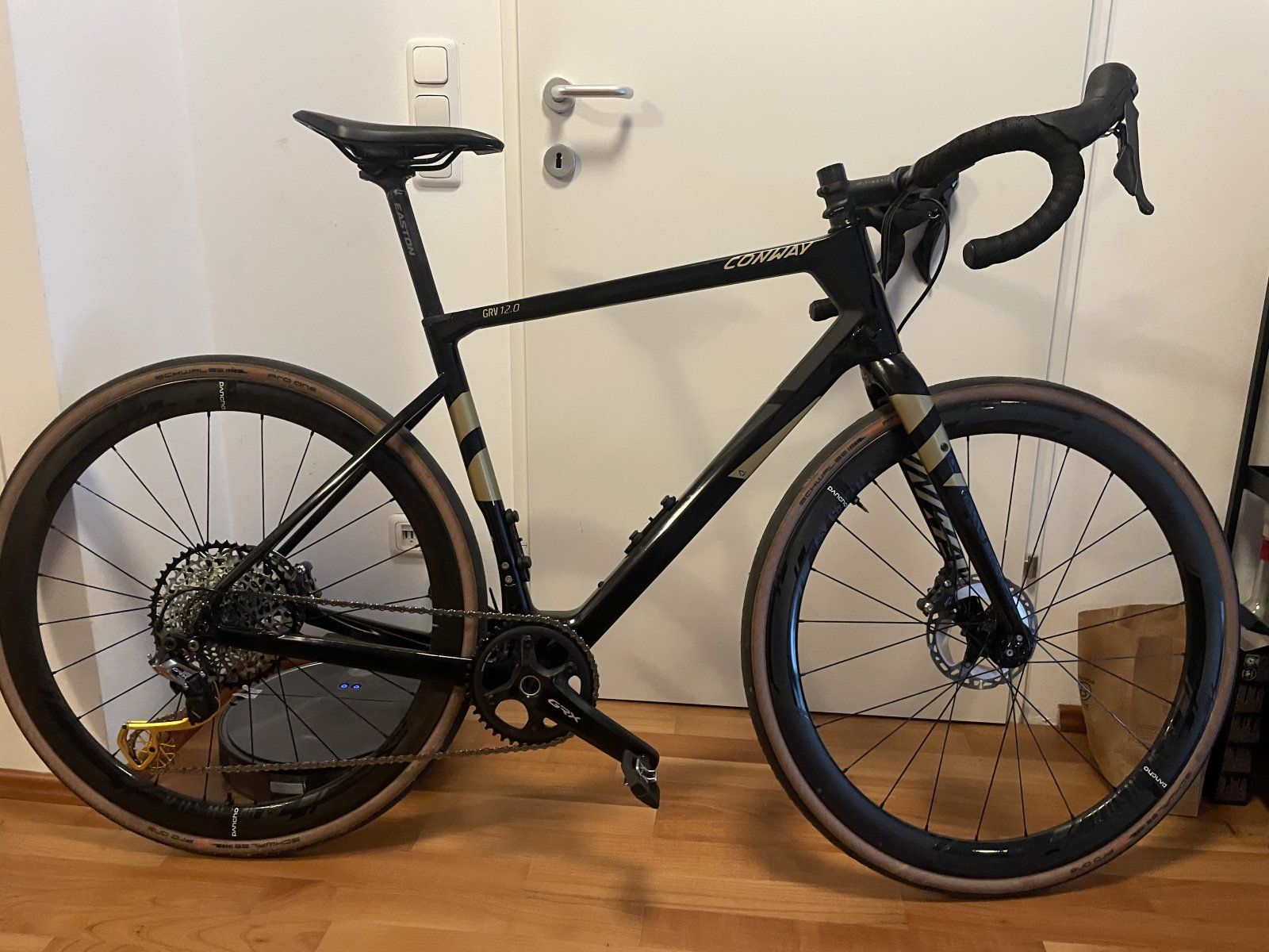

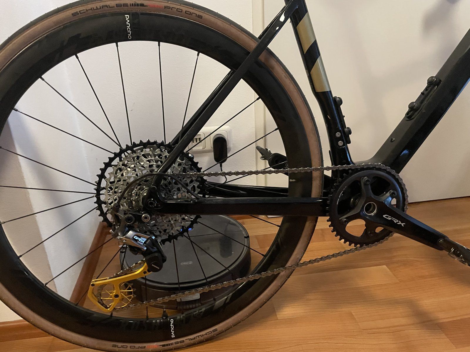

find die gangsprünge ganz in ordnung mit der 11-50 und 42er blatt. Nur das etwas lautere geräusch stört mich grad. Könnt mir vorstellen das es vlt auch den metallröllchen liegt. Mal sehn…. Vlt wirds wieder 11-42 mit 40er blatt
