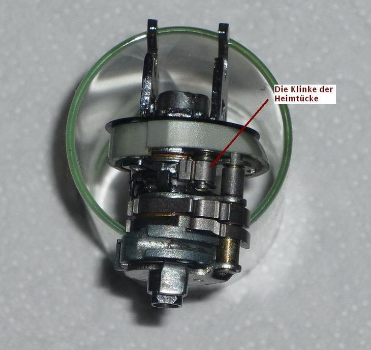

Das Problem mit dem linken STI deutet sehr auf Verharzen der entscheidenden Schaltklinke hin, kommt bei dieser Generation sehr oft vor. Kapott is da nix.
Die große Spülerei mit WD40 und andere Sauereien sind da eigentlich nicht nötig, wenn man weiß, wo das Ding sitzt, nämlich direkt hinter der dünnen schwarzen Folie, die die Mechanik nach hinten abschließt/verdeckt. Son bisschen nach hinten biegen und Sprühöl drauf, das hilft meistens.
@Panchon hats natürlich schon dokumentiert:
fragt sich nur, ob man was damit anfangen kann, wenn man das noch nie demontiert hat. Bekannt müsste jedem das Teil am oberen Ende ("hinten") sein, die Verbindung zum Griffstück und Bremszugaufnahme. Dann kommt "nach unten" diese dünne schwarze "Folie". Das näxte ist meiner Erinnerung nach "nur" ein Plastikring, der den Zugang zu der Klinke nicht erschwert.
die Dinger kann mit ein bisschen Fummelei und die Geduld dafür auseinanderbauen. Dann hat man(n) genau dieses Gerät da oben. Ich habe die eklige, braune Masse mit Reinigungsbenzin entfernt, dann alles geschmiert und die Dinger wieder zusammengebaut. Habe aber nur Erfahrung mit den Tri-Color STIs, an andere habe ich mich noch nicht rangetraut
