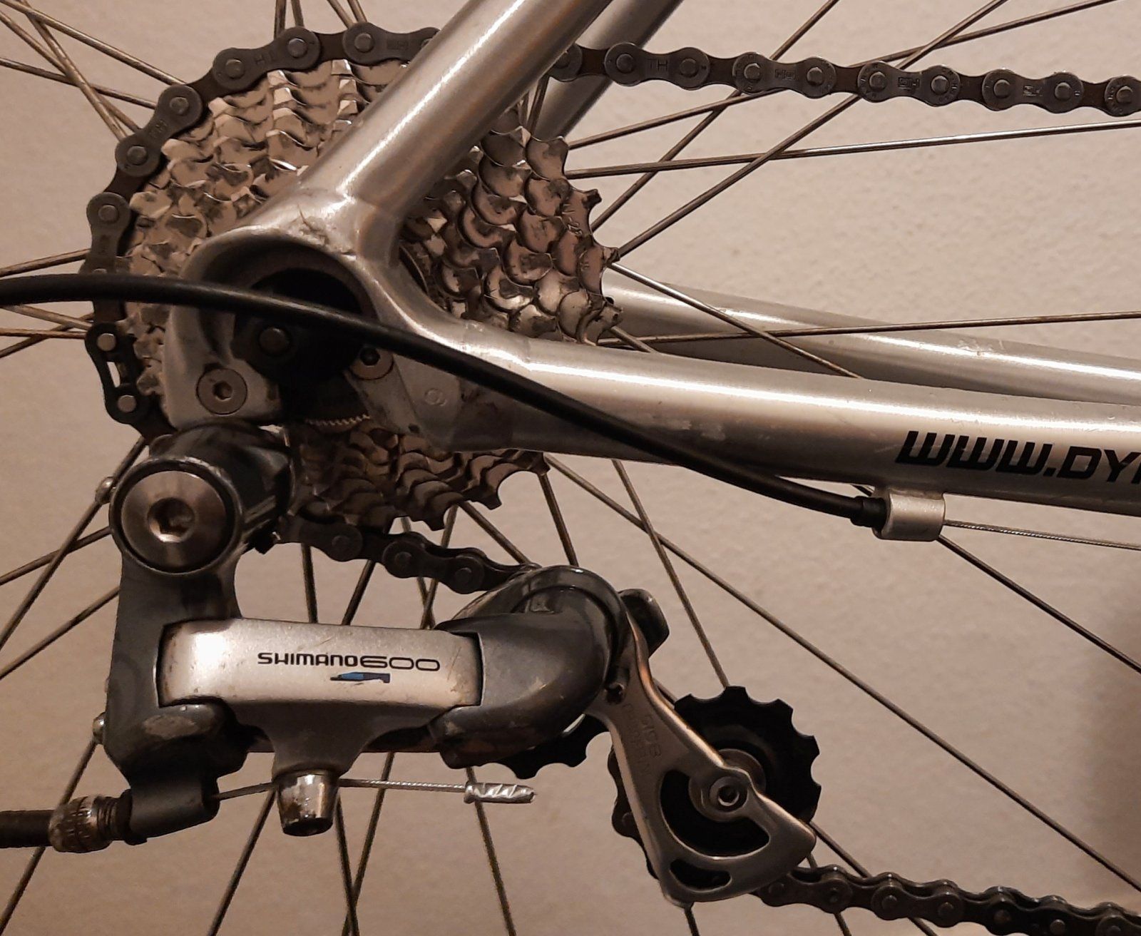

Guten Abend. Nach diversen Versuchen bin ich auf diese Kettenlänge gekommen (Größtes Ritzel, Großes Blatt):
1. Sieht die Stellung des Schaltwerks/Kettenlänge ok aus?
2. Sind 3 Kettenschlösser in EINER Kette in Ordnung oder nicht ratsam?
Sonst würde ich die nagelneue Kette noch mal austauschen (die billigste von Shimano ist das).

Ich musste so viel probieren wegen folgendem Problem. Wenn ich im den leichten Gängen den Leerlauf rückwärts trete, dann springt die Kette. Konnte ich durch längen/kürzen der kette nicht lösen.
Liegt das an der Kettenlinie oder muss ich die kette noch einfahren?
