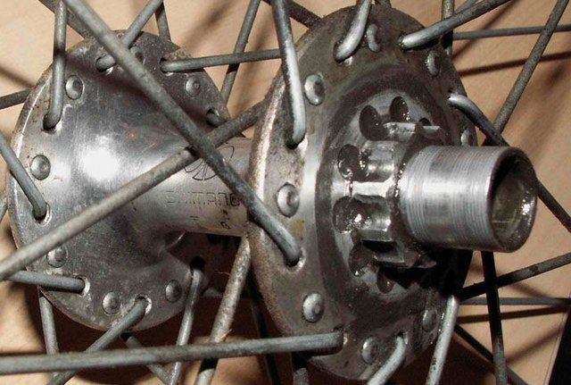

Alte Freiläufe die NICHT mit eine Hohlschraube an die Nabe geflanscht werden erkennt man sofort daran das die Nabe auf der Freilaufseite KEIN verdicktes Mittelteil hat , der Freilauf ist nur aufgeschoben/stramm allerdings.

Ich habe auch eine 600 er Nabe, früher schon mal von 7-fach UG auf HG gewechselt. Nun wollte ich von 7-fach weg, es gibt allerdings verschiedene Freilaufanschlüsse. Ich bin schließlich mit einem Freilauf aus einer älteren Deore 8-fach Nabe glücklich geworden. Die Hohlschraube ist kein Problem. Anschließend natürlich die Einbaubreite etwas verringern und die Felge neu ausmitteln.

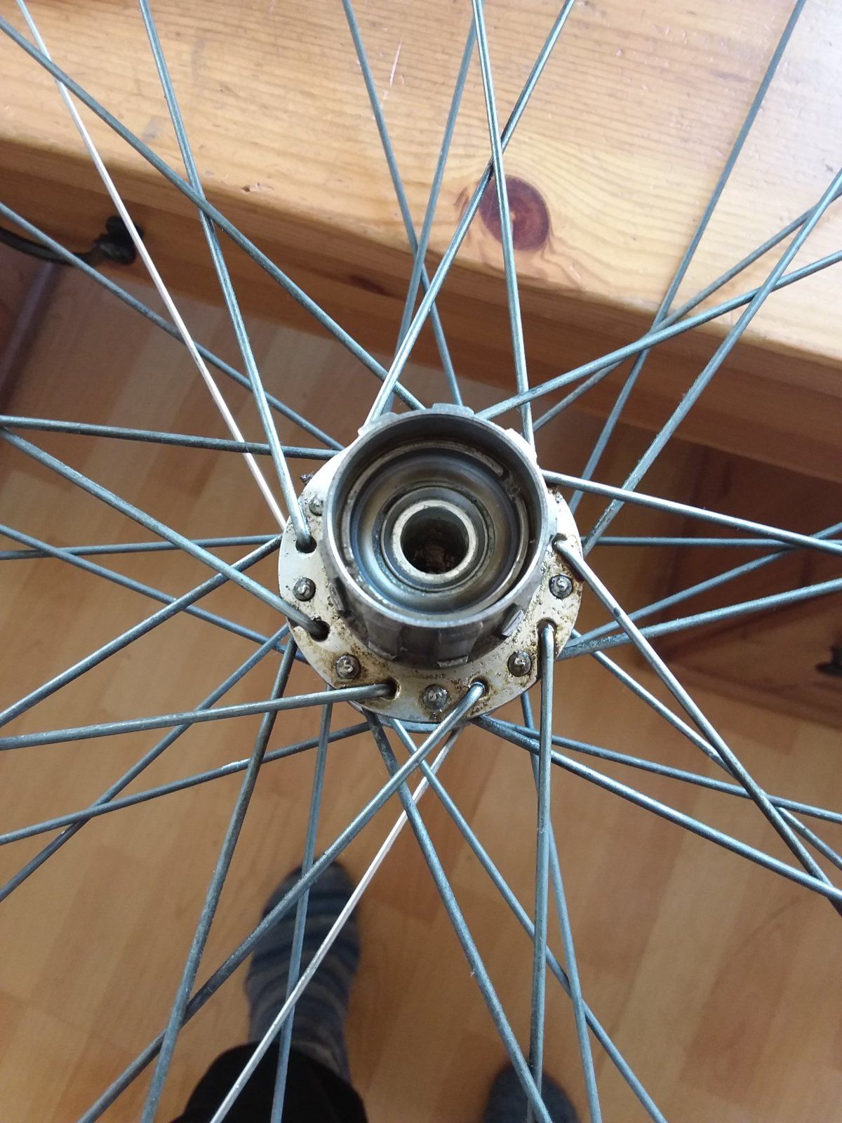

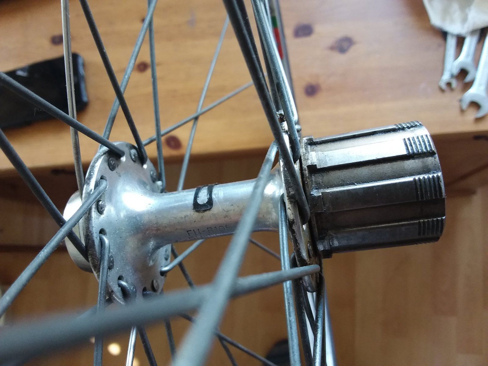

So sieht das gute Stück aus. "FH-R105" steht drauf. Ist also scheinbar keine 600er, sondern eine 105er? Auf dem Staubschutz des Freilaufs steht Shimano 60...

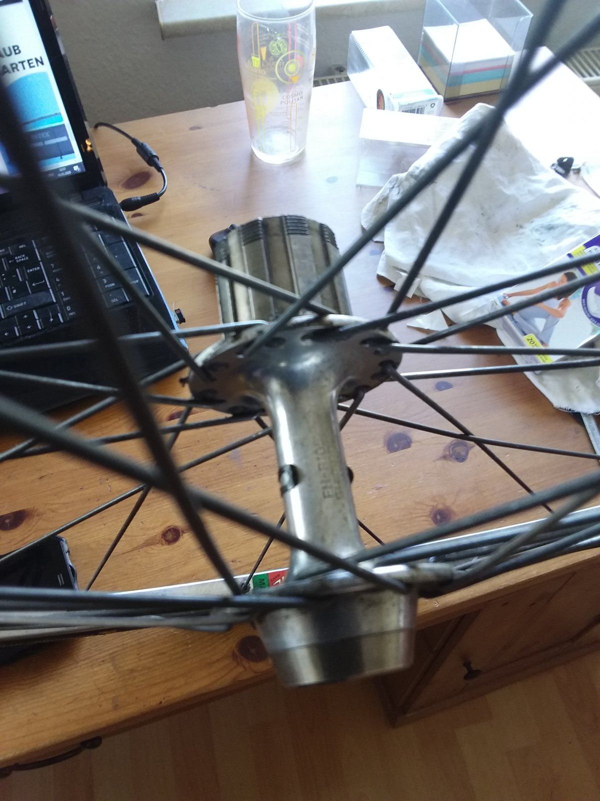

Gibts anhand der Bilder bei euch neue Erkenntnisse? :D Danke für die Hilfe und geniesst die Sonne aufm Rad! :))
