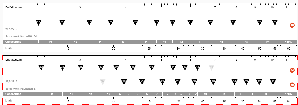

Ich finde wenn man die Entfaltung mit 1-fach schafft wie ich's mir vorstelle (#554) dann gibt es für mich nicht's besseres. Man braucht nur hinten schalten fertig. Fahre gerne mit meinem 1-fach Gravel Bike. Nur im Verein in der Gruppe auf der Straße gehen mir halt die Gänge aus
Ist kein muss aber ein Gedankenspiel für's erste

Ich bin glaube der Urheber dieser Nachricht :D und damit meine ich sowas wie zb ein narrow wide Zahnblatt (gibt es zb von alugear)
Fahre ich übrigens auch so mit vorne einem Blatt mit 50 Zähnen und hinten „normal“. Schalttaster habe ich so eingestellt dass ich an beiden sti hoch und runter schalten kann.
Es muss ja kein 50er KB sein. Ich habe nur gesagt Radkollege fährt ein 50er vorne mit entsprechnender Kassette für die Vorbereitung eines Rennen
Warum benutzt du kein Vergleichstool wie Ritzelrechner?
46er Kettenblatt und XPLR Kassette ergibt mehr Bandbreite als dein jetziges Setup.
Dass feine Abstufung und große Bandbreite bei 12 Gängen nicht gleichzeitig zu haben ist, sollte ja wohl jedem klar sein.
Nicht Jedem, deswegen erwähne ich es lieber, als dass es hinterher heißt, ich hätte was empfohlen, das dann unerwähnte Nachteile hat. Hier fragt man ja nicht, wenn man schon Alles weiß, vastehste?! ;)
