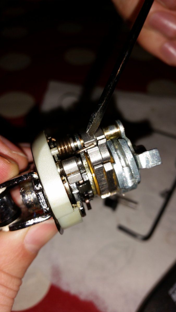

Shimano 1056 STI reparieren
Bleibt beim Durchdrehen...muss wohl den Hebel erneut " zerlegen " und nachschauen
Re: Shimano 1056 STI reparieren
Hab das Problem gelöst. Funktioniert wieder :D
Auf dem Bild ist die Feder zu sehen, die irgendwie unter die Klinke gerutscht ist. Also die Sprengringe raus, die Welle gelöst und alles wieder zusammengeführt, nur diesmal mit der Feder oben drauf.
Läuft :D
Danke für eure Unterstützung
Gratuliere !
