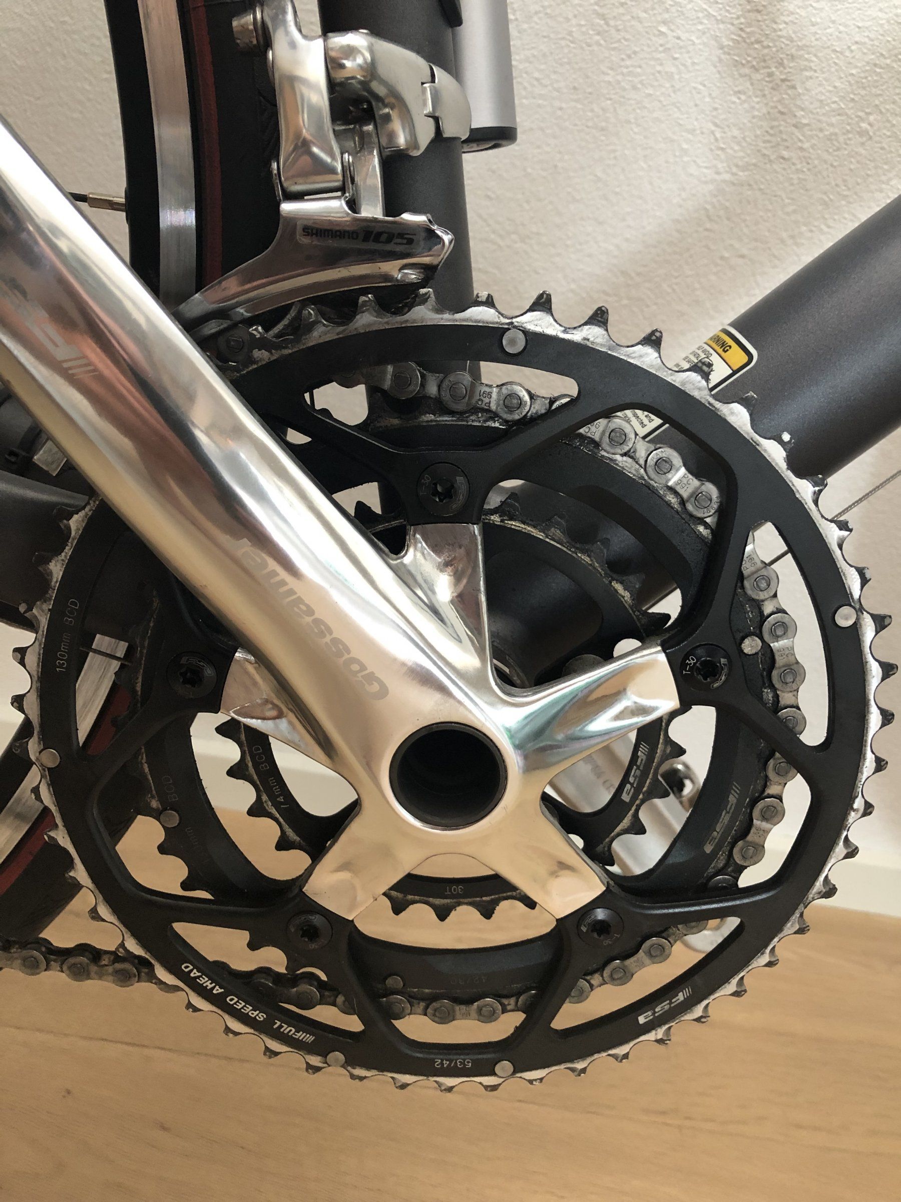

Ich möchte mein Rennvelo von 3x9 auf 2x11 umbauen. Kassette, Umwerfer, Schaltwerk sowie Brems/Schalthebel habe ich bereits recherchiert und die passenden Teile gefunden. Leider bin ich bei der Kurbel/Innenlager etwas verwirrt!
Ich habe ein älteres Cannondale r700 CAAD7 mit 3fach FSA Kurbel und Gossamer. Beim Innenlager bin ich mir nicht so sicher. Ich vermute mal es ist ein megaExo? Oder doch BB30 von Cannondale? Ich habe schon in verschiedenen Foren gesucht und leider verwirrt mich das ganze ein wenig!
Weiss jemand welche Kurbel ich mit der Shimano 105 Gruppe verwenden kann? Gibt es eine passende von FSA oder kann ich sogar die von der Shimano 105 verwenden mit einem Adapter dazu?
Danke im Voraus für die Hilfe.
(Bilder der Kurbel/Lager im Anhang)

megaexo oä -> BSA
Kurbel: Jede Shimano HTII Kurbel mit BSA Innenlager: zB FC-R7000 mit BBR60
