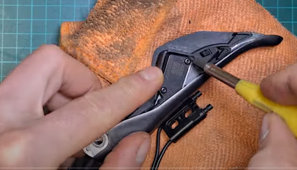

Das Rad meiner Frau zickt rum.
Der Rechte Schalthebel führt auf X einen "Doppelklick" der Mikroschalter aus. (lässt sich auch etwas schwerer Bedienen als der linke)
Sprich der Mikroschalter von Y klickt mit und bedient somit den Radcomputer bei jedem Schaltvorgang.

Lies mal das hier, das und Pawels Video werden dir weiterhelfen. Du brauchst einen Torx 6 und eine feine Pinzette. Ich und viele andere hatten auch Probleme mit dem nagelneuen Shifter.

vielen vielen Dank. mit dem Video konnte ichs fixen.
Die kleine Feder lag einfach quer. Jetzt funzt alles einwandfrei.

zieht dir mal die Händleranleitung (Hier der Link zur .pdf der 6870) einer alten 11x DI2 (6780 oder 9070) darin wird in einem der letzten Kapitel erklärt wie man die Taster Ausgebaut und reinigt.
