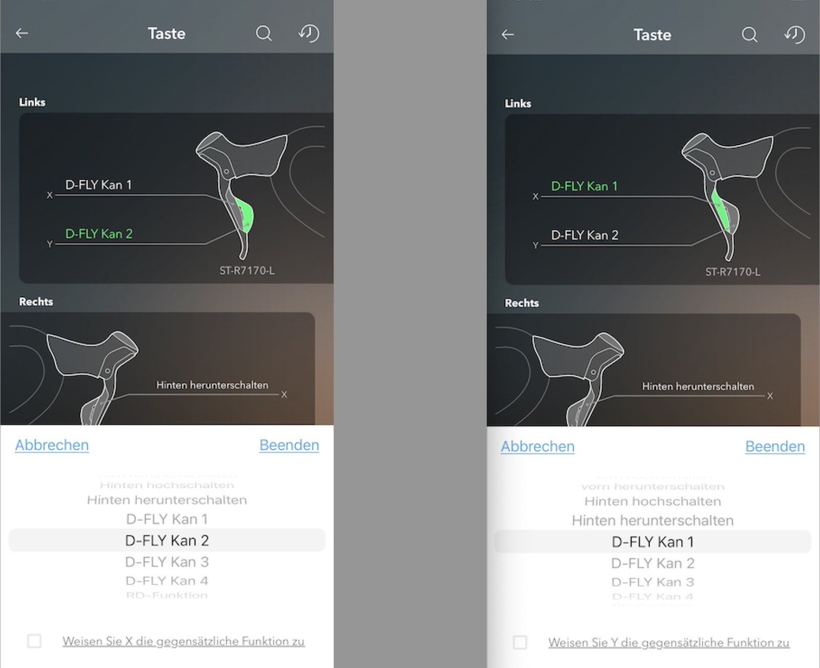

Moin, jedem Schalter können im D-Fly Kanal 3 Funktionen in E-Tube zugeordnet werden. Kurzer Druck, langer Druck und Doppelklick. Ich habe allerdings nur die 105 Di2 und habe diese Funktionen den beiden Tastern des linken Schalthebeln zugeordnet, die Schaltung bediene ich nur mit dem rechten Hebel in S2 Mode. Diese jeweils 3 Funktionen sollten aber auch bei den Zusatzschaltern der Ultegra Di2 funktionieren, da wird D-Fly ja eigentlich genutzt. Bediene mit den D-Fly Funktionen einen Garmin Edge 830, vorwärts- rückwärts blättern, direkt auf die Karte springen, direkt auf Datenseite springen oder Licht kurz einschalten. Sollte aber mit Wahoo nicht anders funktioneren.

Moin
Gehe in der Shimano App E-Tube auf die Schaltereinstellung, und klicke wähle den bzw. die Schalter aus die du für die Bedienung des Navigationsgerätes verwenden möchtest.

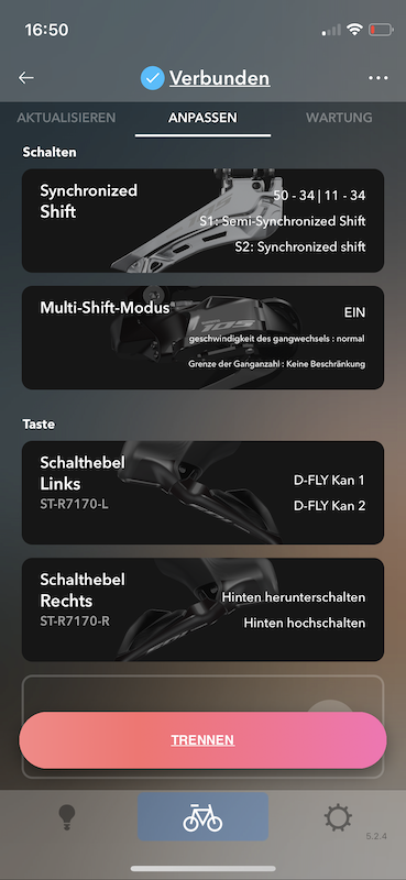

Bei der DA oder Ultegra Di2 sind das sinnvollerweise die zusätzlichen Knöpfe auf den Schalthebeln. Im Normalfall sind diese Taster noch nicht aktiviert und müssten hinzugefügt werden. Das Feld dazu "neuen Schalter hinzufügen wird auf dem Bild oben durch die Taste "Trennen" verdeckt.
Für die 105 Di können die beiden Taster des linken Schalthebel verwendet werden, so wie ich es gemacht habe (dann wird nur S2 Mode mit rechts geschaltet). Jede Taste wird dann einem D-Fly Kanal zugeordet. Ich habe die Kanäle 1 und 2 verwendet.
Zum Anwählen des einzustellenden Schalters diesen einfach auf der Grafik anwählen (wird dann grün) und dann unten über die Scroll-Auswahl den Kanal einstellen.

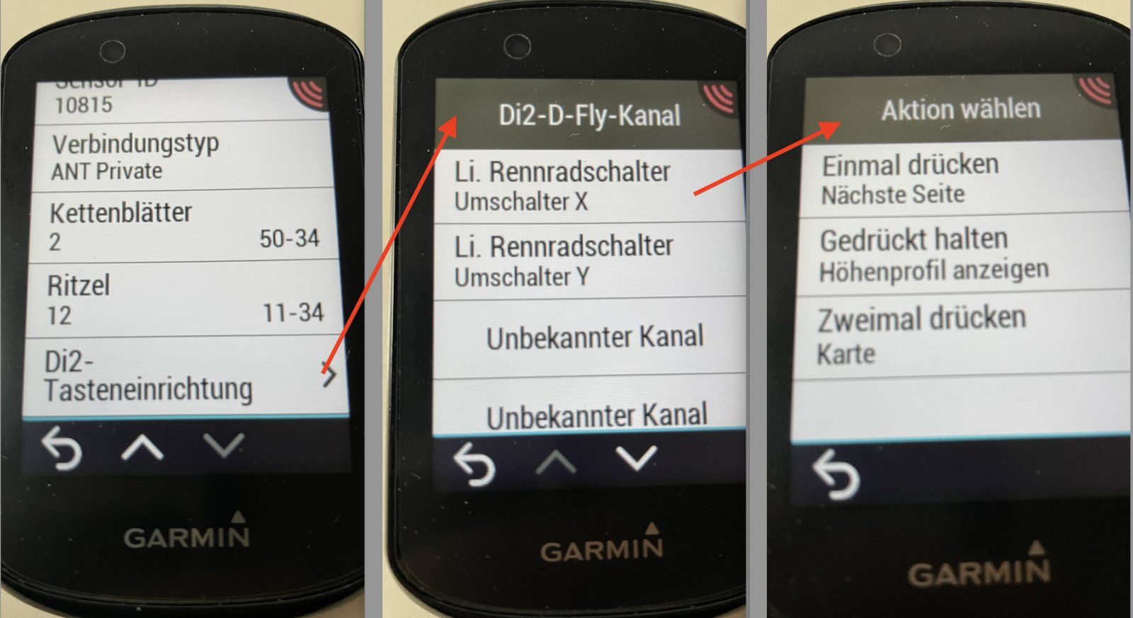

Nun können auf dem Navigationsgerät jedem der verwendeten D-Fly Kanäle 3 Funktionen zugeordnet werden. Ich besitze kein Wahoo und kann das leider nicht demonstrieren, daher zeige ich es auf dem Garmin Edge 830 und gehe davon aus das es bei Wahoo ähnlich funktioniert.
Als Beispiel habe ich oben die Funktionsbelegung des Umschalters X dargestellt. Beim Y Schalter haben ich die Funktionen Vorige Seite, Datenseite 1 und Displaybeleuchtung einschalten (geht nach 15s wieder aus).
Bei der Schaltung mit den Zusatztasten müssten diese in den Feldern "Unbekannter Kanal" auftauchen.
