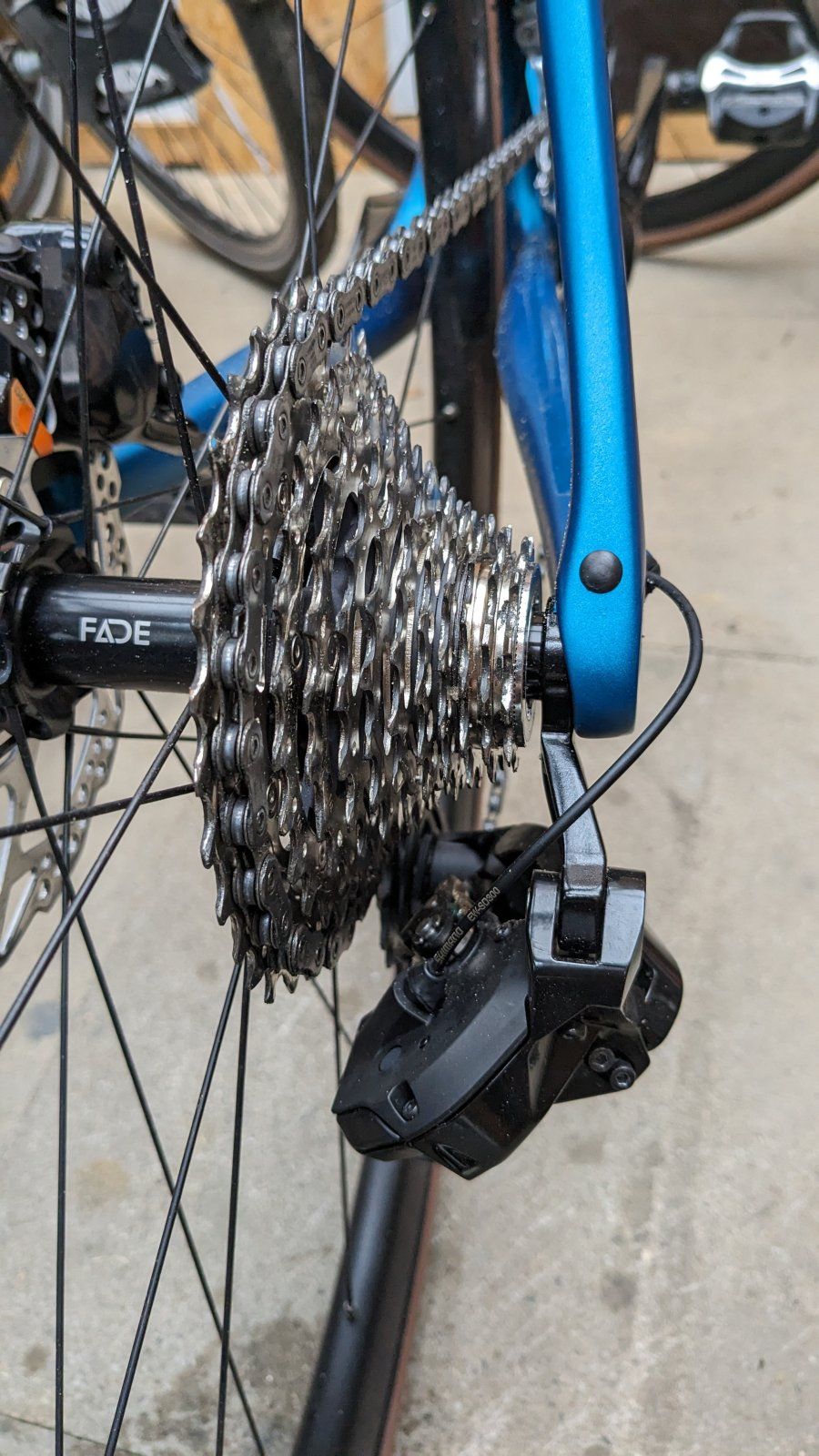

Ich hänge mal ein Foto an, da sieht man den Zwischenraum zwischen Schaltwerk und Kassette, evtl. hilft das weiter.

Ich war auch leidgeplagt mit einer Ultegra 12x und einem Leeze Laufradsatz. Gerade bei den 12facht gibt es leider einfach Kombinationen die an den Extrempunkten der Schaltung liegen.
Nachdem ich wochenlang nicht weitergekommen bin, testweise einen Laufradsatz geborgt und damit bin ich von -16 auf +2 gesprungen.
Solang es Ansich läuft ist die -18 nicht schlimm. Im Industriebedarf kannst du dir notfalls Unterlegscheiben perfekt passend kaufen und so unter der Kasette 0,1-0,15mm schinden.
Grundsätzlich läuft sie jetzt rund und für die Anpassungen ist die Trimmfunktion auch da. Von daher soweit ganz gut. Ich finde es sehr spannende, als Neueinsteiger, herauszufinden was alles Auswirkungen haben kann und dem näher auf den Grund zu gehen. Nur wäre es ganz cool wenn ich noch etwas Luft beim Trimmen hätte. Ansonsten habe ich ja keine Chance mehr etwas anderes zu verstellen.
Neuer Laufradsatz bei dir klingt interessant, evtl. habe ich da mal ne Chance jemanden im Verein zu finden mit dem ich da mal testen kann.
Wie meinst du das mit den Unterlegscheiben? Zwischen Laufradsatz und Kassette, damit diese näher ans Schaltwerk rückt (Geht das überhaupt?)
Ja genau. Praktisch genau wie bei den 8/9/10 Fach Antrieben. Da kommt ja auch eine drunter.
Was du noch schauen kannst: unter/auf der Kasette ist eine kleine Scheibe drauf, die ist nur leicht angepappt und geht recht schnell verloren. Musst nur dafür die Kassette eben runter nehmen....
