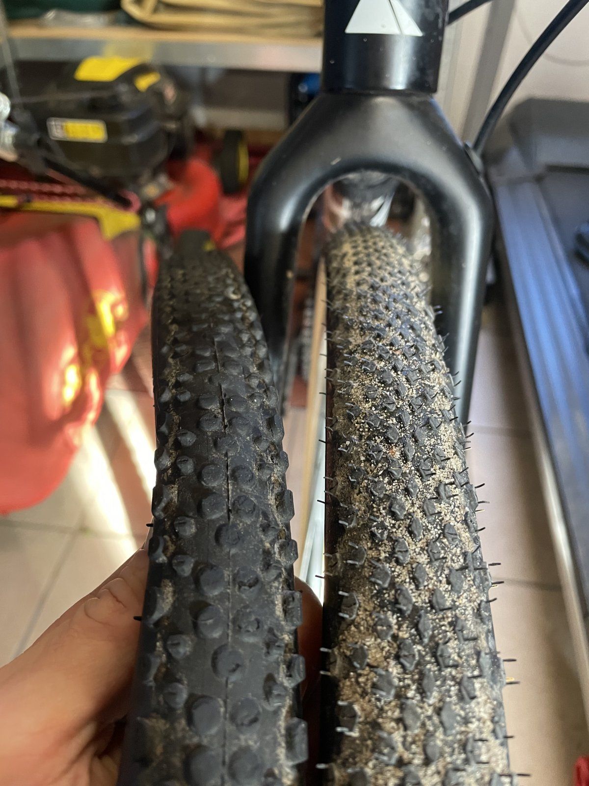

Hier mal der direkter Vergleich x-one Allround und Terra Speed. Den x-one Allround hatte ich ca. 3000km drauf und die Profiltiefe an der Seite 3mm und beim Terra ist die Tiefe 2mm. Für mein Anwendungsbereich finde ich aber den Conti besser.
