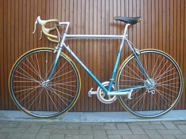

Ich habe mir heute ein neues altes Rennrad zugelegt. Daran sind Pedale der Marke Shimano PD.1056 montiert, die ich auch gerne weiter benutzen würde.
Nun habe ich versucht hierfür die passenden Schuhe zu finden. Allerdings habe ich noch nie Fahrradschuhe gekauft und folglich kein Ahnung wo ich suchen soll und auf was ich achten muss. Kann mir jemand helfen? :)
Das Rad ist etwa 15-20Jahre alt.

Wenn ich nicht falsch denke, sind das die LOOK-Pedale, die der 105er zugeordnet waren, also mit eben dieser sonderbaren gelbgrüngrauen Pulverbeschichtung. Da passen LOOKplatten der älteren Bauart. Die könnte es noch zu kaufen geben. Schuhe mit der 3punktbohrung sollten auch noch verfügbar sein, das Ganze ist also weitgehend unproblematisch.
Mach doch mal Bilder.

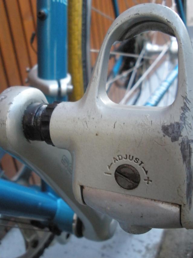

Ich hab gesehen auf den Pedalen steht hinten Mode S bzw. M drauf? Was bedeutet das?
Ich hab mal ein paar bilder gemacht von allen Seiten. :)

Die "Mode" hinten an der Schraube ist zum Einstellen des Aussteigmodus. Da das als "Anfängerpedal" gedacht war, gab es eine Einstellung, bei der man auch nach oben ausklinken konnte ("M"), also wenn man den Schuh nach oben zog, klappte der obere Teil der Rastklappe weg. Wer das nicht braucht und das Pedal auch zum Ziehen benutzen will, stellt es auf "S", dann funktioniert es wie ein stino LOOK-Pedal.
Es gibt rote und schwarze Platten, die schwarzen sind fest, die roten haben eine gewisse seitl. Bewegunxfreiheit, schlackern also in den Pedalen rum. Die Platten gibt es immer bei den Pedalen dazu, nicht bei den Schuhen. Rote Platten kann ich dir geben, da hab ich noch welche übrig. Kann sein, dass sogar ein paar unbenutzte dabei sind.
