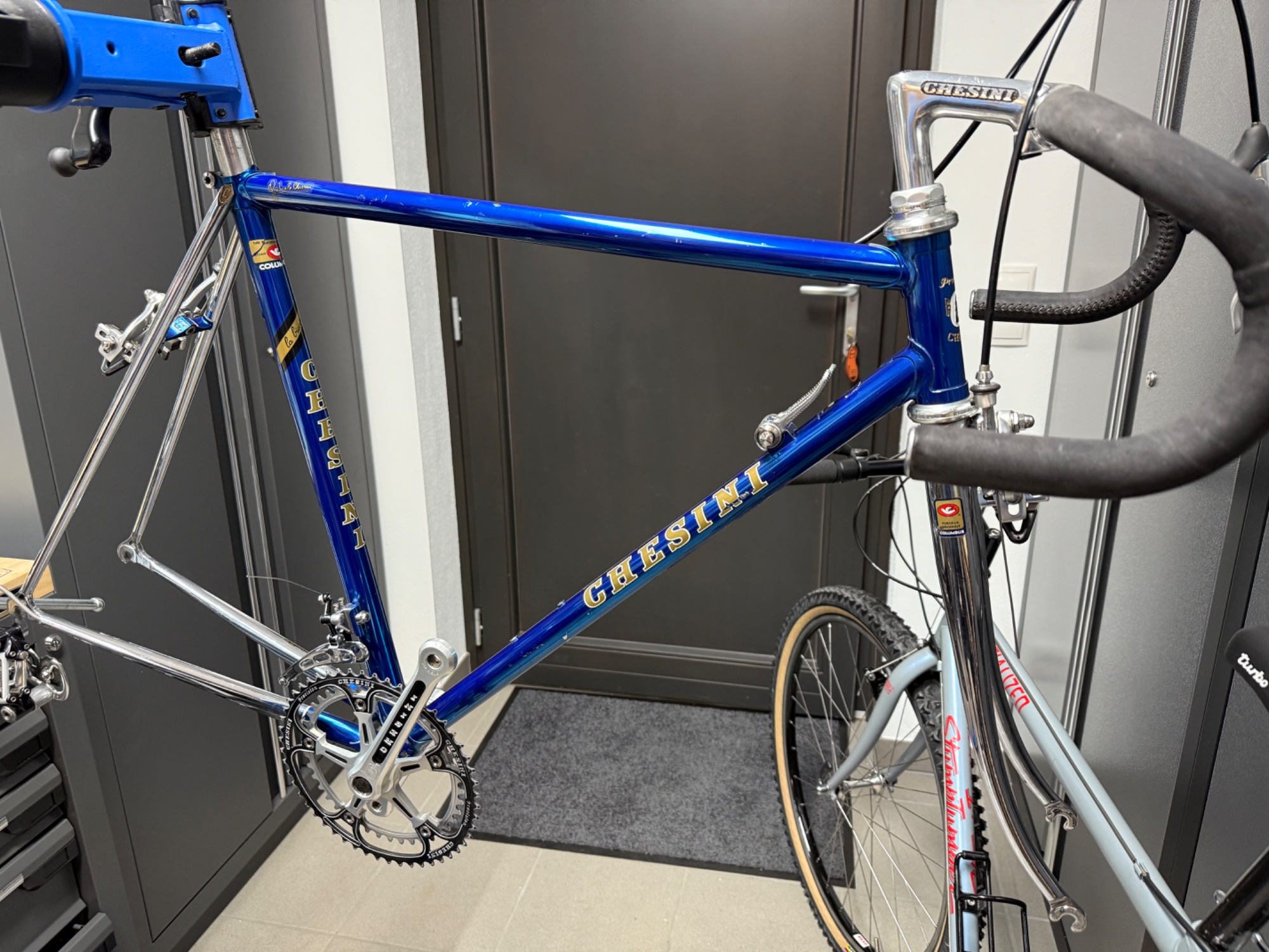

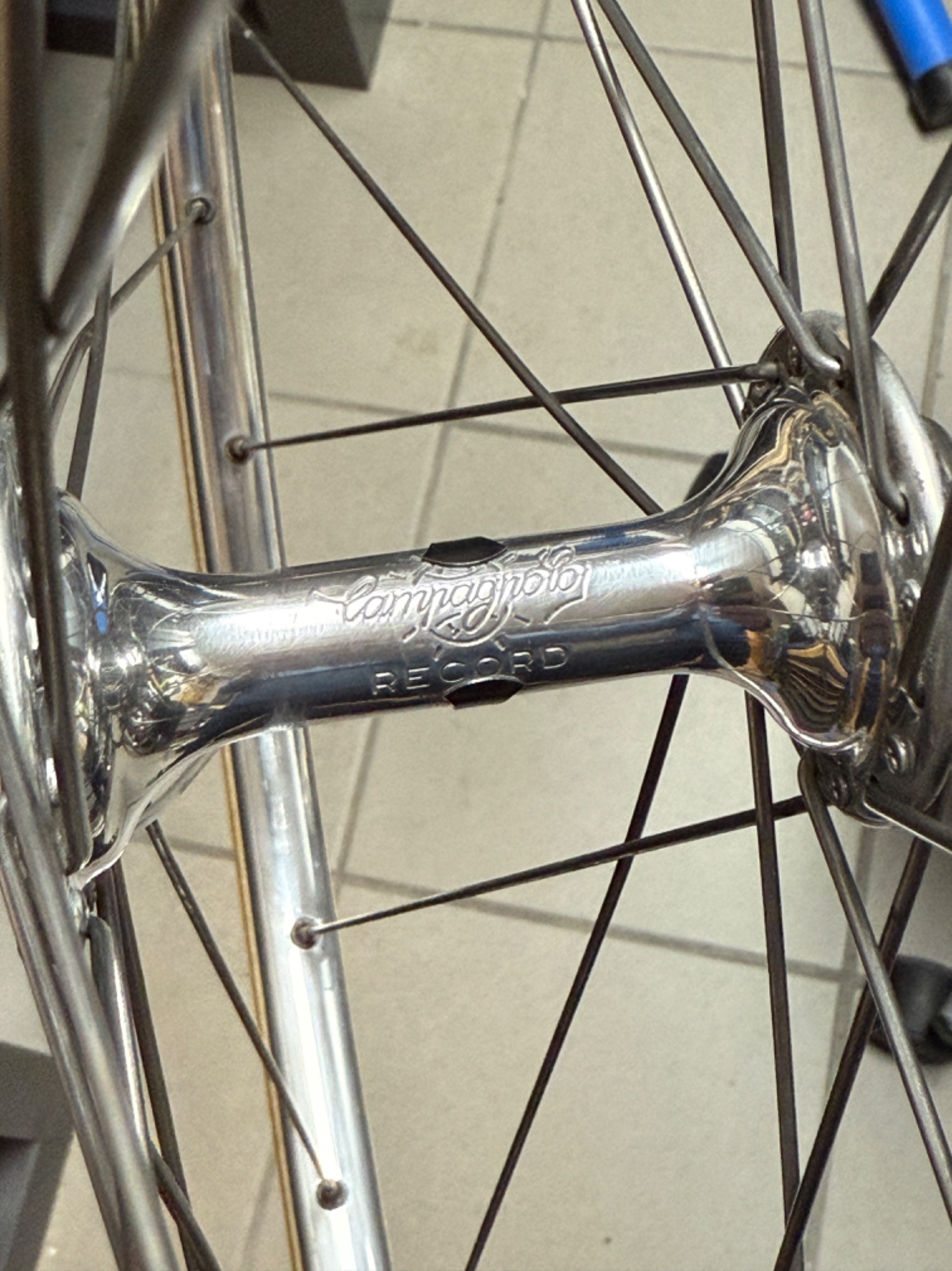

ich denke es ist eine record nabe mit chesini panthos. die komplette bestückung ist auch campa record.

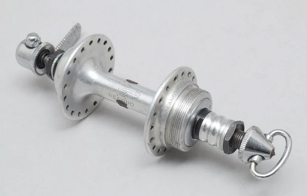

...die Ansicht teile ich nicht, denn die Staubkappe der Record-/Super-Record-Naben bestand aus Metall und der Übergang vom Nabenkörper zum Flansch war absatzlos:
die staubkappe ist aus metall nur in schwarz, wie auch immer scheint ein spezielles ding zu sein.🤔

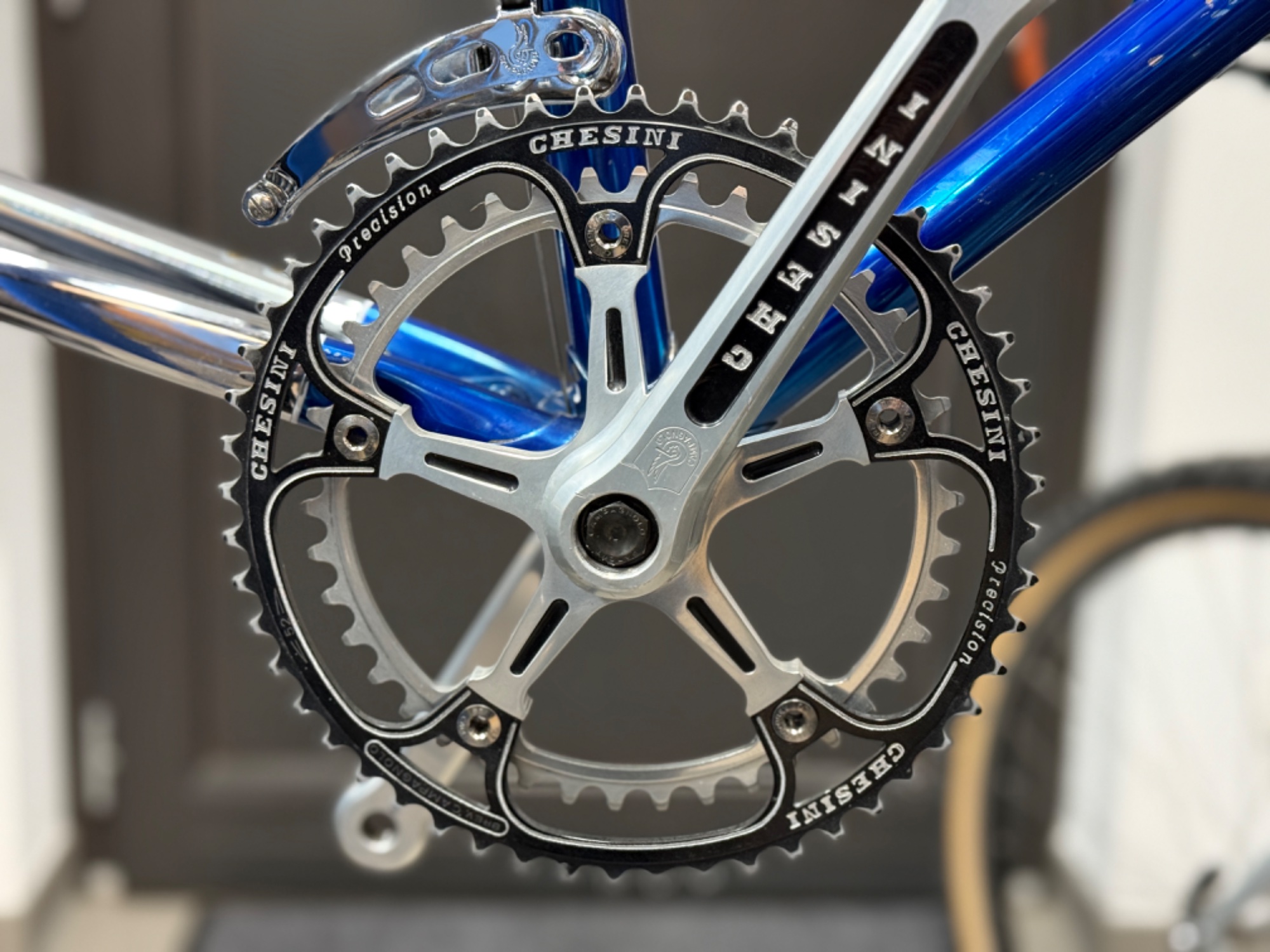

...ich habe Chesini nun direkt angefragt. Meist gibt es keine Unterlagen mehr zu alten Produkten, aber vielleicht haben wir es hier mit fachkompetenten Personen zu tun...
Das ist definitv keine Record Nabe und entspricht m.W.n. von der Formgebung auch überhaupt keiner Campa Nabe aus dieser Zeit...erinnert mich von der Form an die Mavic-Naben aus der Zeit. Spannend auf jeden Fall...

Immerhin scheint damit geklärt zu sein, dass diese Nabe bei oder für Chesini produziert wurde. Leider keine weiteren Unterlagen...

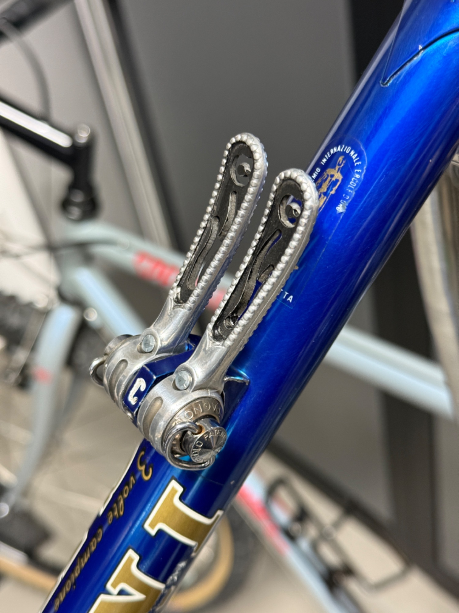

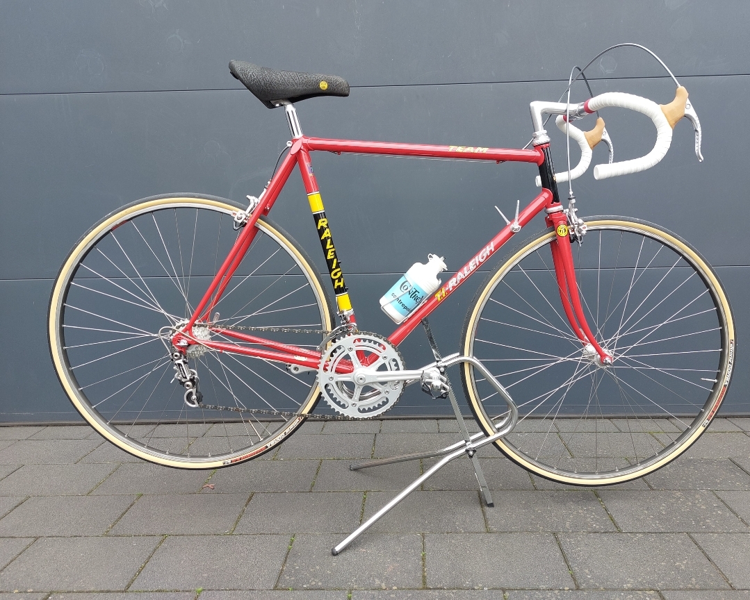

Das sind normale Campa Friktionshebel.
Vorne Campa SR. Hinten Campa SR Schaltwerk.
