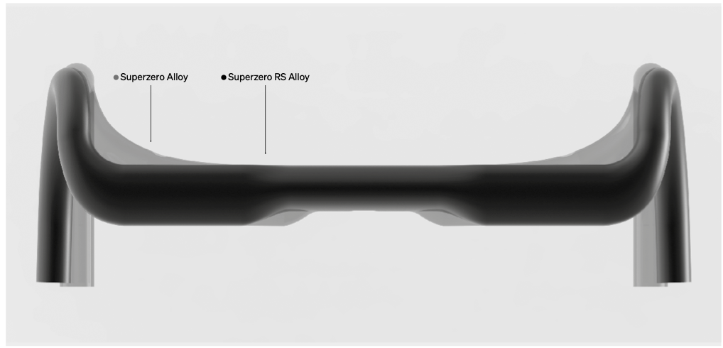

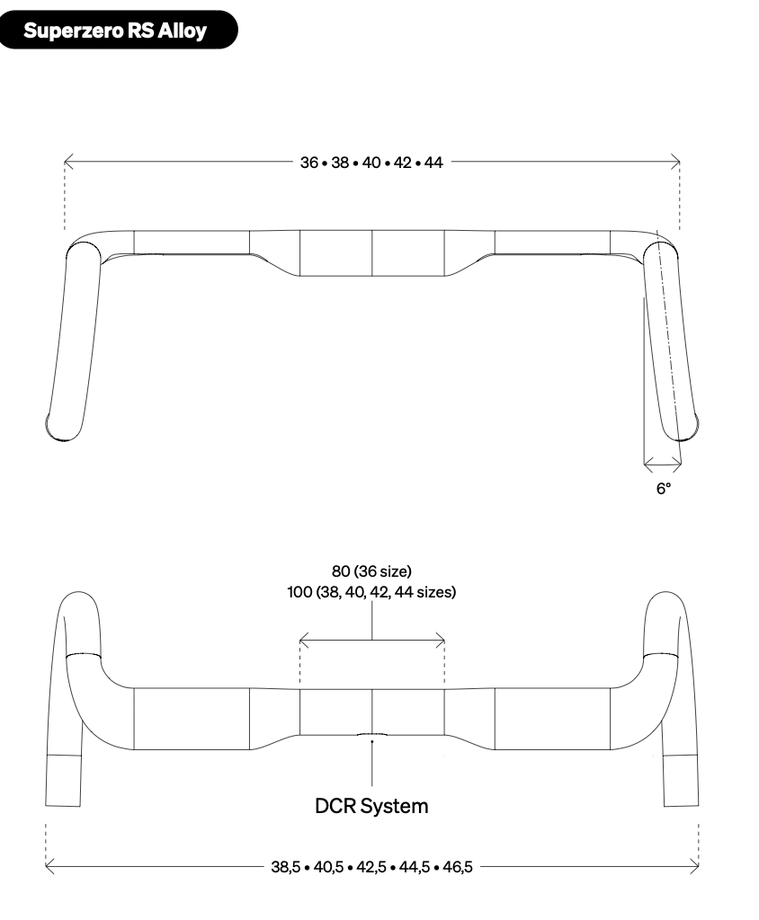

Im Deda-Katalog 2026 gefunden: Neuer Alu-Aero-Lenker mit 6 Grad Flare, Tops ab 36cm a-a / 34cm m-m.
Natürlich nicht krass schmal, dafür aber mit der RS-Form (enger Bogenradius von den Bremsgriffen zum Oberlenker), die ich sehr gut finde.
