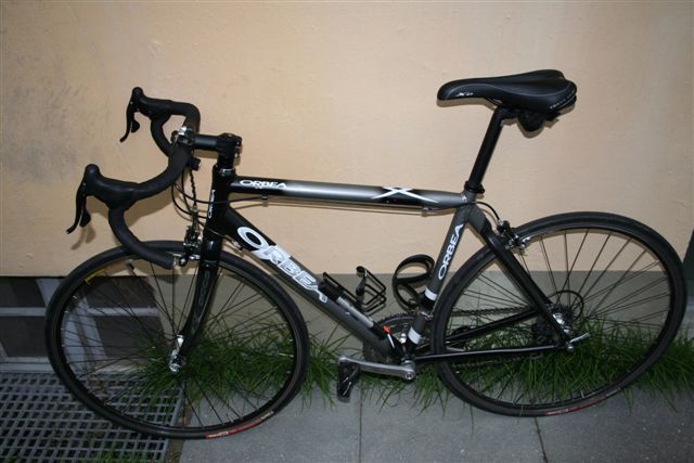

Hallo Walker, dein Foto vom 7. Juni 2005 zeigt doch das Rad, über das wir hier sprechen, oder? Du könntest ja mal mit der Sattelneigung experimentieren (sieht leicht nach hinten geneigt aus) und danach die horizontale Sattelposition überprüfen (in 5mm-Schritten verschieben). Zudem solltest du die Sattelhöhe variieren (zu hoch merkst du sofort, weil du dann beim Pedalieren nicht mehr ruhig sitzt – zu niedrig spürt man meistens nicht so deutlich). Wenn dir bei höherem Sattel plötzlich der Lenker zu tief erscheint, kannst du eventuell den Vorbau drehen bzw. austauschen.
Kleine Änderungen bringen oft spürbare Änderungen des Fahrgefühls, daher immer nur einen Parameter auf einmal ändern, sonst weißt du nicht, was sich wie ausgewirkt hat.
Räder mit anderen Rahmenhöhen wirst du bei Händlern zur Probefahrt bekommen können.

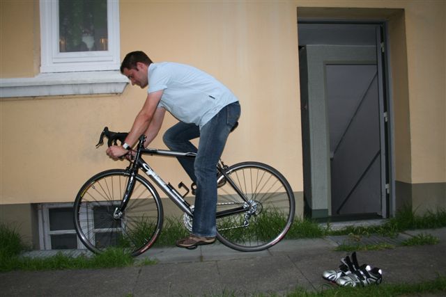

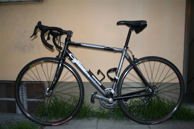

Hallo Leute,
ich habe mich eben noch einmal auf's rad geschwungen uns ein paar gestellte Fotos gemacht (nicht schön, aber vieleicht aufschlussreich):).
Der Lenker scheint mir wirklich etwas zu tief zu sein.
