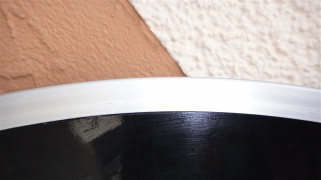

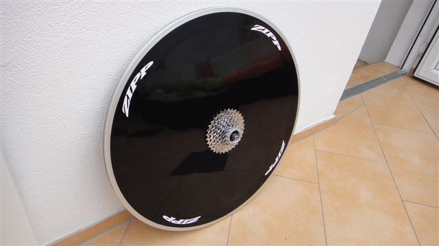

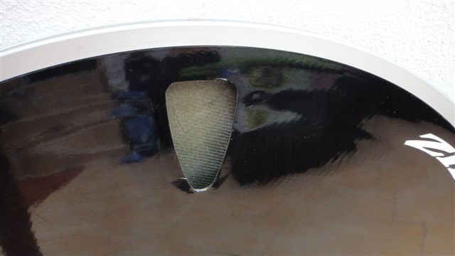

1) Renn 575, tubular, gebraucht, mit einer Macke (Fotos anbei). Ich könnte die Scheibe für 280 € aus USA + Zoll (?) erwerben. Ein Kumpel meinte dass ich die Finger davon lassen sollte wenn die Scheibe ein Loch hat. Ich habe bei dem Hersteller (Frank Rehnelt) nachgefragt und er meinte dass die Macke absolut kein Problem wäre und dass ich die Scheibe ohne Sorgen fahren könnte.
Wenn ich diese bestelle würden möglicherweise Zollgebühren (19%) anfallen und der Kaufpreis würde bei etwa 340 € liegen. Dafür das die früher neu $400 Dollar kosteten ist es viel, aber anscheinend sind sie momentan begehrt.

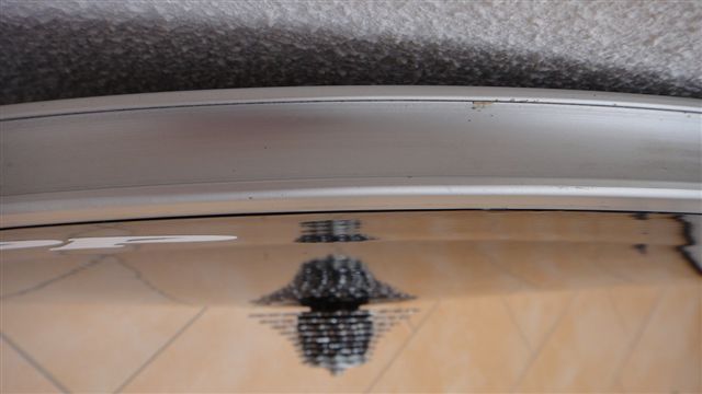

2) Spengle Aura, clincher, gebraucht, augenscheinlich in sehr gutem Zustand. Der Verkäufer meint dass sie einen minimalen Seitenschlag hat. Angeblich soll sie auch nur 1200 gr wiegen. Ich habe über diese Scheiben gelesen dass sie wohl in den 90´ (in Österreich?) hergestellt wurden. Von Steifigkeit oder weiteres weiß ich nichts. Der Preis dieser Scheibe liegt zwischen € 250 und € 300.

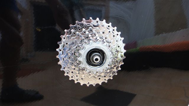

danke für deine Antwort! Ich weiss nicht welche Nabe die hat. Anscheinend ist es eine Kassettennabe weil da ein 9-Fach Ritzelpaket drauf ist.
Woran kann ich das Modell der Nabe erkennen? Ich habe nur ein Foto der Nabe mit Ritzel in Achsenrichtung (man sieht den Abschlussring).
Herzlichen Gruß!
Francisco
Das war die Renn (ich habe den Kauf abgebrochen):
Dies ist die Spengle:

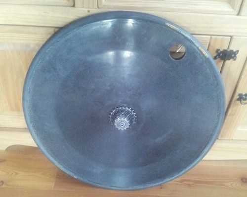

Dies ist eine andere, bei der ich nicht weiss welcher der Hersteller ist. Zumindest hat sie wohl keinen Seiten- oder Höhenschlag (an dieser wundert mich ein bisschen die Form der Kassetenseite, sieht wie ein Spielzeug aus🙂):
