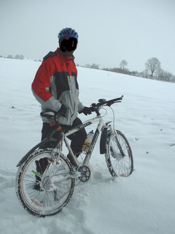

Das natürlich noch ein Stück übler bei mir war es einfach ein kalter Tag mit Schnee im Wald. Ich vermute das der Schnee beim Bremsen geschmolzen ist und dann wieder auf der Felge gefroren ist. Böse war das es sehr plötzlich eintrat und ich damit natürlich auch nicht gerechnet hatte
Ich hatte da noch 10 km Wald nach hause und musste in wenn auch ca, 100hm runter. Ist letztlich alles gutgegangen. Aber war doch ein einschneidendes Erlebnis.
Muss dazu sagen das ich das Rad jetzt im Winter bei Schnee und Mastsch in der Stadt fahre und das war dann immer auch problemlos Damit die Felgen vereisen muss sicher einiges zusammenkommen, aber wenn ist das dann saugefährlich.
, bei Minus-Temperaturen fahre ich nicht
Ich fahre tatsächlich, mit wenigen Ausnahmen, immer Hier das Rad mit den HS33 im Winter. An dem Tag aber problemlos.
