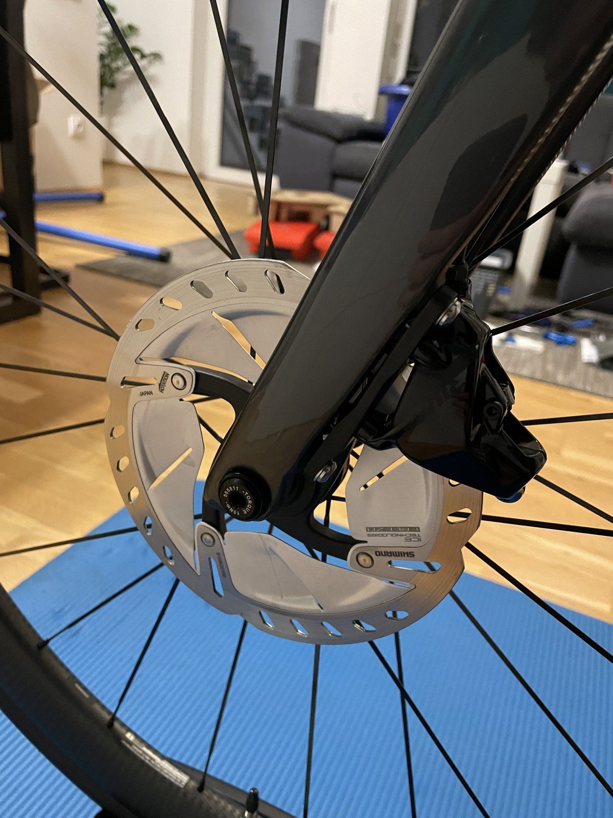

Meine Rival läuft auf
Shimano Ultegra Scheiben, also echt weit ab vom „Spec“
Aber die beißt wie sau!
Sehr feinfühlig und angenehm. Es ist eher so als ob du die Bremse heranführst und dann immer weiter Druck aufbaust. Einfach mehr Kontrolle. Bei
Shimano, egal ob Di2, Ultegra mech, Dura Ace, GRX,.. bremst oder bremst nicht im Vergleich zu
SRAM jetzt! Klar kann man auch mit
Shimano feinfühlig dosieren aber der Bereich ist kleiner. Ich blockiere eher das Hinterrad ( mit schlechten
Reifen die auch auf Walze gelaufen sind ) als mit selben Rahmen Modell und
SRAM Rival, trotz absolut betrachtet fast besserer Stopwirkung der Rival
Bremsen.
