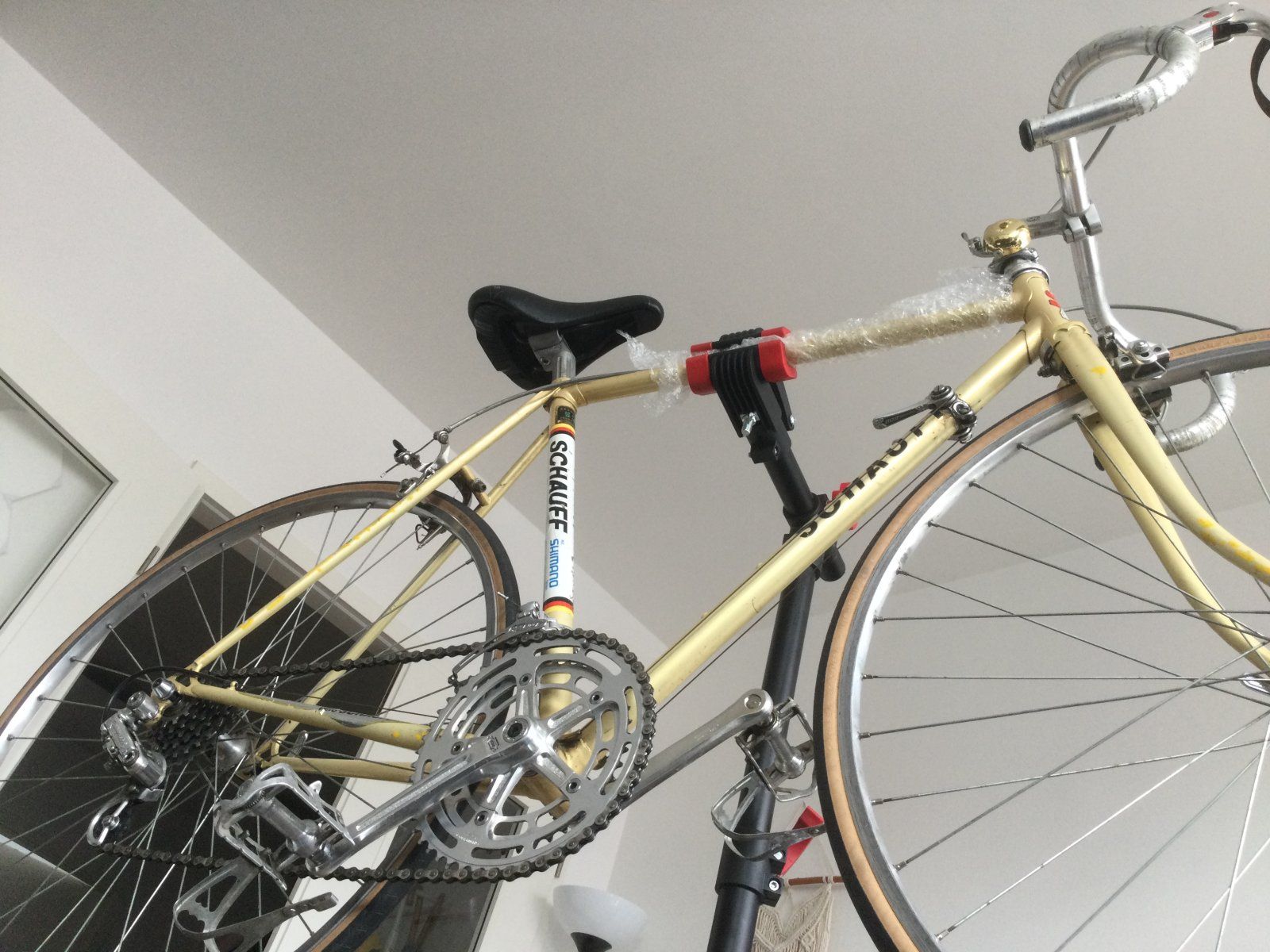

der Aufbau schreitet voran:
- Kettenblatt montiert (der Kettenblattschraubengegenhalterschlüssel war in der Tat nicht zwingend erforderlich)
- Sattelstütze und Damensattel montiert und auf die Frau eingestellt
- Vorbau montiert in maximaler Auszugsposition
- Schaltwerk montiert (dabei maximal ungeschickt angestellt und ganz kurz davor gewesen, @TobyK anzurufen und um Hilfe zu bitten)
- die Gipiemme-Pedale von den Schlaufen (nicht von den Haken) befreit und montiert, bis die MKS Touring ankommen
- zur Freude der Frau eine goldene Crane-Glocke auf der Antriebsseite montiert
- Michelin Dynamic Classic (20 mm
) von @Krospum draufgezerrt und die Bremsen laienhaft eingestellt.
Jetzt wollte ich das gewünschte goldene Lenkerband montieren (wo ist @Sabiny, wenn man sie braucht?) und frage mich, ob ich vorher noch die Bremshebel höher montieren soll. Meinungen dazu?
