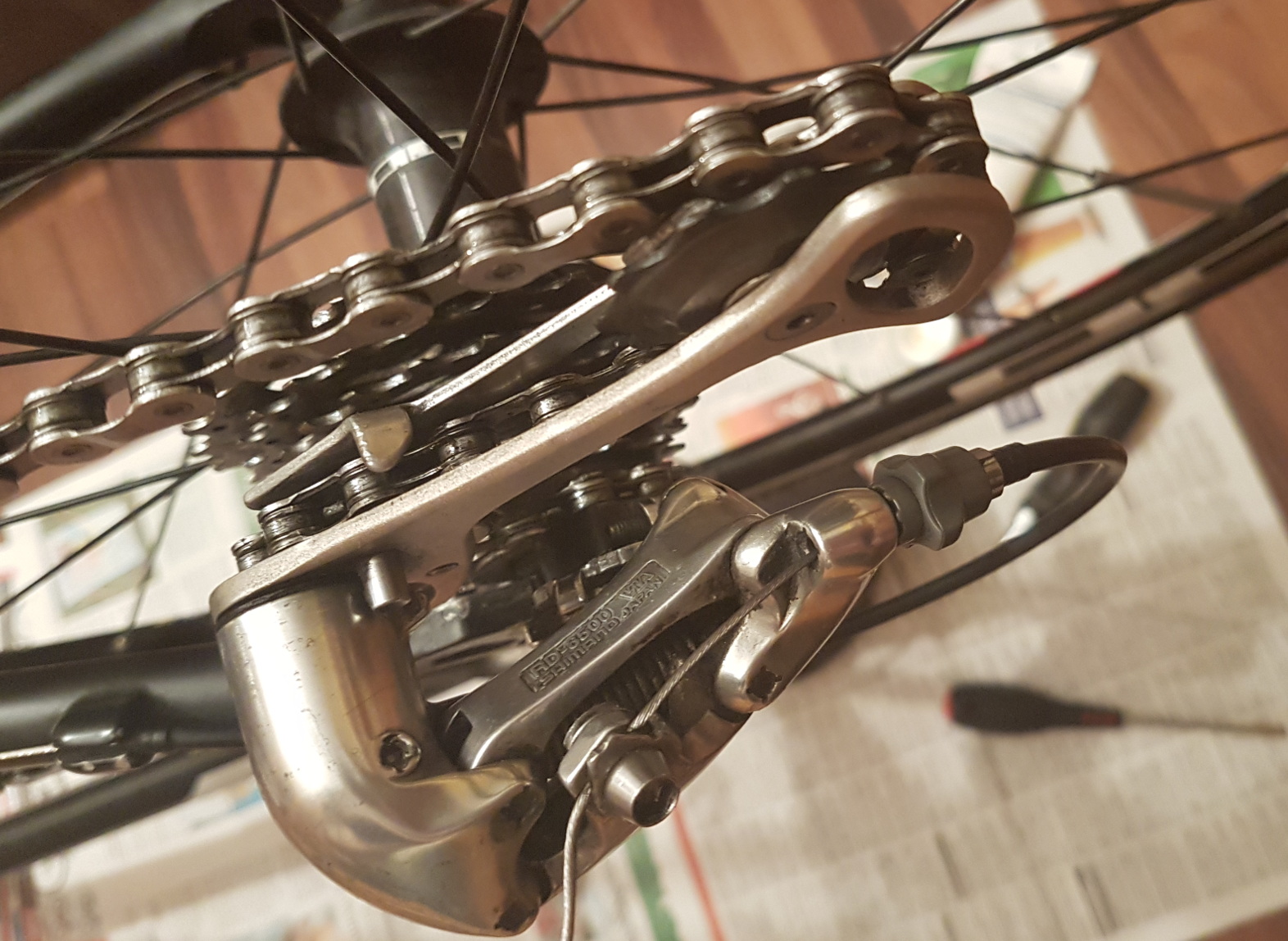

habe gerade mal wieder meine Kette gewechselt - und auf einmal macht das Schaltwerk große Probleme.
Die Kette rutscht sozusagen zwischen Schaltwerkskäfig und Schaltröllchen, siehe Bild:
Auf den großen Ritzeln geht es noch einigermaßen, auf den kleinen Ritzeln hüpft die Kette schon bei der kleinsten Pedalbewegung auf die Seite.
Hat jemand eine Idee, was da kaputt ist?

Dein Bild ist leider nicht sehr hilfreich. Man kann weder sehen, ob die Kette noch gespannt wird, noch, ob vielleicht der Schaltkäfig verbogen ist, ob die Kette aus irgend einem Grund einen besonders dramatischen Schräglauf hat.
Bei den letzten beiden Male, bei denen mir genau dieses Phänomen untergekommen ist, war einmal die Kette zu lang - der Besitzer hat die ungekürzt montiert - ein anderes Mal wirklich der Schaltkäfig verbogen.
Hast du vielleicht auch die Schaltröllchen zum Reinigen demontiert und dann falsch wieder montiert.
Zumindest sieht die Spannrolle nicht nach der originalen 6500 Spannrolle aus.

Auf dem Bild ist nicht viel zu erkennen.
Das Rad steht auf dem Kopf, du kurbelst rückwärts? Kettenspannung zu schwach: Kette zu lang, Schaltwerkwerk verdreckt/schwergängig, Feder erlahmt.

Großes Dankeschön für eure Antworten und Entschuldigung, dass es bei mir so lange gedauert hat.
Das Problem ist "leider" so trivial gewesen, dass ich mich schämen muss, einen Thread erstellt zu haben.:oops:
Die Auflösung:
Ja, das Rad stand auf dem Kopf, aber ich kurble vorwärts. Sorry für das miese Bild.
Die Kette war tatsächlich einfach nur zu lang...
Die alte Kette, die ich damals nach Faustregel gekürzt habe (Großes Kettenblatt, kleinstes Ritzel, Schaltwerksröllchen senkrecht übereinander) war bereits zwei Glieder zu lang.
Die neue Kette habe ich dann bei schlechtem Licht mit der alten Kette verglichen, und war dabei zu großzügig, darum nochmal zwei Glieder drauf.
Am Ende warens dann 112 Glieder - Onlinerechner spuckt 108 Glieder raus.
Nietstifte besorgt, vier Glieder raus, alles läuft wieder 1A. :daumen:
Hätte nie gedacht, dass zwei Glieder mehr oder weniger den Unterschied zwischen paar tausend Kilometer ohne Probleme und komplett unbrauchbarer Schaltung machen können
Im Nachhinein hätts mir aber früher auffallen müssen. Mit der alten Kette konnte ich nur die drei größten Ritzel mit dem kleinsten Kettenblatt kombinieren. Habe das damals einfach als Nebenwirkung vom Kassettenwechsel (11-25 auf 11-27) abgetan, weil das Schaltwerk da an der Kapazitätsgrenze ankommt. Mit der richtigen Kettenlänge lassen sich jetzt theoretisch alle Gänge sauber schalten.
