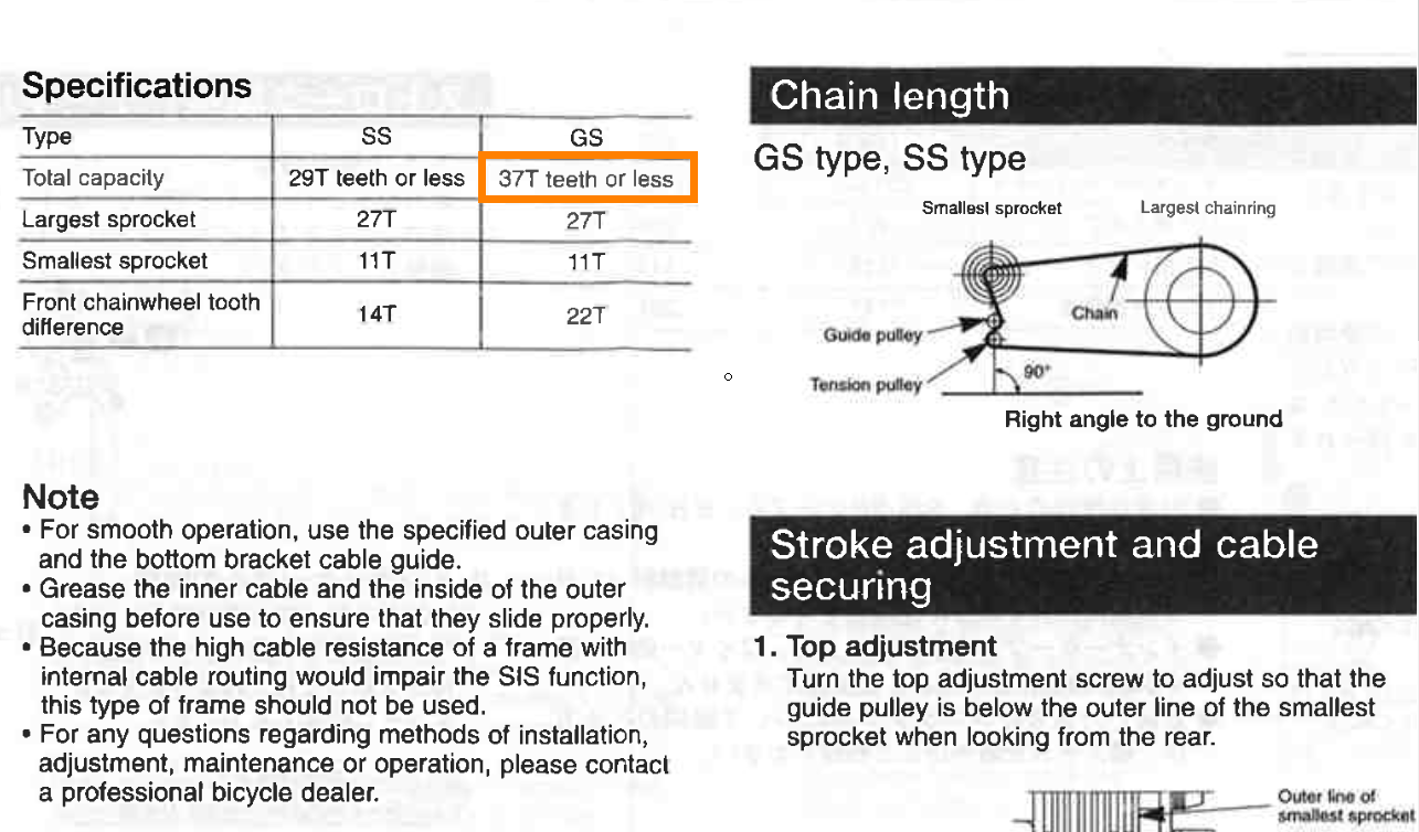

ich habe meiner Frau zum Einstieg in die Rennradwelt ein Bulls Sora für einen schmalen Taler ergattert. Verbaut ist eine Shimano Sora 3300 3x8 mit 3300 GS Schaltwerk. Kurbel ist eine 52x39x30 verbaut und die Kassette ist eine Shimano HG50-8 12-25. Shimano gibt 27 als größtes Ritzel an.

Ich schätz mal locker 15 Jahre alt. Shimano gibt die Kapazität mit 37 Zähnen an.

Das Problem besteht eher in der maximalen Ritzelgröße. Ausweislich deines Auszugs aus der Doku sind offiziell max 27 Zähne möglich. Je nach Ausfallende könnte es funktionieren, du musst aber damit rechnen, dass es nicht klappt und dann nochmal 25 € "nachschießen".

32 Zähne halte ich für unrealistisch mit diesem alten Schaltwerk. Mit Glück bekommst noch 30 Zähne rein, dann vermutlich aber mit Austausch der B-Schraube gegen eine Längere.
