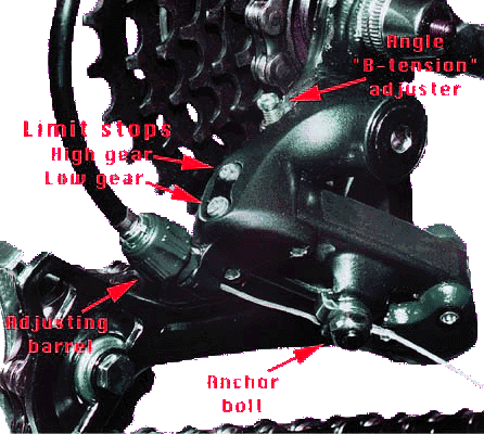

Was die Abstände zwischen den Ritzeln angeht musst Du normalerweise nichts tun. Du musst aber darauf achten, dass die Schaltröllchen beim 28er nicht schon auf dem Ritzel laufen. Dafür gibt es die Schraube, die den Umschlingungswinkel einstellt, mit der Du den Winkel beeinflusst, mit dem sich das gesamte Schaltwerk um den Anlenkpunkt am Schaltauge dreht. Die musst Du wahrscheinlich ziemlich weit reindrehen.

Jo. Bei einem 28er fast komplett. Die betreffende Schraube wird auch B-Schraube oder "B-tension adjuster" genannt und ist sichtbar, wenn man von hinten auf das Schaltwerk schaut.

Wenn vorher ein 25er montiert war, wirst du auf dem 28er ein merkwürdiges Kettenläufgeräusch bemerken. Dabei bewegt sich auch der Käfig etwas. Du drehst jetzt so lang die B-Schraube rein, bis das Geräusch schwächer wird und der Käfig still steht. Wenn du sie dabei nicht komplett reingedreht hast, ist es gut für die Schaltperformance. Je weiter rein, um so träger wird leider die Schaltung. Ein Kompromiss bei 27er und 28er Ritzel.
Für die Einstellung wird das kleine Kettenblatt verwendet, denn beim großen gibts keine Geräusche.

Bei einer 11-25er tritt es eher nicht auf. Dann muss die B-Schraube schon grob dejustiert sein. Welche Laufleistung hat die Kette? Ist sie auch mal geschmiert worden? Die Einstellung erfolgt immer auf dem kleinen Blatt. Wie lang ist die Kette?
Diese ist beim 25er Ritzel aber ebenfalls noch rel. unkritisch.

Du meinst jetzt schon die Einstellung der B-Schraube? Siehe Bild oben. Denn darum gings in diesem Thread. Die B-Schraube wirkt sich auf dem großen Blatt gar nicht aus, denn die Kette ist viel zu straff.
450km klingt nach fast neuer Kette, und bei deiner Reinigungsaktion hast du die Werksschmierung entfernt. Dann läuft sie hinterher rauer, das ist klar. Kettenlänge hast du also die vollen 112/114 - Glieder genommen? Bei einem 25er braucht man 104-106 Glieder, je nach der Größe des großen Kettenblattes und der Strebenlänge. Mehr jedoch nicht.

Schau dir auf dem Bild oben noch mal die Lage der B-Schraube an. Die wirkt sich nur auf dem kleinen Kettenblatt und dort nur auf dem größten Ritzel, max. noch auf dem zweit größten Ritzel so aus, dass es zum Schwingen des Käfigs und einem Geräusch kommt. Das schließe ich in deinem Fall fast aus, ausser du hättest die B-Schraube komplett herausgedreht :D
Also vermute ich, du hast erstens den Werksschmierstoff abgewaschen und nachdem es rau lief, hast du an der Zugspannung rumgespielt. Liege ich richtig?:D Und nun läufts nicht mehr so schön, wie vorher:D
