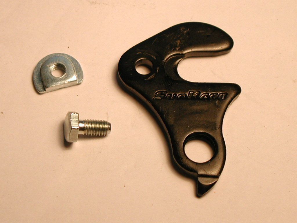

Du brauchst dieses Teil : Foto
Und das Gewinde für die Schaltung ist wirklich standard ( M10x1 )
Ich nehme das mal auf und stelle eine Zusatzfrage, da ich auch auf so ein Schaltauge zurückgreifen muss:
Muss da nicht auf der gegenüber liegenden Ausfallenden auch etwas eingesetzt werden, damit die Nabe nicht schief sitzt? Ausfallendeschrauben hat der alte Rahmen nicht.
Da das Schaltauge ausserhalb des Ausfallendes bzw daneben montiert wird gibt es keine Auswirkung auf die Zentrierung der Felge. Wenn das Schaltauge jedoch auf der Innenseite des Ausfallendes montiert werden würde ja dann müsste man auf der Gegenseite eine Distanzhülse selber Breite einsetzen bzw die Felge neu zentrieren. Aber im Fall dieser Art der Schaltaugenmontage alles schick, da gibts nichts zu bedenken.
Vollständigkeitshalber sei erwähnt, dass es solch Schaltungen bzw. Schaltaugen zur Innenmontage in den 50er Jahren durchaus gab, wenn ich da bspw. an die Fichtel und Sachs denke.
