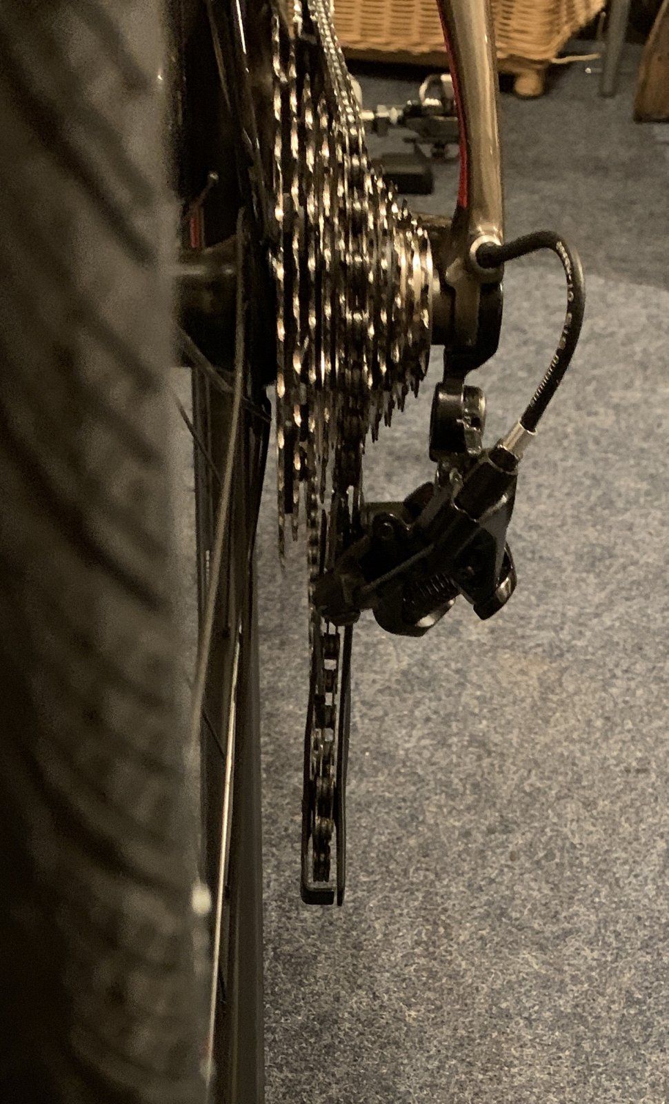

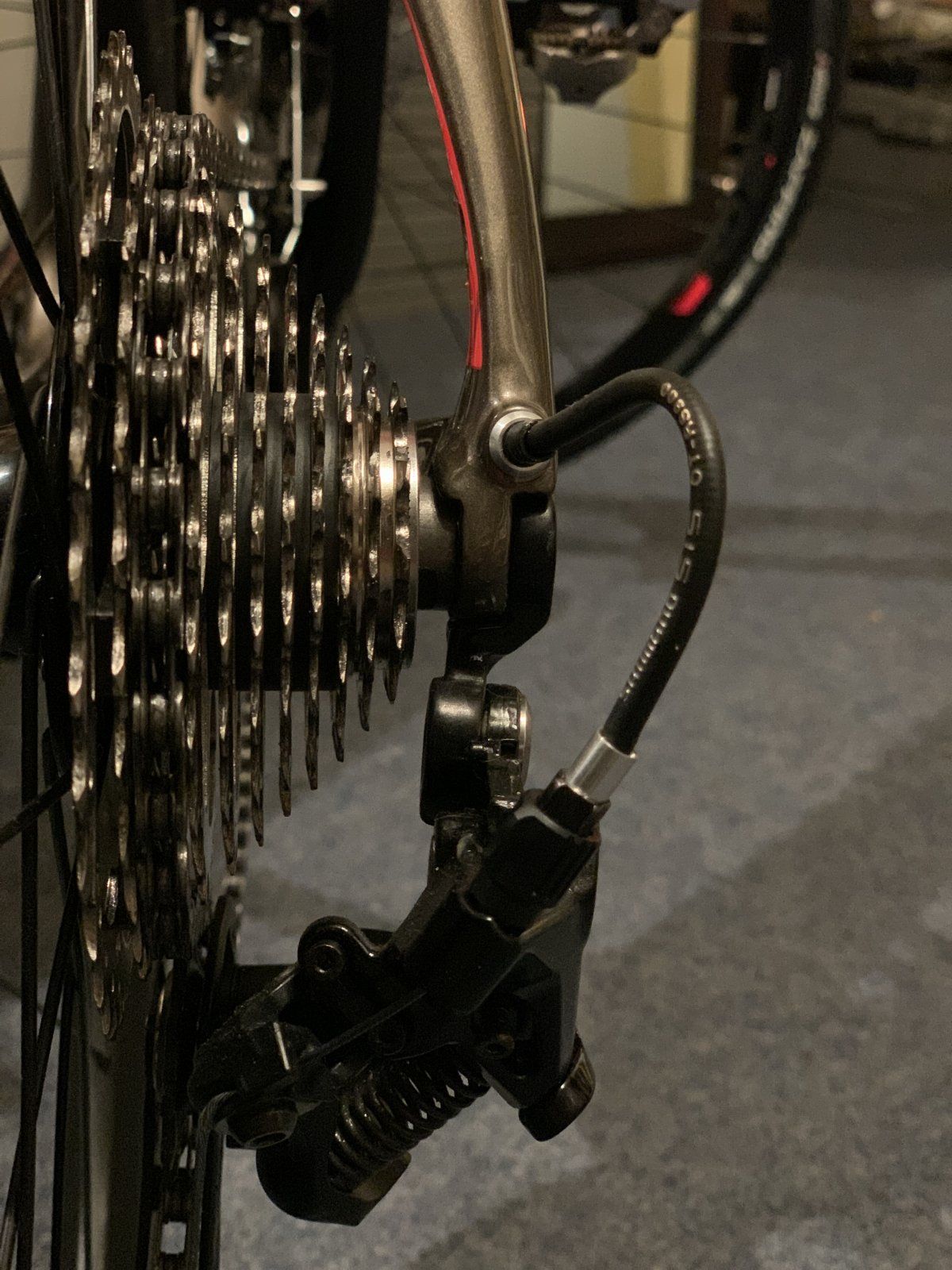

Hi,
könnt ihr mir verraten ob das schaltauge verbogen ist. Habe versucht es in Bilder zu fassen.

Ist krumm - und zwar deutlich nach innen verbogen. Rad drauf gefallen?
Mit etwas Glück kann man das richten. Kann aber auch brechen und besser ist es daher schonmal einen passenden Ersatz da zu haben.
Dachte ich es mir doch.
Ne ist neu und wurde heute per Post geliefert.
Und mein Einstieg in die Rennradwelt. :bier:
Hatte mich nur gewundert das ich die Schaltung einfach nicht sauber eingestellt bekomme.
Hab den Händler mal angeschrieben.
Danke und schöne Grüße

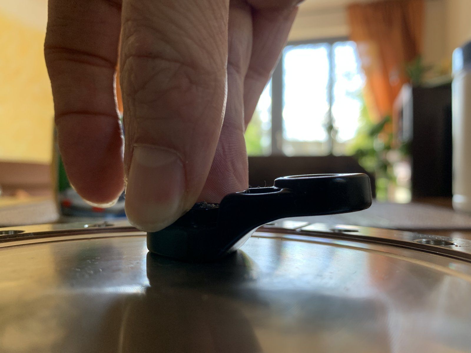

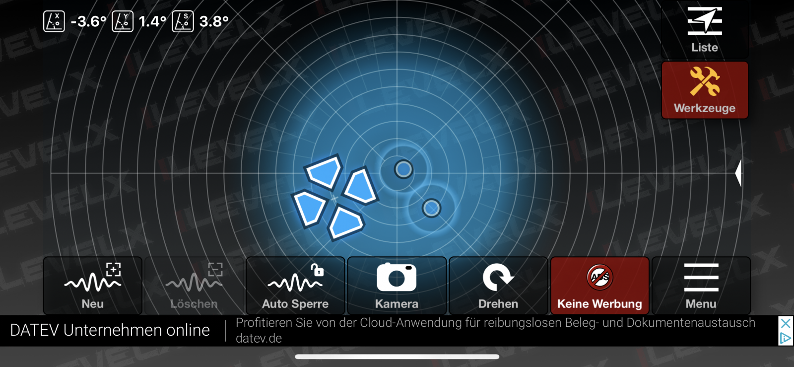

Den Gedanken hatte ich auch gerade. Es war zwar das Schaltauge im Rahmen leicht locker. Aber so schaut es aus.

Man muss dazu sagen, dass ein korrekt am Laufrad ausgerichtetes Schaltauge nicht zwingend plan auf einer Fläche liegen muss. Wichtig ist, dass am Ende der Schaltkäfig gerade steht.
Tut er bei dir ja offensichtlich nicht, in Verbindung mit der Funktionseinbuße meiner Meinung nach definitiv ein Gewährleistungsfall.
