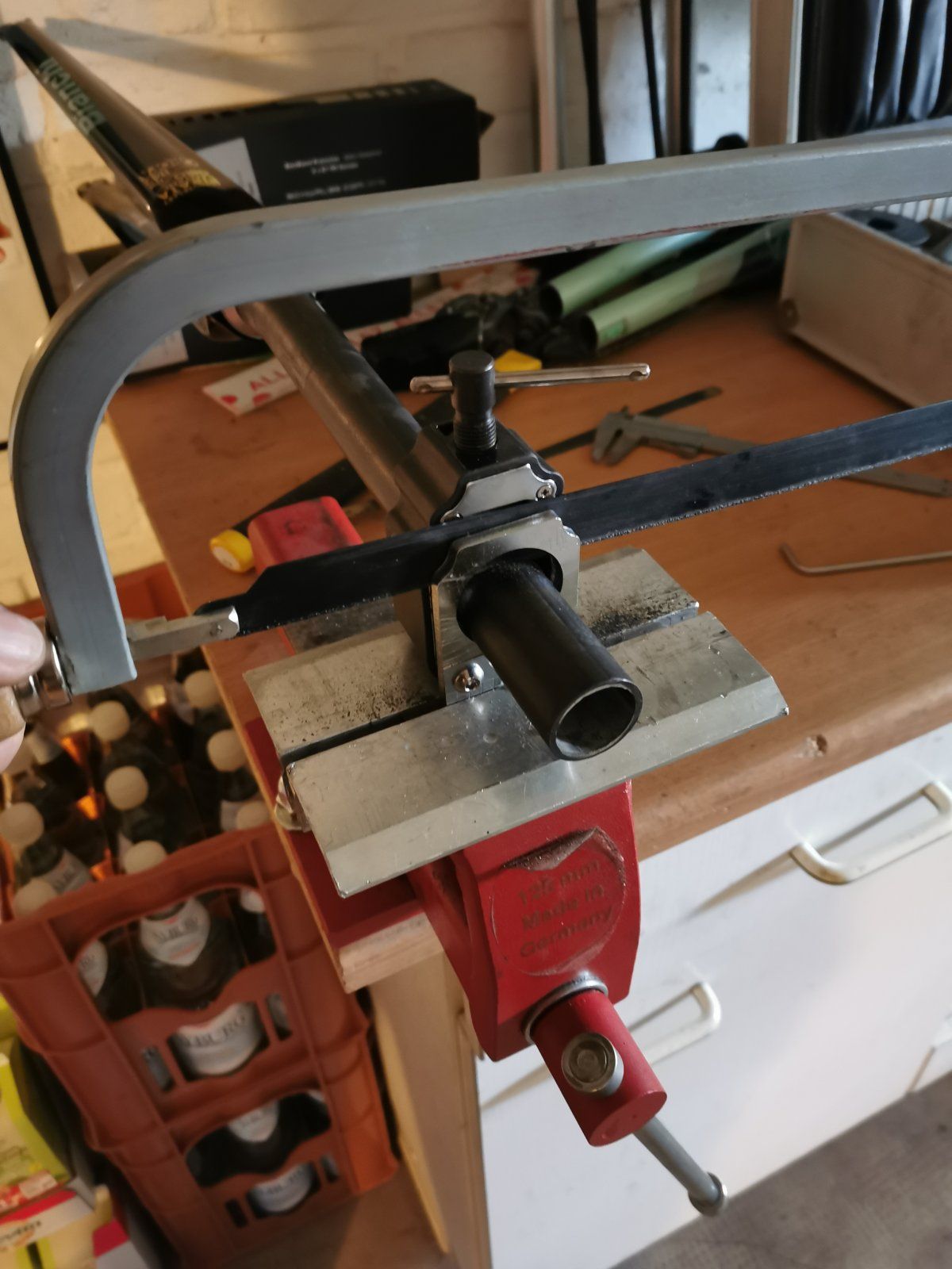

Weil es neulich Thema hier war, wie man einen Gabelschaft abgsägt. Beide Teile sind von Birzman. Kein High-tech-Kram, nicht vergoldet und so, aber tut unauffällig seinen Dienst. Die Frontplatte der Sägeführung kann man undrehen, dann ist der Schlitz schmaler und führt Metallsägeblätter genau. Die Carbonblätter sind ja dicker.
Noch schöner wäre eine schonende, zentrierende Spannung wie in einem Bohrfutter...aber man kann nicht alles haben.
Da hast Du natürlich recht, zumal die Materialfestigkeit und Wanddicke eines solchen Gabelschaftes auch groß und stabil genug ist. Nur der niedliche Schraubstock ist natürlich eine Lehrer-Lösung😉
