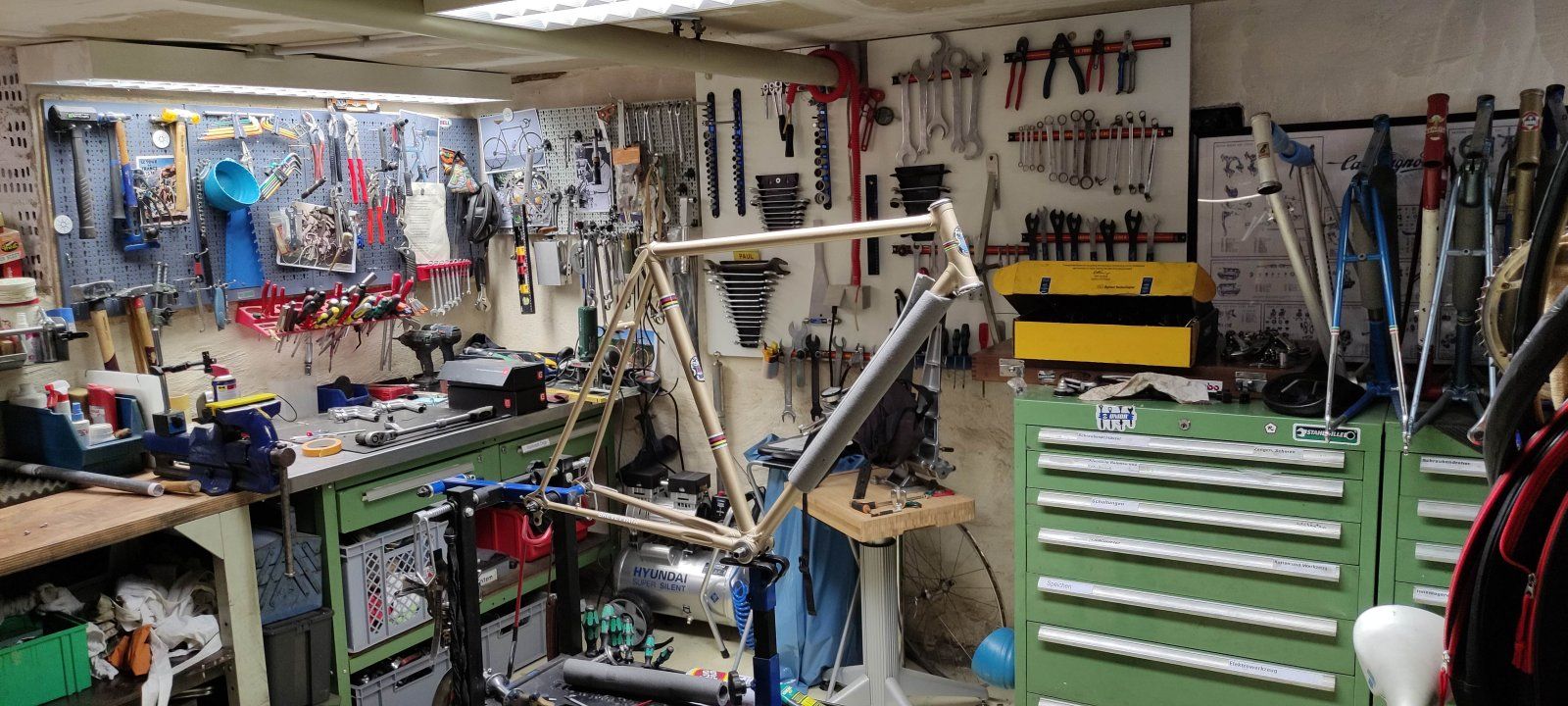

Bild noch aus dem alten Haus:
Aber die Werkbank mit Lampe (und nun auch mit Schraubstock) sind in die neue Garage umgezogen...🙂
Bilders, Bilders, ok, Du musst wahrscheinlich erst einräumen:D

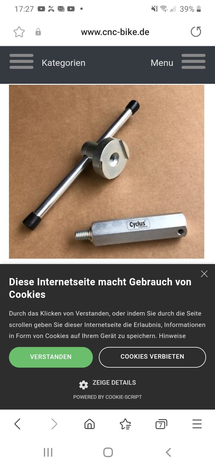

Kann man das empfehlen?
Hat vielleicht noch jemand einen Tip für den Sicherungs Ring auf der anderen Seite?
Ich habe das Ding, bin damit zufrieden.
Es gibt aber hier auch andere Stimmen, die zu anderen bzw. teureren Varianten raten, weil die besser greifen..
Gibt das Ding noch von VAR (bekommt man aber neu nicht mehr) und anderen Anbietern.. tacx, Park Tool(?),…
Gibt das Ding noch von VAR (bekommt man aber neu nicht mehr) und anderen Anbietern.. Park Tool,..?
Doch das var ( BP-03000) gibts noch neu zu kaufen, ist aber recht teuer geworden. Mit Aufsatz liegt man da so bei 170€ +-
Jain... Das Werkzeug funktioniert schon, aber ist nicht passgenau. Knappen Millimeter zu breit und so greift es die Trelagerschale nur an zwei Punkten (die Enden) und nicht über die gesamte Breite. Funktioniert (meistens), macht aber auf Dauer die Schalen kaputt.
