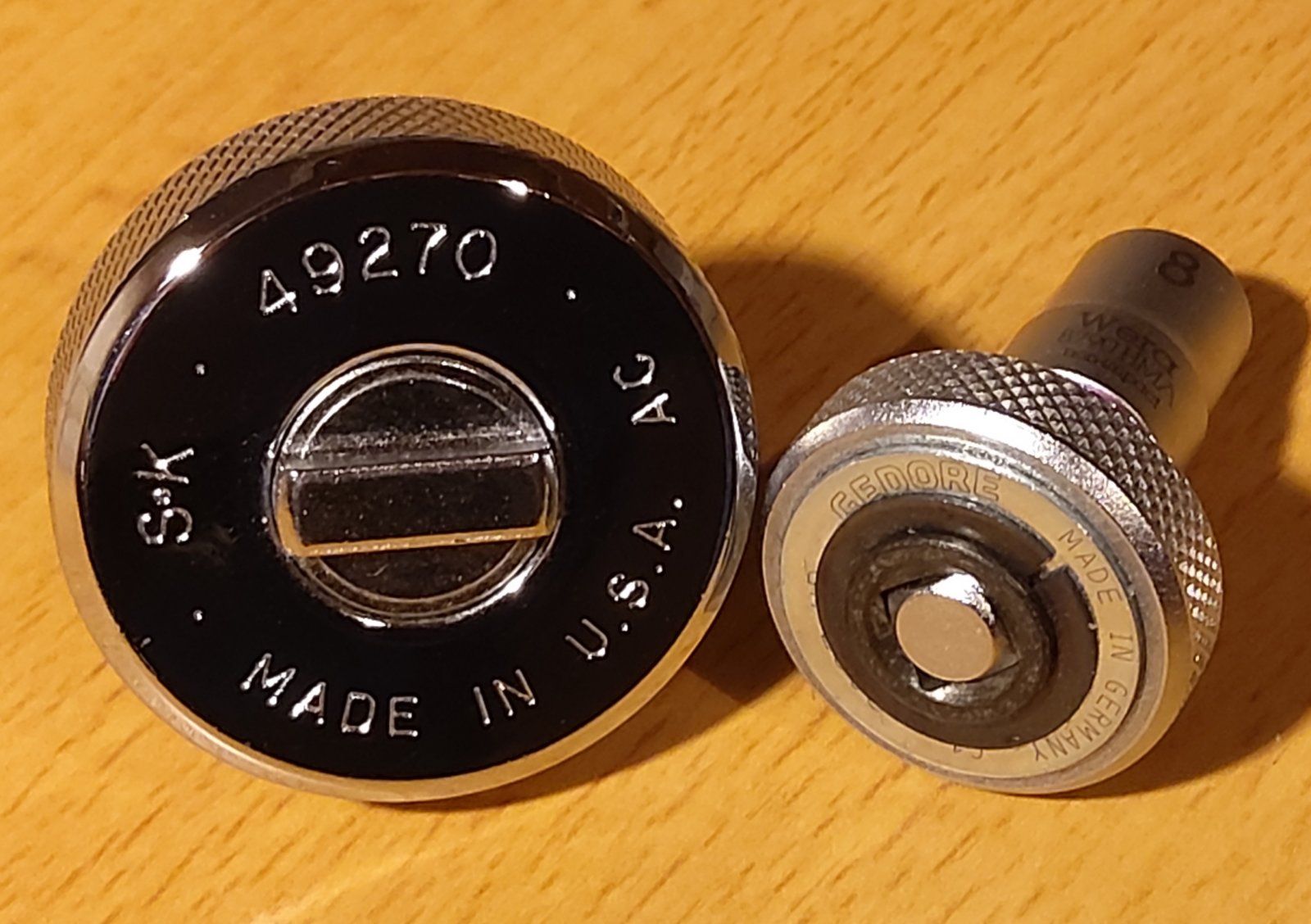

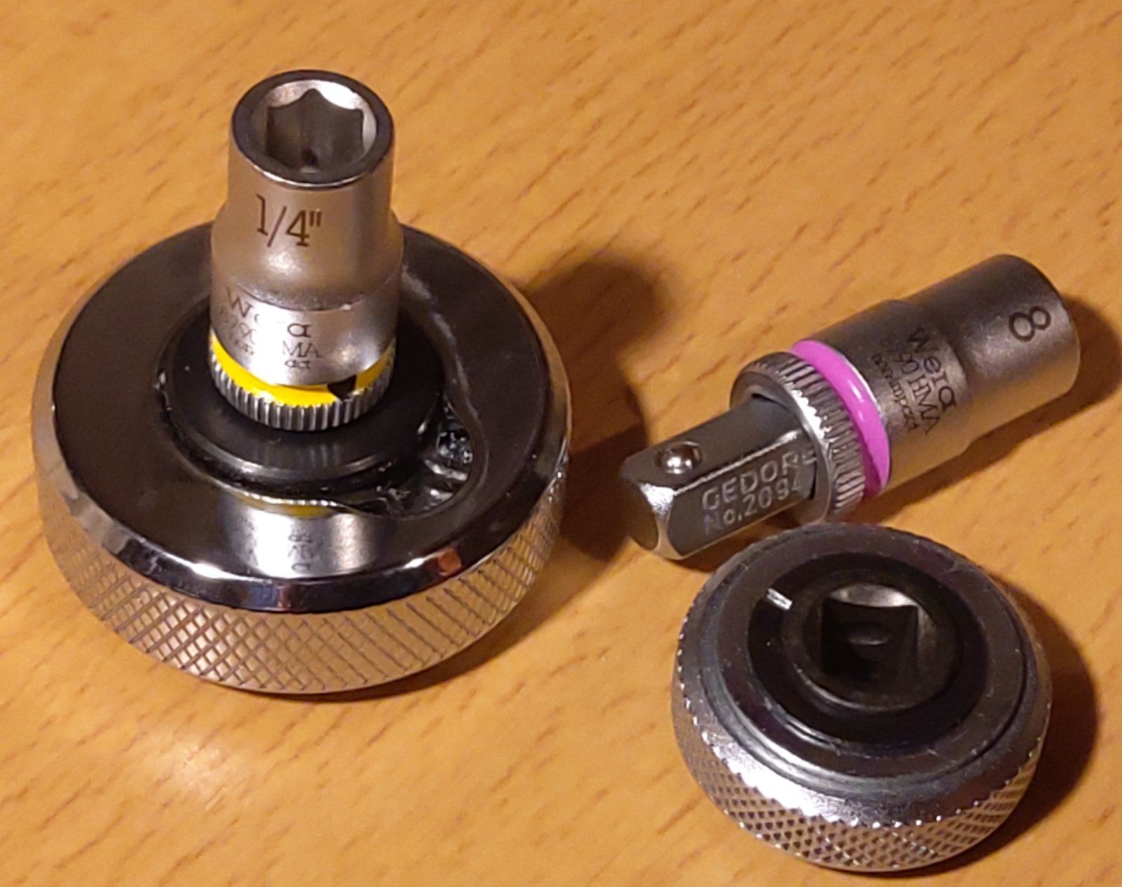

Bislang habe ich solches Werkzeug nicht vermisst. 🙂
Als ich erst vor einiger Zeit darauf aufmerksam wurde, stellte sich ein spontaner Habenwollen-Reflex ein. 😃
Eine feste Bezeichnung gibt es dafür nicht, Daumen-, Finger- oder Handratsche (Gedore 2093 HR) bzw. -knarre oder gar "Umschaltknarre ohne Griff" (Facom R.150A), auf Englisch: thumb-, finger-, palm- oder fingertip (Snap On TS72) ratchet. Gibt es in verschiedenen tlw. recht günstigen und bunten Versionen 1/4 bis 1/2 Zoll. An Markenherstellern habe ich nur Facom, Snap On und Gedore ausmachen können. Scheint eher so ein US Ding zu sein. Das SK Tools 49270 wird glaube ich nicht mehr hergestellt
Das "Umschalten" der Gedore-Knarre macht man mittels Umstecken des Vierkants.
Nichts was man unbedingt braucht, aber wir sind hier ja bei "Schöner schrauben" 🙂 Für 'ne M5 Schraube reicht der aufbringbare Drehmoment allerdings (bei dem "großen").

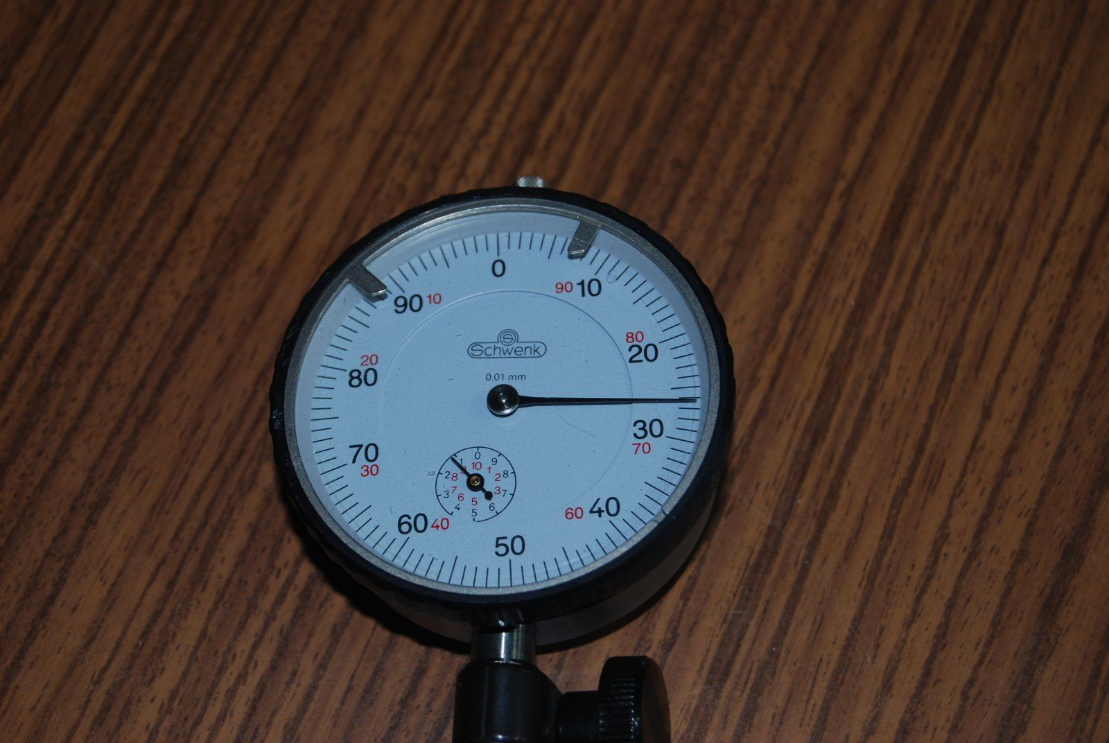

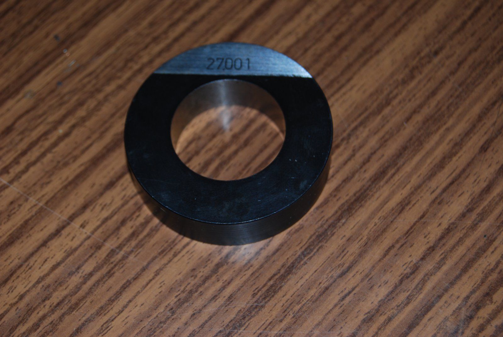

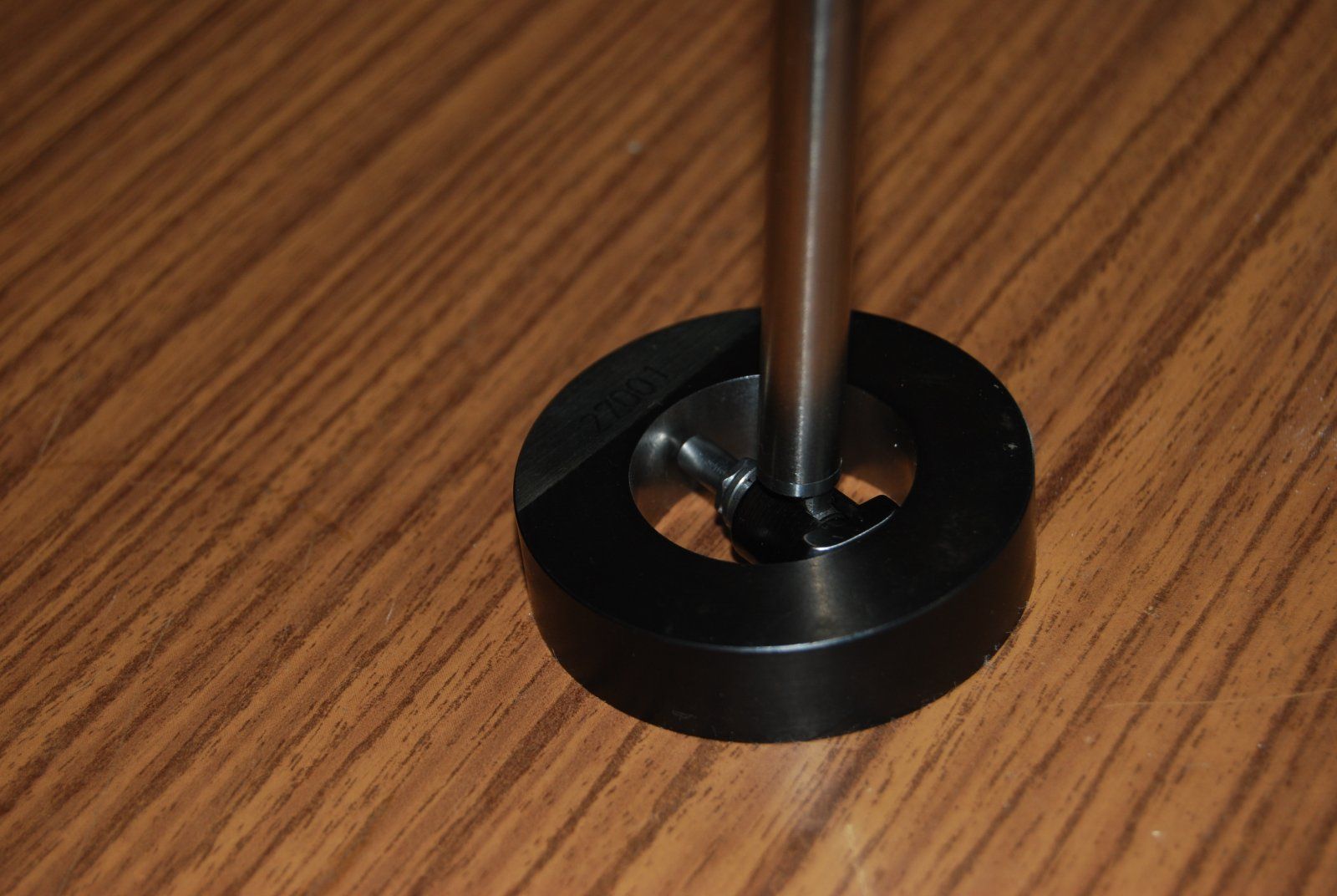

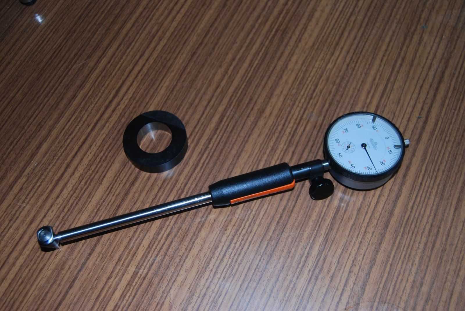

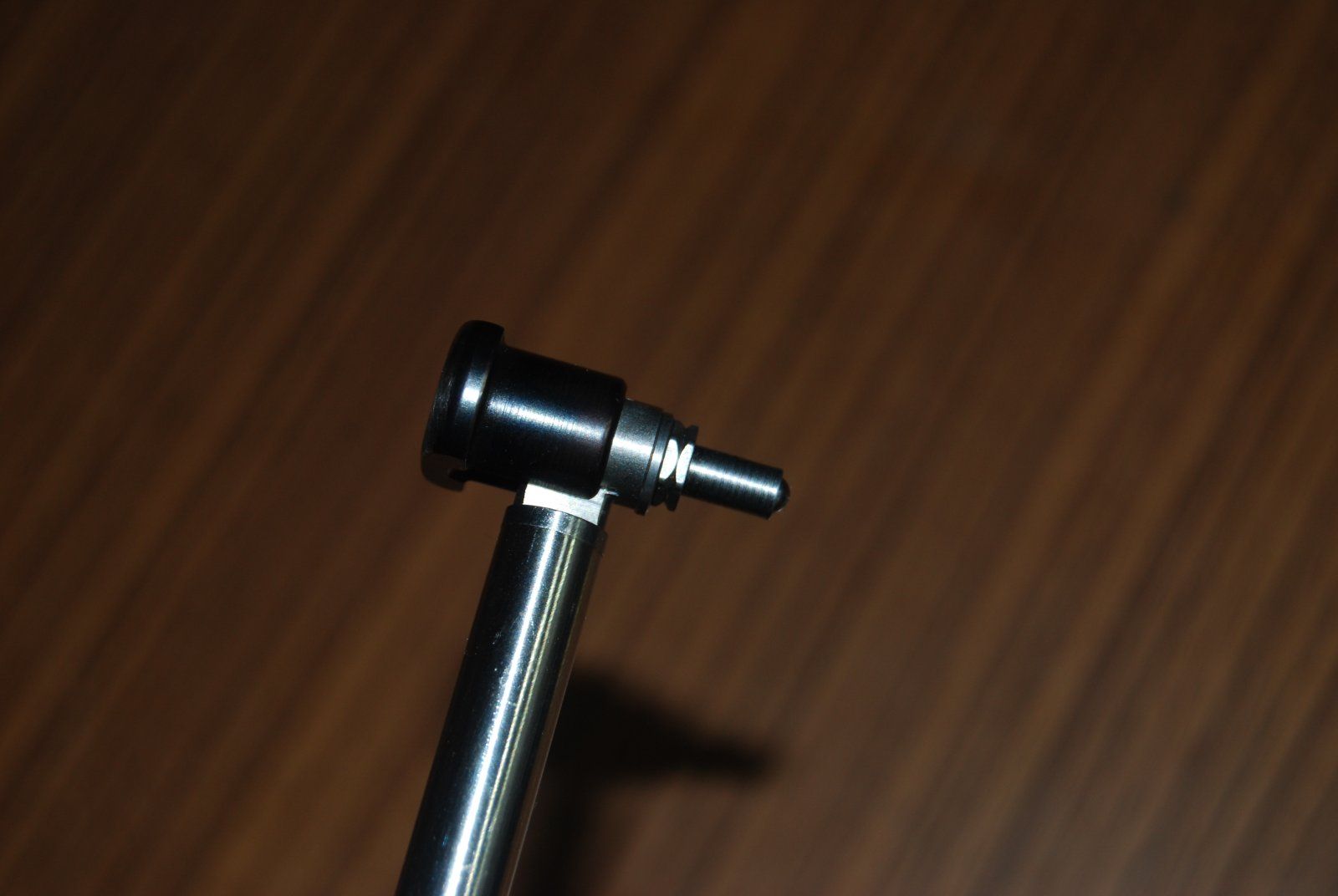

Innenmessgerät für Sattelrohre.
Mit dem Messring wird die Skala auf 27.0 genullt.
Die Messbereich des Fühlers geht dann von ca. 26.3-27.3.
Den Dorn der Messspitze kann man tauschen um andere
Messbereiche voreinzustellen.
Mit Kanonen auf Spatzen.
Wieviel Euronen müsste man denn für so feine Messtechnik berappen?

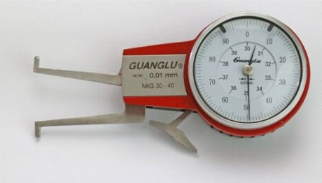

Viel wichtiger - man muss auch damit umgehen können ;-)
Kann mich gut erinnern an die Zeiten mit solchen 2-Punkt-Innenmesszeugen. Da braucht's echt Routine, wenn man zuverlässig auf ein paar Hunderstel genau messen will. Später kamen 3-Punkt-Innenmesszeuge - da war das dann ein Kinderspiel.
Gut,
für unsere Sattelstützengenauigkeiten wird's reichen
Gut,
Drum die Königsklasse beim Innentaster messen
Beim 3 Punktmessen kann aber keine ovalitat einer Bohrung ermitteln

Genau richtig. 👍
Der einzige Nachteil ist, daß man eine Krümmung des Sitzrohres damit nicht messen kann.
