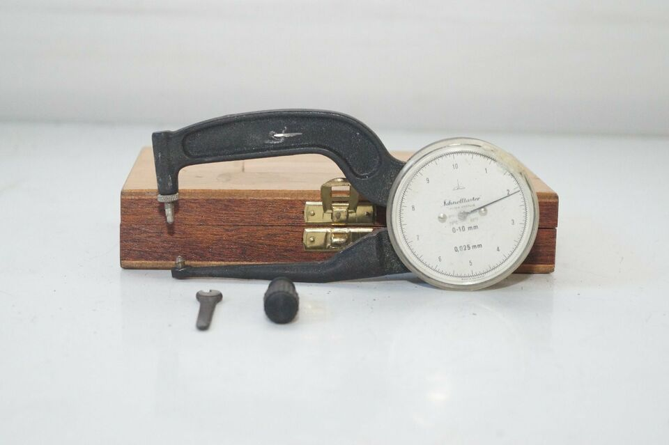

Zum Thema "Schöner Schrauben", passend zum Brunello beim Schrauben mit dem Campa-Koffer (zum Felgenverschleiß-Ausmessen):
(Quelle: https://www.ebay-kleinanzeigen.de/s...-mm-0-025-mm-schnelltaster/1794831400-84-3470)

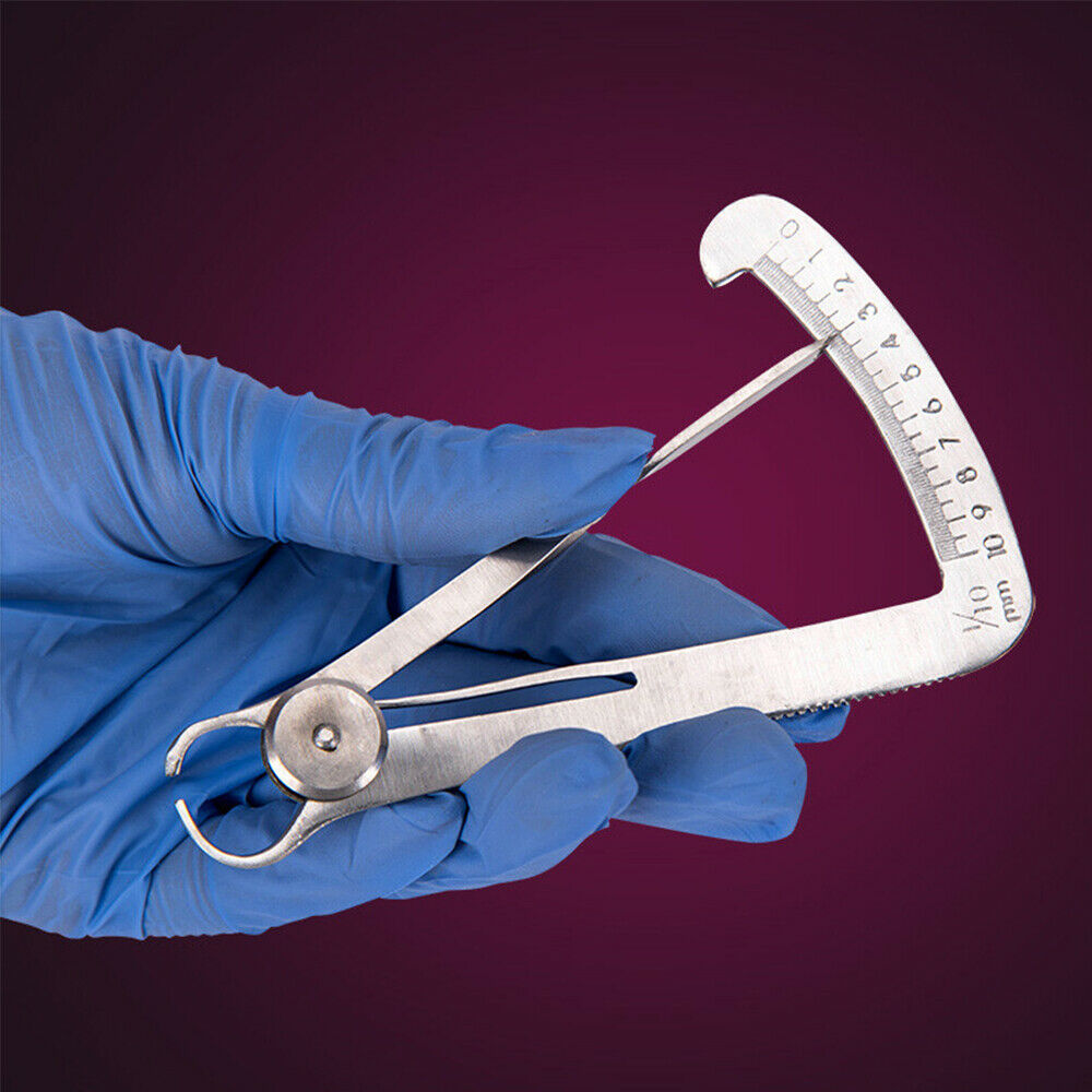

Geht natürlich auch günstiger:
(Quelle: https://www.ebay.at/itm/Messzirkel-...Dental-/233534007278?var=&hash=item365fb627ee)

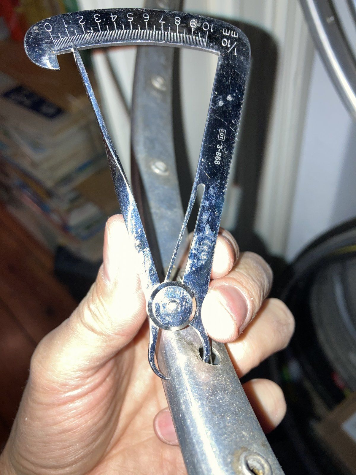

Wie misst man Schlauchreifenfelgen zerstörungsfrei und ohne Röntgen?
am Ventilloch!
(Edith flüstert mir gerade ins Ohr: „aber nur da“…)
Und jetzt bitte noch die Antwort, ab wann darf ich die nicht mehr fahren? Ich habe ja noch nie eine Schlauchreifenfelge durchgebremst, obwohl die GP4 bei mir schon mal entspannte 50000km auf der Uhr hatten, über gut 25 Jahre verteilt.

Wenn sich kleine Risse bilden?
Früher war ich tatsächlich ziemlich angstfrei und hab selten und wenn, dann spät und hart gebremst. Ändert sich ein wenig, wenn man Familie hat. Nach dem letzten Unfall ists auch noch ein wenig schlimmer geworden. Auf dem Pendlerrad habe ich nach 15.000 km schon fast die halben Bremsgummis runter.
