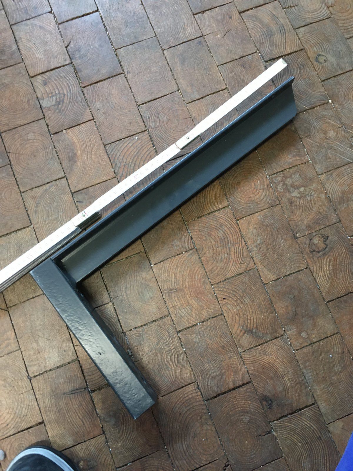

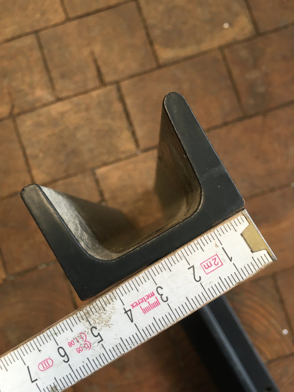

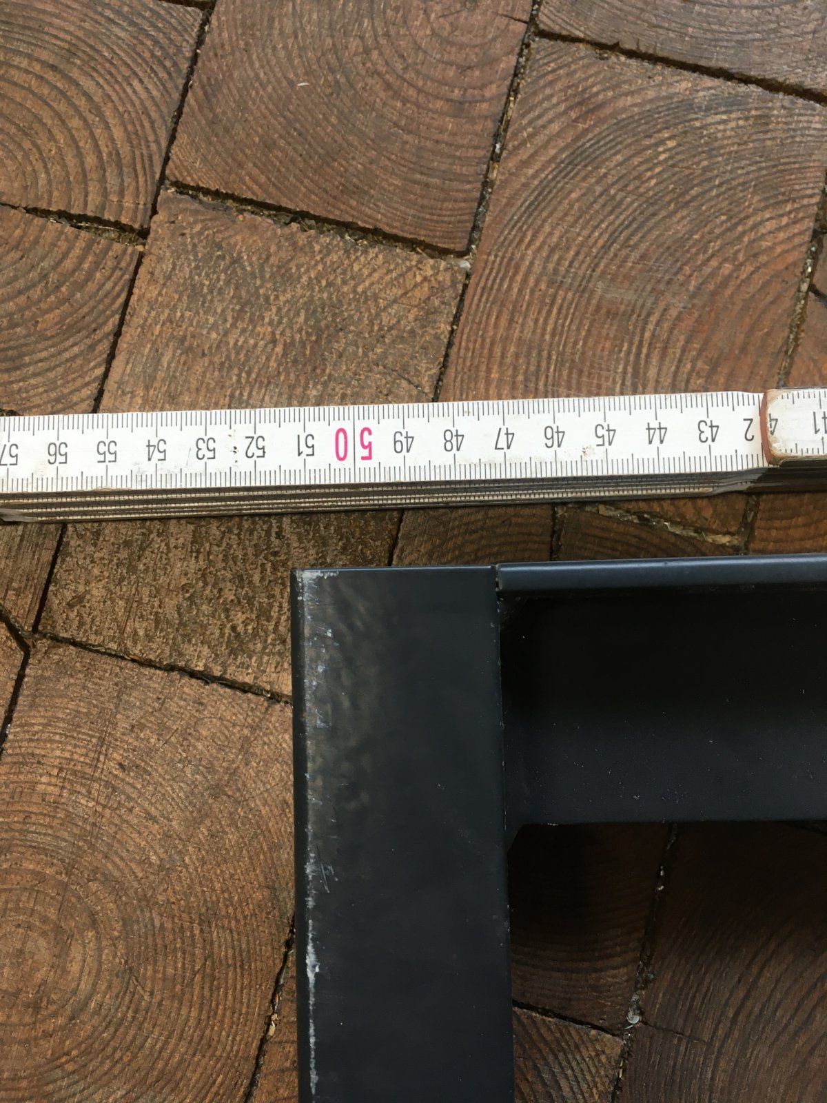

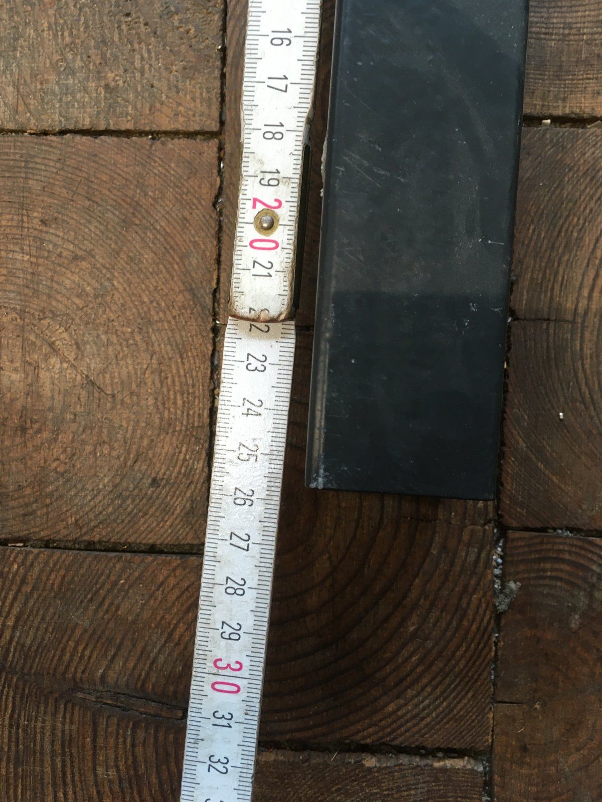

Wenn ihr seht was ich meine, ist klar warum ich beim „schöner Schrauben“ danach frage. 😉
Man kann auch ohne Mädchen zum Tanzen gehen, ohne Beine die Sportschau sehe und ohne Alkohol lustig sein. ( Die goldenen Zitronen).
Ich weiß, was Du meinst. Lustigerweise ist mir die Erkenntnis hinsichtlich des Verwendungszwecks des Werkzeugs erst mit Deinem Eintrag hier gekommen.
Ich habe oder hatte sowas mal. Schaue bei Gelegenheit nochmal nach. Wenns noch da ist, schicke ich es Dir :)
